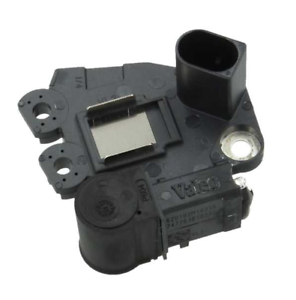

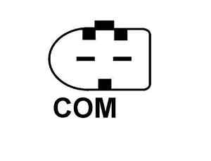

    Chciałbym zmienić oryginalny alternator Valeo 150A w BMW E46 330d na alternator z E60 - 170A. Problem jest taki, że w starym 150A we wtyczce są piny L i DFM
    BMW E46 330d: Czy regulator z Audi/WV zadziała w alternatorze E60 170A?
    natomiast w 170A we wtyczce są piny COM nie będzie więc działać lampka sygnalizacyjna ładowanie.
    Znalazłem praktycznie identyczne regulatory napięcia stosowane w Audi, Wv od 120A alternatorów z pinami jak w moim starym alternatorze czyli L i DFM. Czy po zamontowaniu takiego regulatora do tego 170A zadziała wszystko, ktos się orientuje ?

    Powinno zadziałać. Moc alternatora to głównie stojan i mostek prostowniczy. Wirnik jest często ten sam. A regulator ma tylko utrzymać napięcie. Jeżeli wszystko fizycznie spasuje to można próbować.
  • #7 17330938
    dizell
    Ok, zamówiłem regulator. Dam znać czy ruszyło.
