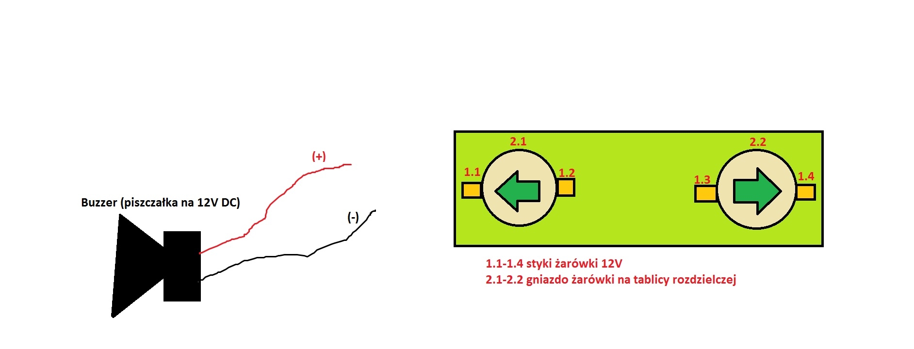

    Poszukuję w miarę prostego schematu układu (a dokładniej sygnalizatora akustycznego), który po "wyrzuceniu" kierunku będzie informował głośnym piskiem, że kierunkowskaz jest włączony. Chcę aby układ był podłączany albo pod przekaźnik kierunkowskazów albo pod kontrolki kierunkowskazów w panelu zegarów.

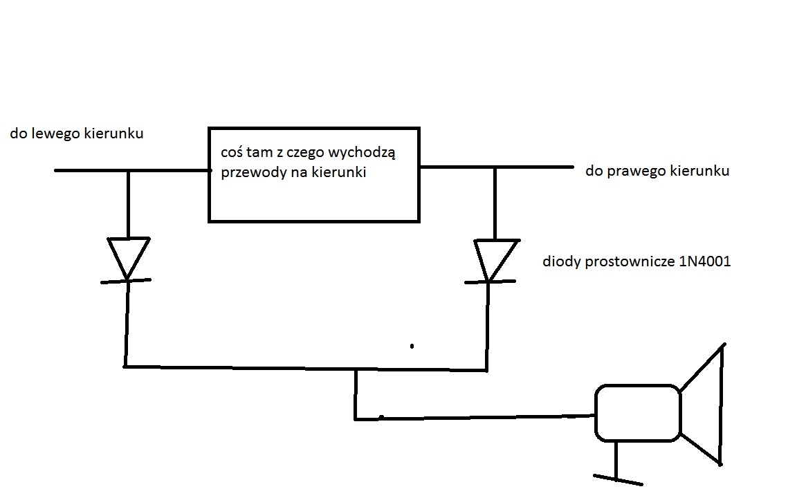

    Sygnalizator akustyczny kierunkowskazów (szukam schematu- prostego)Są w sklepach z elektroniką piszczałki przemysłowe na 12 V , podpinasz pod kabel do żarówki migaczy .

    Dziękuję za schemat podłączenia głośnika choć mam problem.
    Mam piszczałkę (buzzer) na 12V, który piszczy po podłączeniu do akumulator. Na tablicy rozdzielczej są styki od migaczy,w które wkręca się żarówki na 12V. Ale tu mam problem, bo sygnalizator ma tylko dwa przewody (+ i -), a na stykach nie ma nic napisane o biegunowości.
    Mam pytanie. Jak zamontować ten buzzer aby piszczał na lewym jak i na prawym wskaźniku (w załączniku rysunek opisanej sytuacji)

    Podłącz plus piszczałki do 49a przerywacza (plusa po zapłonie) a minus do 49 przerywacza (styk środkowy przełącznika).

    Temat odnośnie sygnalizatora rozwiązany. Podłączyłem piszczałkę do przekaźnika kierunkowskazów a minus piszczałki do blachy.
