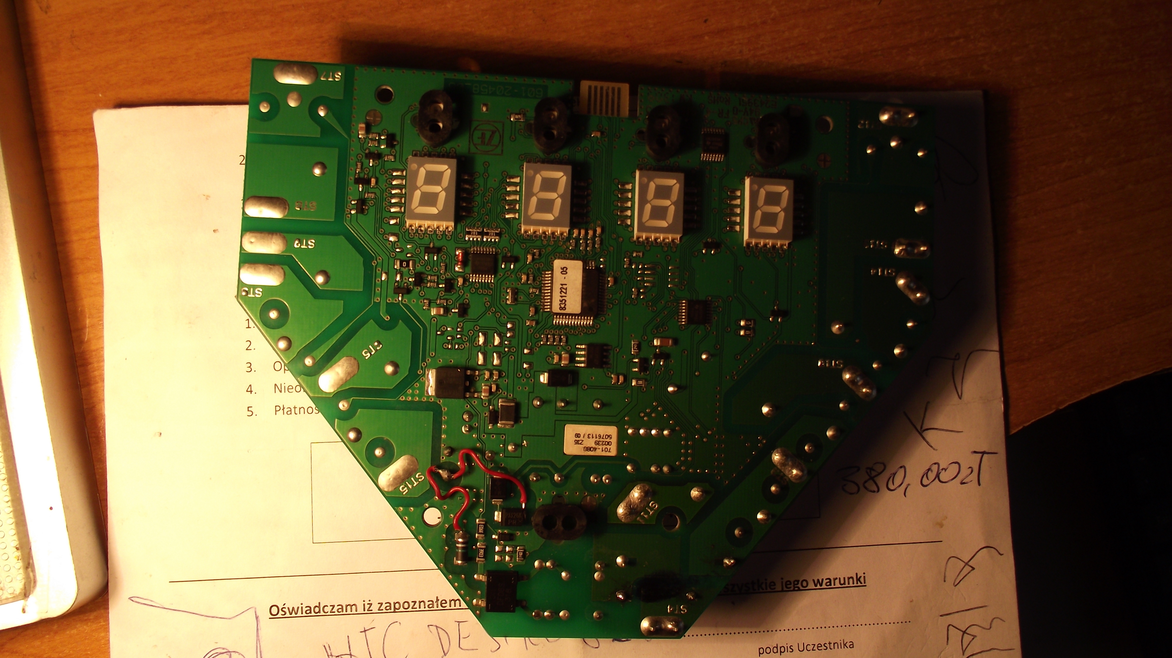

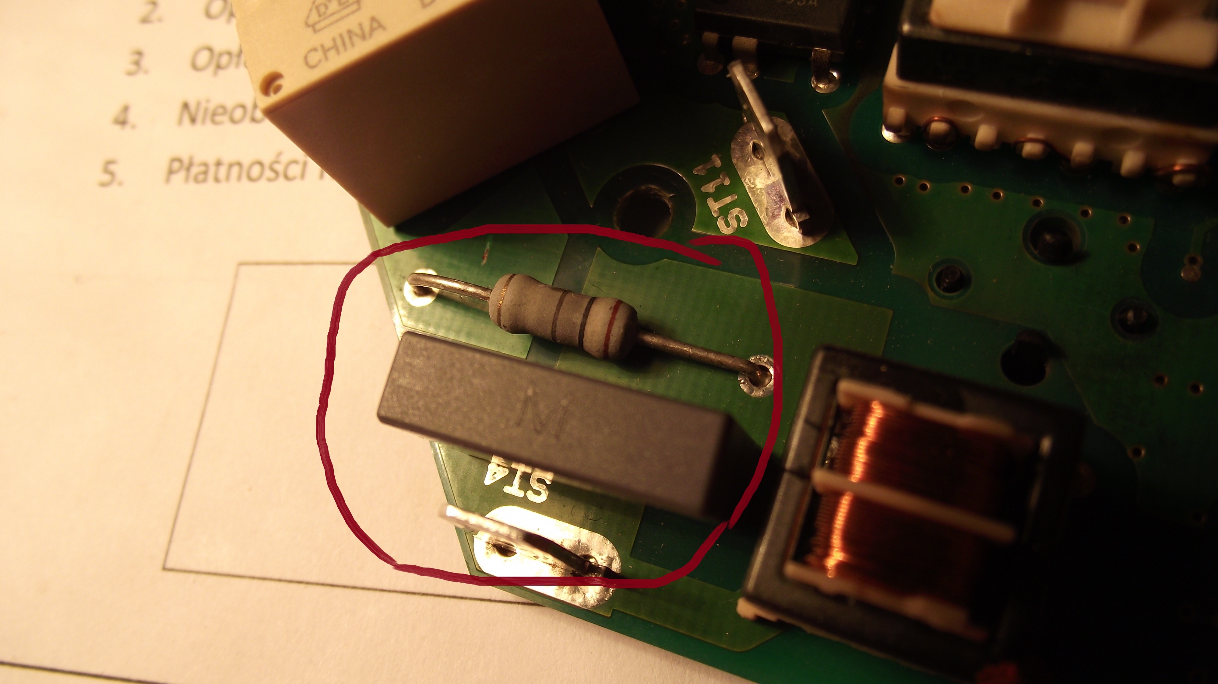

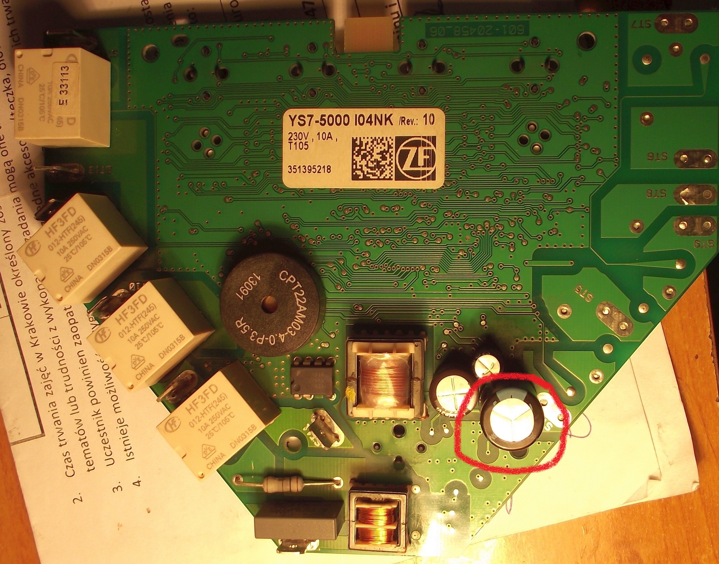

    Tak jaki w temacie. Problem dotyczy płyty Amica PH6400. Z tego co opowiadał kolega wcześniej był problem z wyłączeniem urządzenia. Po jakimś czasie padł kondensator 10µF/400V. Wymieniłem kondensator od nóżki kondensatora musiałem zrobić skróty czerwonymi kabelkami widocznymi na zdjęciu (ścieżki pod kondensatorem odleciały), ale dalej martwa. Okazuje się, że leży kondensator i rezystor zaznaczony na zdjęciu:
    Płyta ceramiczna Amica PH6400- Nie działa zwarty kondensator 10uF/400V

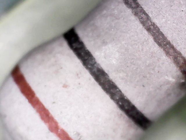

    Problem mam z identyfikacją rezystora. Wydaje mi się, że paski mają kolor czerwony, czarny, i tu nie mam pewności czy to fioletowy, czy brązowy.
    Najprościej byłoby jakby ktoś miał takową płytkę na wierzchu i zmierzył rezystencję. Dlatego zwracam się z prośbą o jakieś wsparcie :)
    Dorzucam zdjęcia płytki.

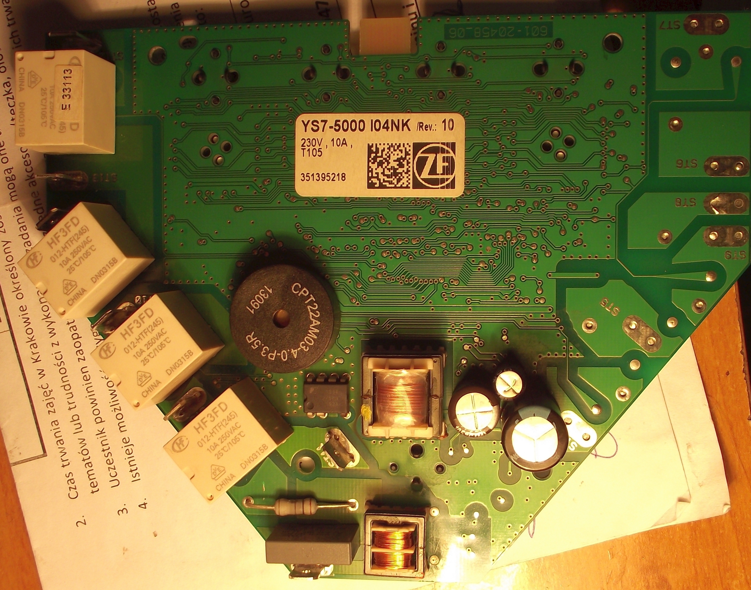

    Płyta ceramiczna Amica PH6400- Nie działa zwarty kondensator 10uF/400VPłyta ceramiczna Amica PH6400- Nie działa zwarty kondensator 10uF/400VPłyta ceramiczna Amica PH6400- Nie działa zwarty kondensator 10uF/400V
    Płyta ceramiczna Amica PH6400- Nie działa zwarty kondensator 10uF/400VPłyta ceramiczna Amica PH6400- Nie działa zwarty kondensator 10uF/400VPłyta ceramiczna Amica PH6400- Nie działa zwarty kondensator 10uF/400VPłyta ceramiczna Amica PH6400- Nie działa zwarty kondensator 10uF/400V
    i w dużym powiększeniu.
    Z góry dziękuję za pomoc i pozdrawiam

    Dziękuję alekt77 za naprowadzenie na link. Płytę kolega już zamówił, ale trzeba czekać około miesiąca. Może tą można (mam cichą nadzieję) za parę zł. ruszyć. Czy 100% pewność, że tam siedzi 100Ω, dziwnie te kolory mi wyglądają !

    U mnie leży jeszcze ten kondensator filtrujący 1µF. Skonsultuje się z kumplem, czy ma zamiar dołożyć ze dwie dyszki i reanimować tą płytę. Jeśli tak to zamawiam i dam znać co i jak :) Z racji tego, że jestem laikiem to prosiłbym o potwierdzenie tego rezystora! Czy 100Ω/0,5W, jakikolwiek? Czy to jakiś musi być bezpiecznikowy?

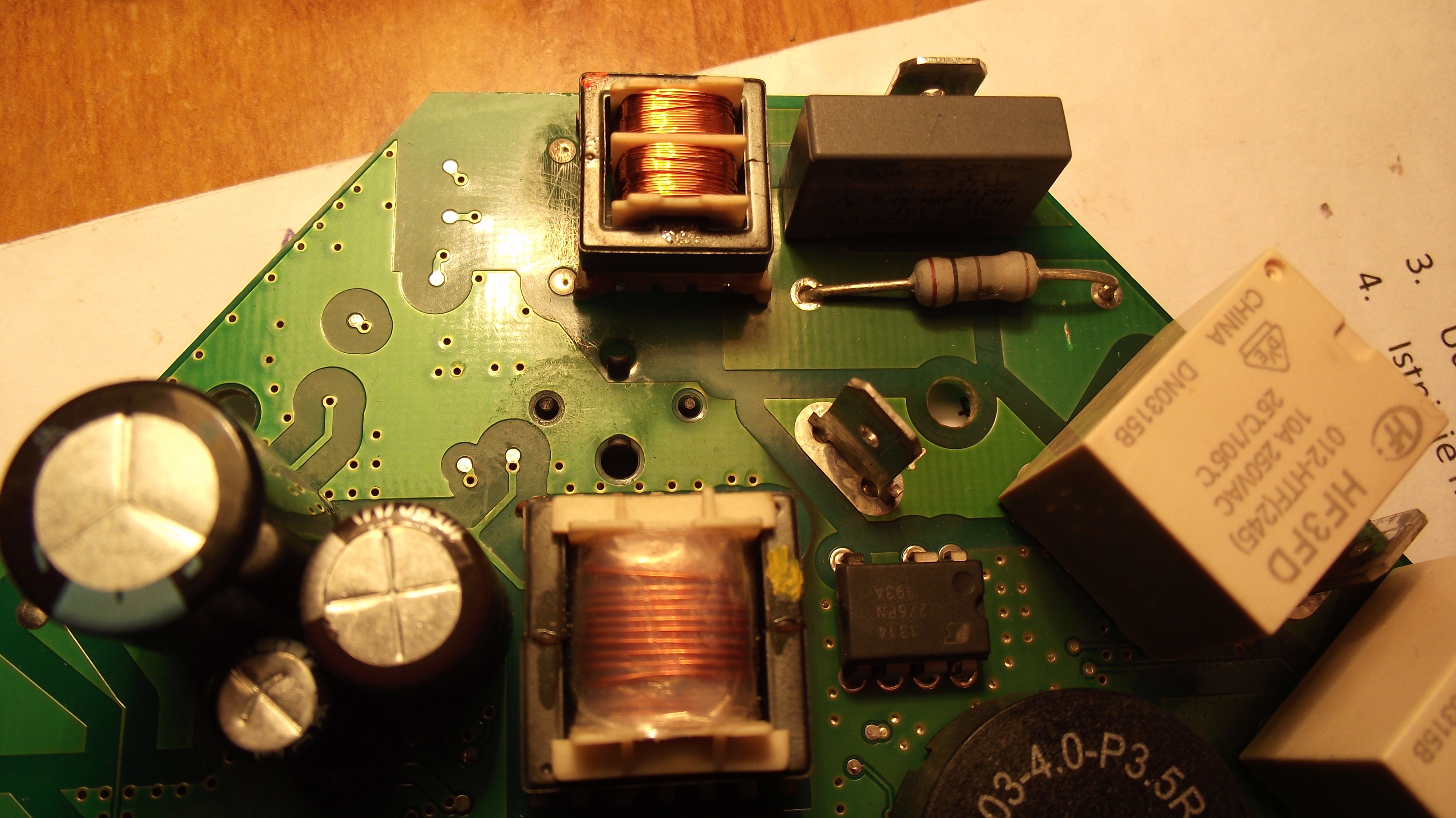

    Podmieniłem uszkodzone elementy i odleciał z powrotem zaznaczony kondensator
    Kolega ma mi przynieść pojutrze płytkę . Macie Panowie jakieś pomysły ?

    A sprawdziłeś wcześniej czy nie jest uszkodzony mostek prostowniczy? Zanim włączysz napięcie zasilające musisz mieć pewność że wymieniłeś uszkodzone elementy.

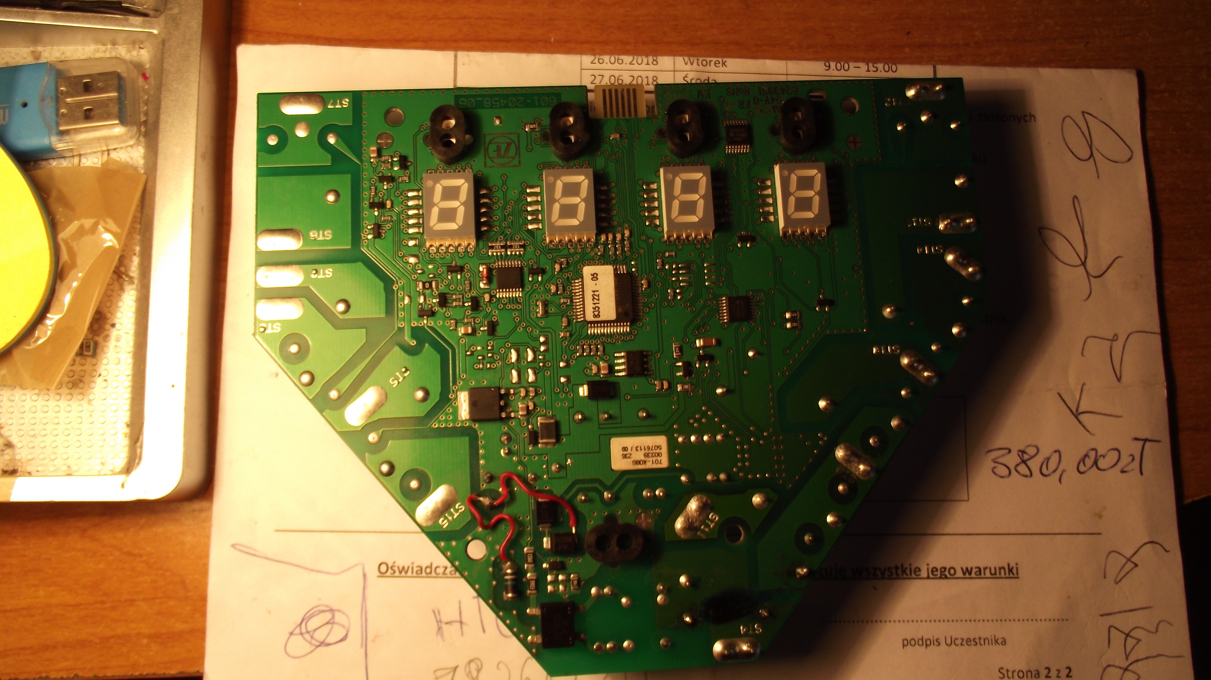

    Jeśli chodzi o to :
    To raczej jest ok.

    Co masz na myśli pisząc "odleciał" i "raczej jest ok"? Jeśli jest to kondensator 10µF/400V to uszkodzeniu ulega zwykle kiedy uszkodzony jest prostownik i kondensator dostaje napięcie przemienne albo jest po wymianie odwrotnie wlutowany (polaryzacja).

    Odleciał? Z tego co mi kolega pisał, bo to on podłączał pod zasilanie. Zaiskrzył i puścił dymka, a odwrotna polaryzacja nie wchodzi w rachubę, i mostek na teście diody pokazuje ok. ? Aż tak wielkiej wiedzy nie mam jak inaczej sprawdzić.

    Mam już płytkę i mostek w teście diody pokazuje prawidłowo w wszystkich czterech kierunkach. Wieczorem muszę wylutować kilka elementów SMD i sprawdzić podejrzanie pokazuje mi rezystor 1402 i dioda W8 CD za rezystotami SMD 3903 na lini + mostka. Czy jest możliwość, że pomimo prawidłowych wskazań może być uszkodzony mostek prostowniczy?
