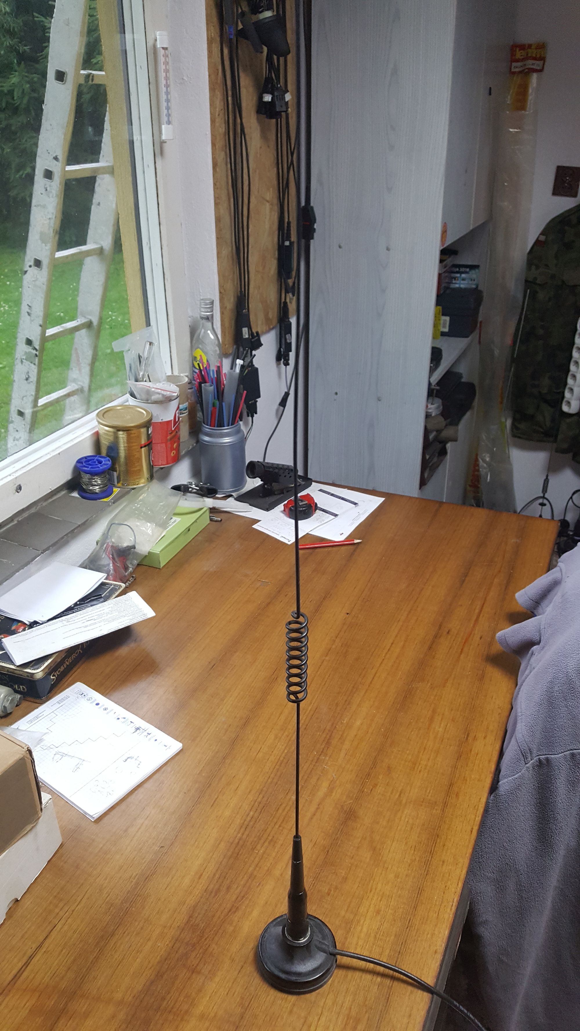

    Miał ktoś już do czynienia z taką anteną? Brak na niej oznaczeń.
    Czy to antena CB? Czy może na pasmo 2m?

    Witam. Mnie to wygląda na mobilną antenę na pasmo 11m CB.

    Równie dobrze może być to antena telefonii komórkowej Centertela z pasma 450 MHz. Były bardzo podobne do tej ze zdjęcia. Zresztą analizator antenowy prawdę Ci powie. Można też przyjrzeć się wtyczce na końcu kabla albo ostatecznie podłączyć pod reflektometr i próbować stroić na 27 MHz. Jeśli się uda lub nie - otrzymasz Kolego odpowiedź.

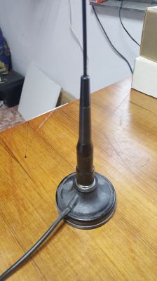

    99,9% pasmo 11m.
    Łatwiej byłoby "optycznie" ocenić gdyby zamieszczone zdjęcie nr.2 przedstawiało tylko samą (bez tego, zbędnego tła) i całą antenę , od podstawy do końcówki promiennika.
    Dobrze byłoby również podać jej długość fizyczną.

    @gumisie cała natena ma 87cm bez podstawy magnetycznej, a sam pręt promiennika ma 74cm

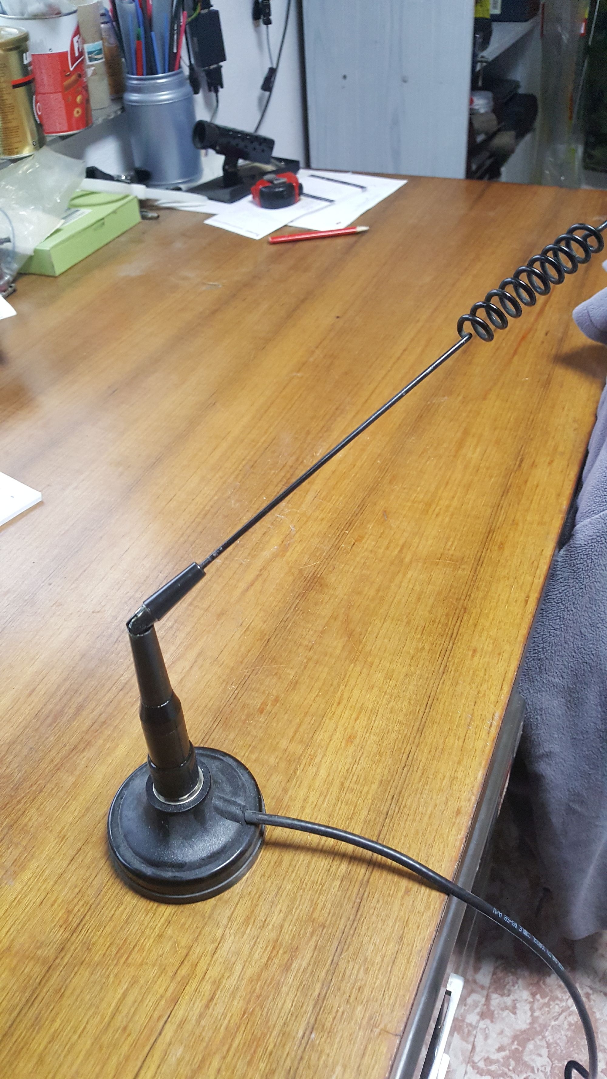

    Tak więc jest to, ta antena CB (nazwy, nie pamiętam), która klientowi narobiła kłopotu.
    Czy w celu jej doprowadzenia do pozycji, zdjęcie nr.3, trzeba tą część anteny w której jest zamocowany promiennik, "ciągnąć" w górę ? (załącznik).

    To wygląda moim zdaniem na President Ohio na 11m.

    Dokładnie trzeba ja podnieść i wtedy się łamie

    antena stroi się na 27MHz wszystko w temacie dzięki za pomoc
