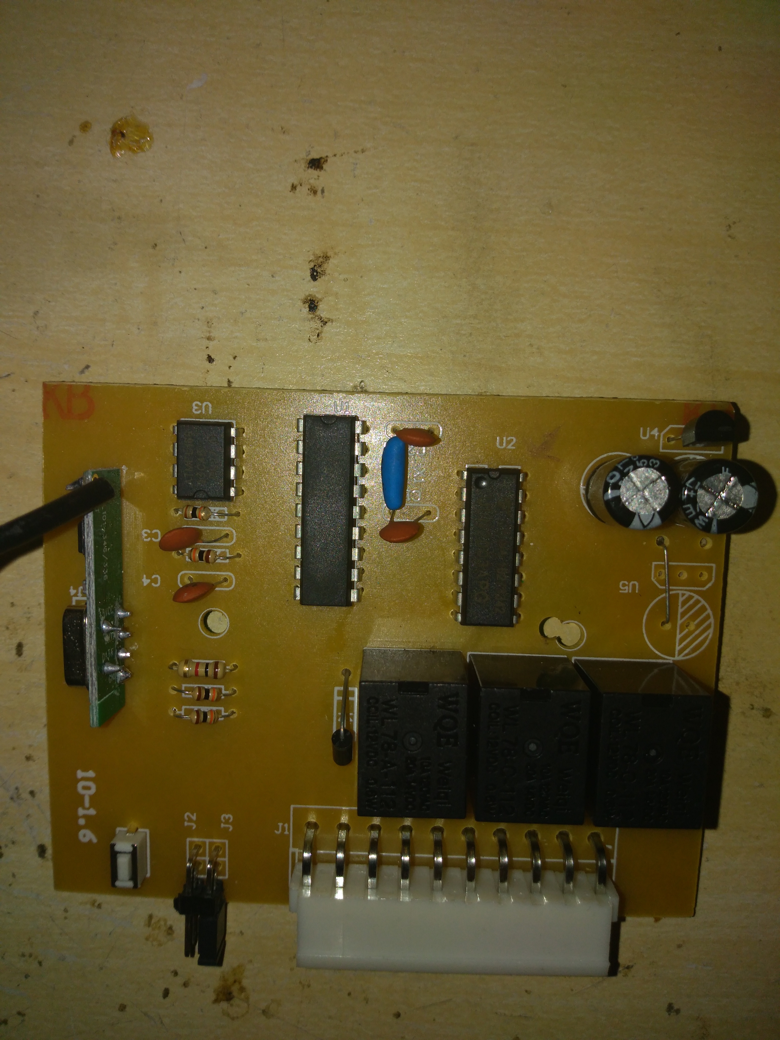

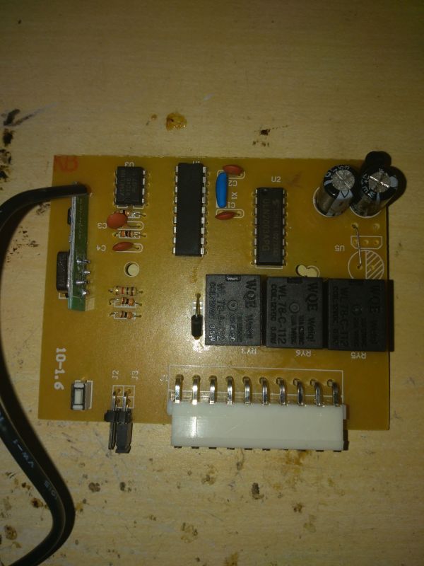

    Witam, czy ktoś wie, jaki może być problem? A mianowicie, gdy podłączam zasilanie to któryś z przekaźników zostaje załączony i grzeje się układ ULN2003APG, a także brak jakichkolwiek reakcji na działanie pilota. Na płytce znajduje się jeszcze Atmel169 i jakiś trzeci, na którym brakuje oznaczenia.

    ULN2003 do wymiany. Najczęściej ulegają uszkodzeniu, gdy sterownik ma bezpośrednio podłączone do niego wyjście sterowania domykaniem lub dodatkowym kanałem.
    Jeśli na wyjściu stabilizatora U4 (zapewne 78L05) będzie 5V, reszta będzie raczej sprawna.
  • #3 17335806
    BartoszZa
    Po otwarciu obudowy zauwazylem kondesator ktory sie praktycznie nie trzymal plytki, byc moze to przez to wszystko bylo. Wielkie dzieki
