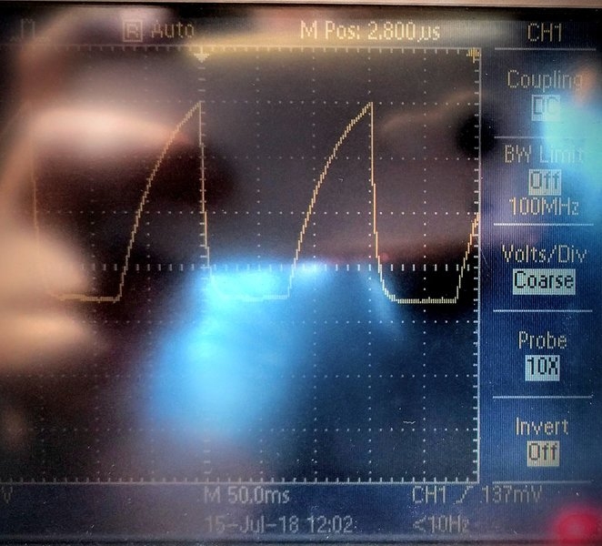

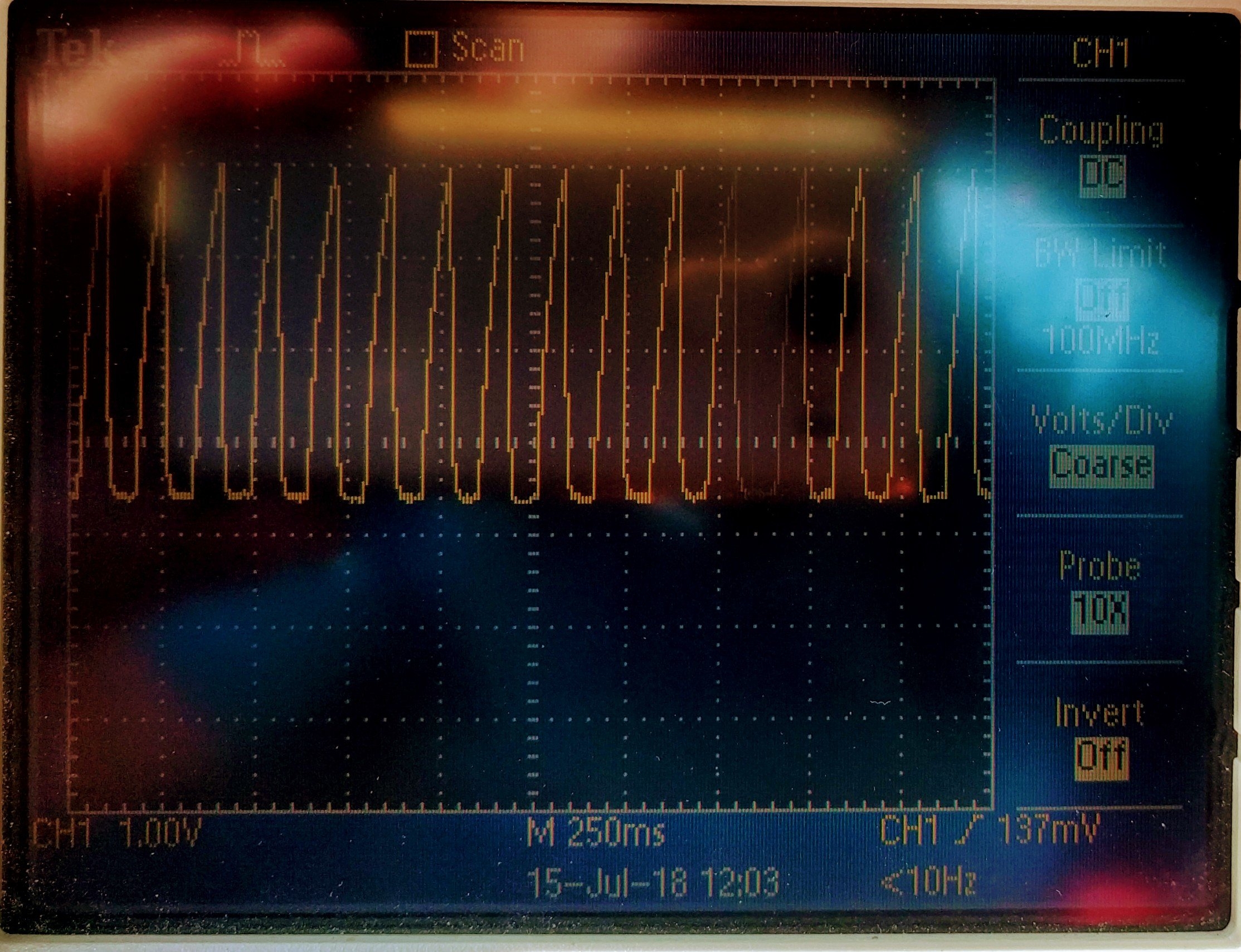

    Wywala mi błąd 16726/P0342/000834 - Camshaft Position Sensor (G40): Signal Low
    Rozrząd sprawdzony i jest na znakach.
    Lekko luźny pasek.
    Na pinach mam +5 +5 GND
    Mierzone między +5 i +5 (zasilanie i sygnał)
    VW Passat 2.0 8V AZM - G40 interpretacja przebiegu napięcia sygnałowegoVW Passat 2.0 8V AZM - G40 interpretacja przebiegu napięcia sygnałowego
    Rezystancja między pin 1 i 3 ok 11.5kOhm
    Czy amplituda 3.5V jest OK czy coś mi się w czujniku popaliło? Przebieg też jakiś nieprostokątny jest.
    Edit:
    Kolega elektronik stwierdził, że coś się pewnie upaliło w środku i powstała wewnętrzna pojemność, stąd to ładowanie po łuku.
    Po wymianie czujnika jak ręką odjął i dodatkowo zaczął działać tempomat, który zrywał nastawę co jakiś czas.
