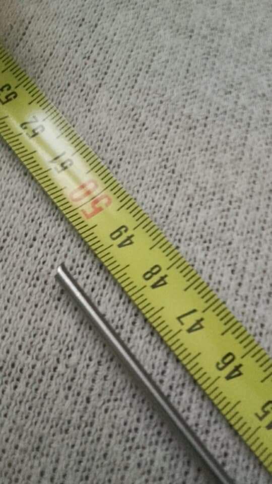

[DIY] Jak przerobić antenę Sirio ML 145 z CB na VHF? Promiennik 49cm

    Witam. Przyciąłeś promiennik na 49cm więc usuń całkowicie cewkę. Do nasłuchu to wystarczy.
  • #5 17336644
    SITO79
    Zepsułeś kawał dobrej anteny!
    1/4 fali mogłeś zrobić na wtyku antenowym wkręcanym później w podstawkę tej anteny.
    We wtyk wlutowuje się pręt mosiężny, naciąga się na tak wykonany promiennik koszulkę termokurczliwą i gotowe.
    Jeśli ja zdecydowałbym się na taką przeróbkę, to jedynie na antenę o długości 5/8 fali ( promiennik około 120cm i odpowiednio przewinięta cewka )

    patryk5c1 napisał:
    Witam, posiadam antene sirio ml 145 chciał bym przerobić z pasma cb radia na pasmo VHF pomoże ktoś ?
    Teraz za późno, ponieważ:
    patryk5c1 napisał:
    Promiennik został odcięty na 49cm.
    I "uwaliłeś" dobrej klasy antenę CB. :cry:
    O ile ta antena którą miałeś zamiar "stworzyć" miała być "mobilną", należało wykorzystać jedynie podstawę magnesową tej Sirio ml 145 i zamontować na niej promiennik ¼ lub ½λ.
    P.s.
    Mam nadzieję, że nie zabrałeś się za przezwajanie cewki.
