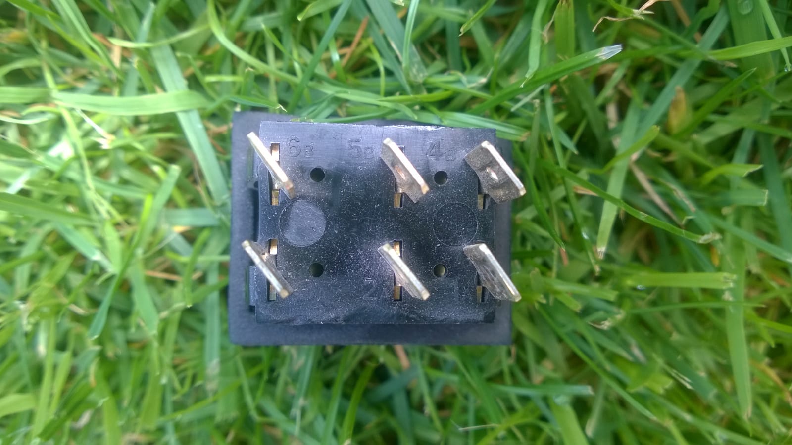

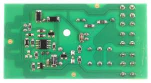

    Szukam schematu podłączenia płytki 6.683-021.0 w odkurzaczu Karcher do wyłącznika trójpozycyjnego. Prośba o pomoc.

    Poproszę o zdjęcie płytki z obydwu stron.
    Wątpię żeby ktoś miał schemat podłączeń o ile go sam kiedyś nie zrobił.

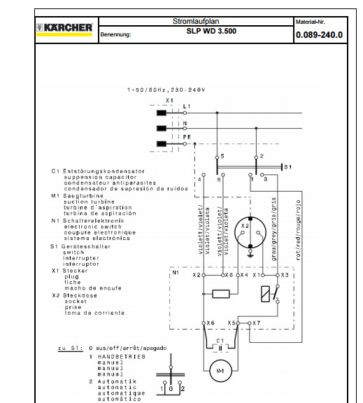

    Dziękuje za odpowiedź, udało mi się dotrzeć do tego co potrzebuję. Kolega z rosyjskim internecie znalazł schemat podłączenia.
    Załączam, bo widziałem wiele wątków, w których ktoś tego potrzebował. Identycznie powinno być w kilku innych modelach karchera:
    A 2024 PT (1.629-200.0),
    A 2064 PT *EU (1.629-400.0),
    A 2131 PT *EU (1.178-201.0),
    A 2234 PT (1.723-200.0),
    A 2236 X PT (1.723-210.0),
    A 2534 PT (1.723-500.0),
    K 4000 TE * EUR (1.178-351.0),
    Kärcher WD 3.500 P (1.629-681.0)
    Wydaje mi się, że identycznie jest równierż w serii NT np. NT 22/1
