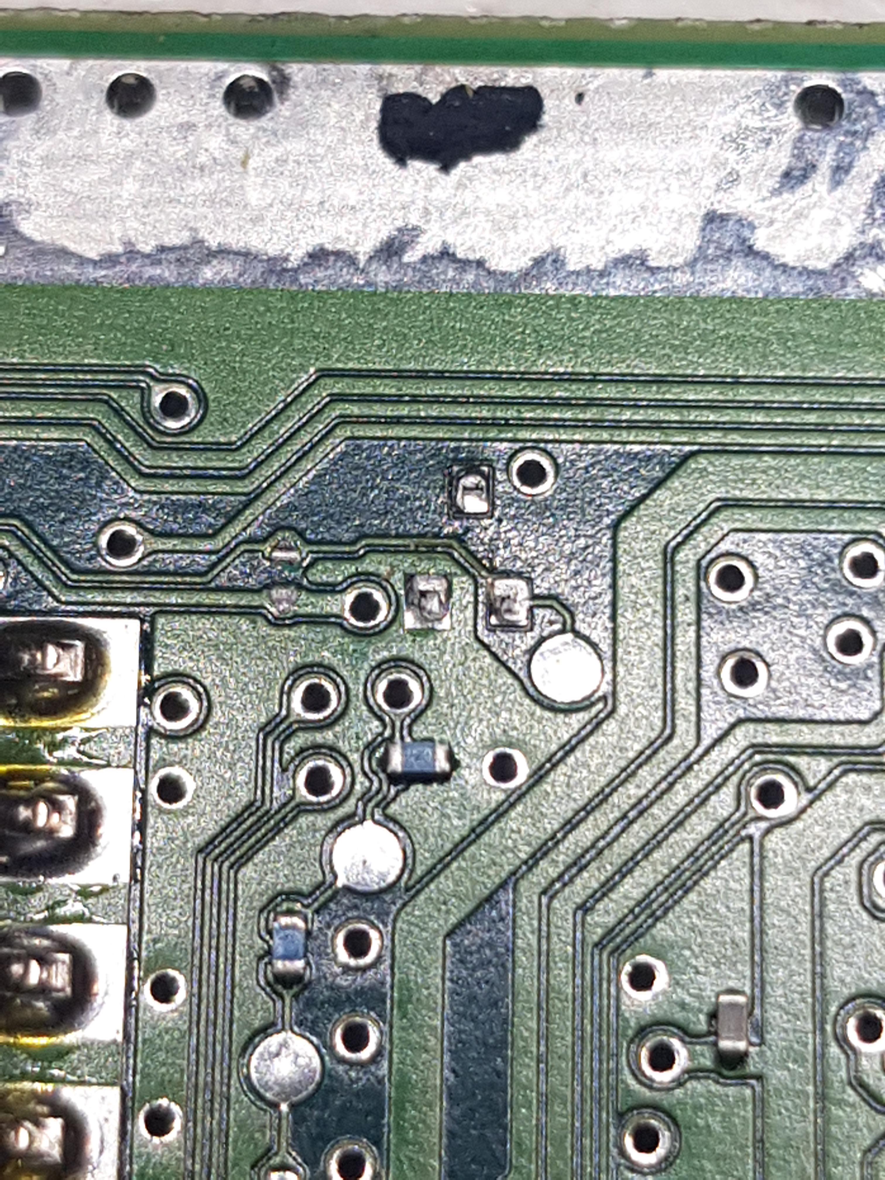

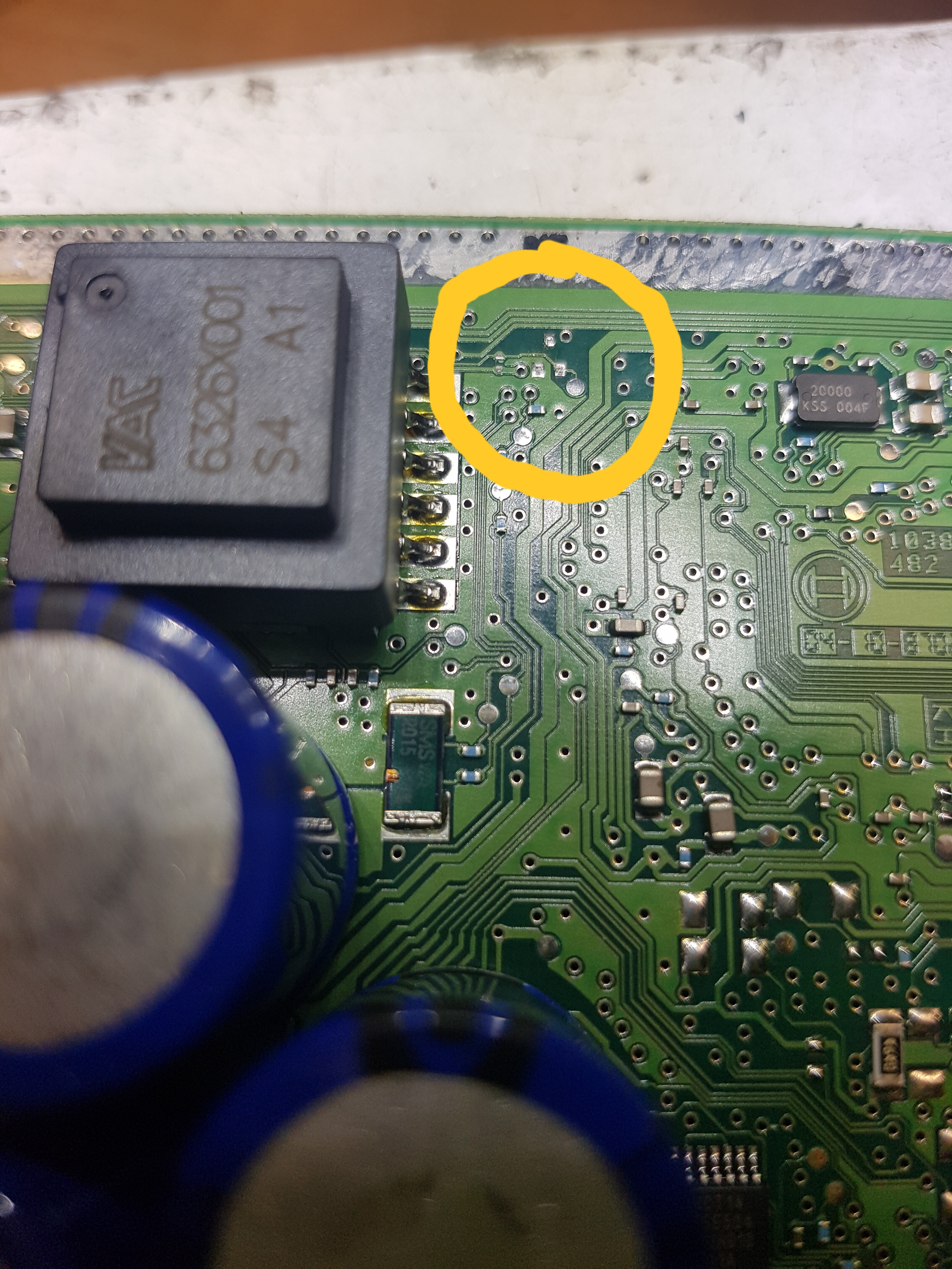

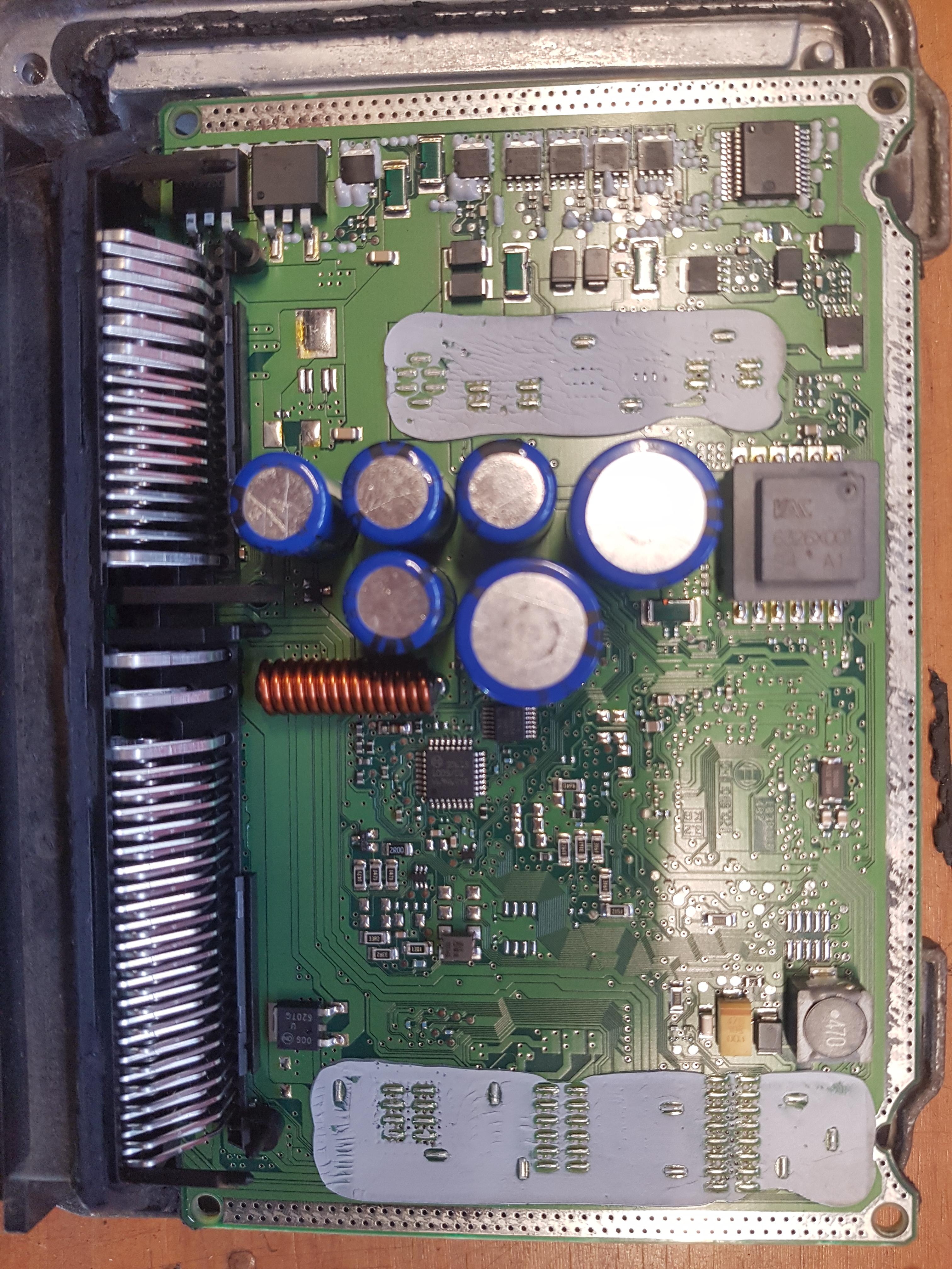

    Witam. Sterownik silnika nr 03L906018CF EDC17C46 Skoda Superb. Samochód po wymianie rozrządu przez mechanika raczył złapać błąd przepustnicy. Mechanik wymienił przepustnicę, kostkę przepustnicy, pociął kable przy sterowniku i zakończył pracę twierdzeniem - do elektryka. Problem okazał się błachy - uwalony kabel w wiązce pod akumulatorem. Ale żeby nie było tak miło zostaje błąd czujnika położenia przepustnicy. Przepustnica nowa, okablowanie ok. Czas zajrzeć do sterownika. . No i tu zonk. Przy otwieraniu (naprawdę ostroznie) "chyba" odpadł element zaznaczony na zdjęciu. Sterownik nie przechodzi testu własnego i wali błędem P1603. Jestem wściekły. Może ktoś prostuje informacją co to za element ?. Pozdrawiam.

    Może to być rezystor, ale raczej jakiś dławik. Sprawdź omomierzem rezystancję tego luźnego elementu i dla przykładu innych podobnie wyglądających. Jednak z tego, co widzę do trzech padów koło tego elementu coś było jeszcze dolutowane. Mógł to być np. tranzystor.

    Zdecydowanie chodzi o ten element z trzema nogami. Obok na pewno nic nie było przylutowane. Sprawdzone pod mikroskopem.

    a masz ten element, którego brakuje?

    Niestety nie. I w tym problem... Może się mylę ale ewidentnie tam brakuje elementu...

    ślady na płytce wskazują, że w tym miejscu jest ślad lutowania, ale to, że są to 3 punkty, to trudno stwierdzić, to może być tranzystor, dioda itd.

    Dziękuję Pfemek. Wymieniłem sterownik. Sprawa załatwiona. Jak będę miał chwilę to postaram się stary postawić na nogi. Pozdrawiam.
