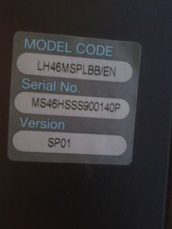

    Witam. Monitor pracuje trybie wall z trzema innymi. Ponad rok temu rozwiązałem podobną sprawę Link
    Byłem tam dzisiaj i jest problem z wejściem w tryb serwisowy a właściwie z jego uruchomieniem. Po wciśnięciu przycisku "Factory" na pilocie serwisowym ma do wyboru cztery języki i po wybraniu angielskiego mam komunikat "No signal from PC" Po wybraniu innego języka ( są cztery ) ten sam komunikat tylko z kurzymi łapkami ) A w normalnym trybie nie mam takiego wejścia do wyboru i takiego komunikatu. niestety nie zrobiłem fotki :cry: :cry: Czyżby konieczne było wpięcie w jakiś sposób PC? Jutro mam ten jeden monitor z komunikatem zdemontować i zabrać na warsztat. Niestety akurat w tym jednym nie działa podczerwień bo jest zasłonięta przez inne ( w trzech pozostałych działa), tak , że nie byłem w stanie ocenić co sie wyświetla. W pozostałych oprócz wyboru języka w serwice był komunikat "Cooling O.K."

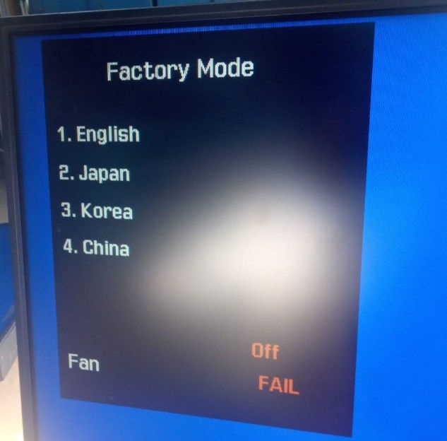

    Witam. Po trzech latach powtórka z rozrywki i ten sam temat czyli "Check Cooling system" ale tym razem już na trzech monitorach. Koledzy którzy wtedy przekazali mi te robotę tym razem wzięli się za to sami. Ja niestety mam problemy czasowe.
    Oryginalne wentylatory ( drogie) zostały zastąpione nowymi ale o prądzie 120 mA. Oryginalne miały 70. Jest poprawa bo komunikat nie pojawia się od razu ale dopiero po dobrym nagrzaniu monitorów. W warunkach warsztatowych trzeba je było osłaniać.
    Byłem tam dzisiaj.
    Po wciśnięciu "Factory" na pilocie serwisowym jest komunikat:
    Samsung LH46MSPLBB/ - Check cooling system. Jak wejść w service mode?
    Zredukowaliśmy prąd wentylatorów ( oporek w szereg ) do przepisowych 70mA.

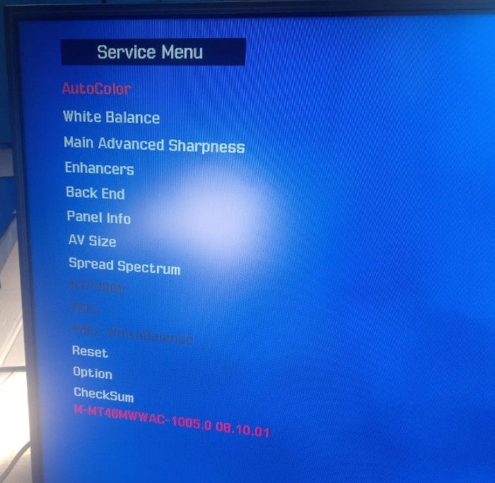

    Niestety nie skasowało to komunikatu. Po wejściu w tryb serwisowy ( poprzednio nie znałem sekwencji :| )
    A konkretnie w "Option" na jednym monitorze pojawił się komunikat "Fan O.K. Przy czym nic w tych opcjach nie było przestawiane...
    W kolejnych monitorach po "przeróbce" prądu niestety stale komunikat "Fan fail"
    Oczywiście jak poprzednio wchodziliśmy w "Option" Był nawet wykonany reset w trybie serwisowym ...
    Mało tego w tym pierwszym monitorze w którym był po wejściu do trybu serwisowego komunikat, że wentylatory O.k znowu "fail" I jak w pozostałych rest w SM nic nie zmienił...

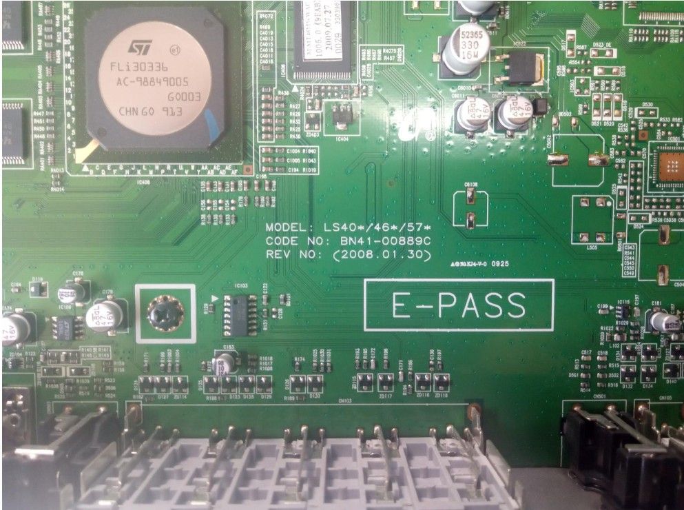

    Niestety po 15-tu minutach w jednym pojawił się felerny komunikat. Monitor nawet nie zdażył się zagrzać...
    Cztery lata temu w tym monitorze z Norwegii komunikat udało się wyłączyć ustawiajac "Fan speed" na 0. Tu niestety takiej opcji nie widać. Być może płyta mierzy obroty i wartość jest ustalona na stałe bez mozliwości jej zmiany. Być może są mierzone zarówno obroty jak i prąd :| . Nie bez kozery oryginalne wentylatory są takie drogie :cry:

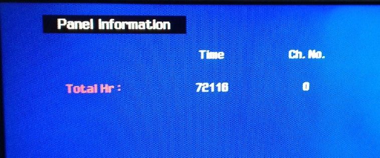

    Monitorki mają trochę na budziku...
