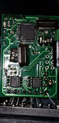

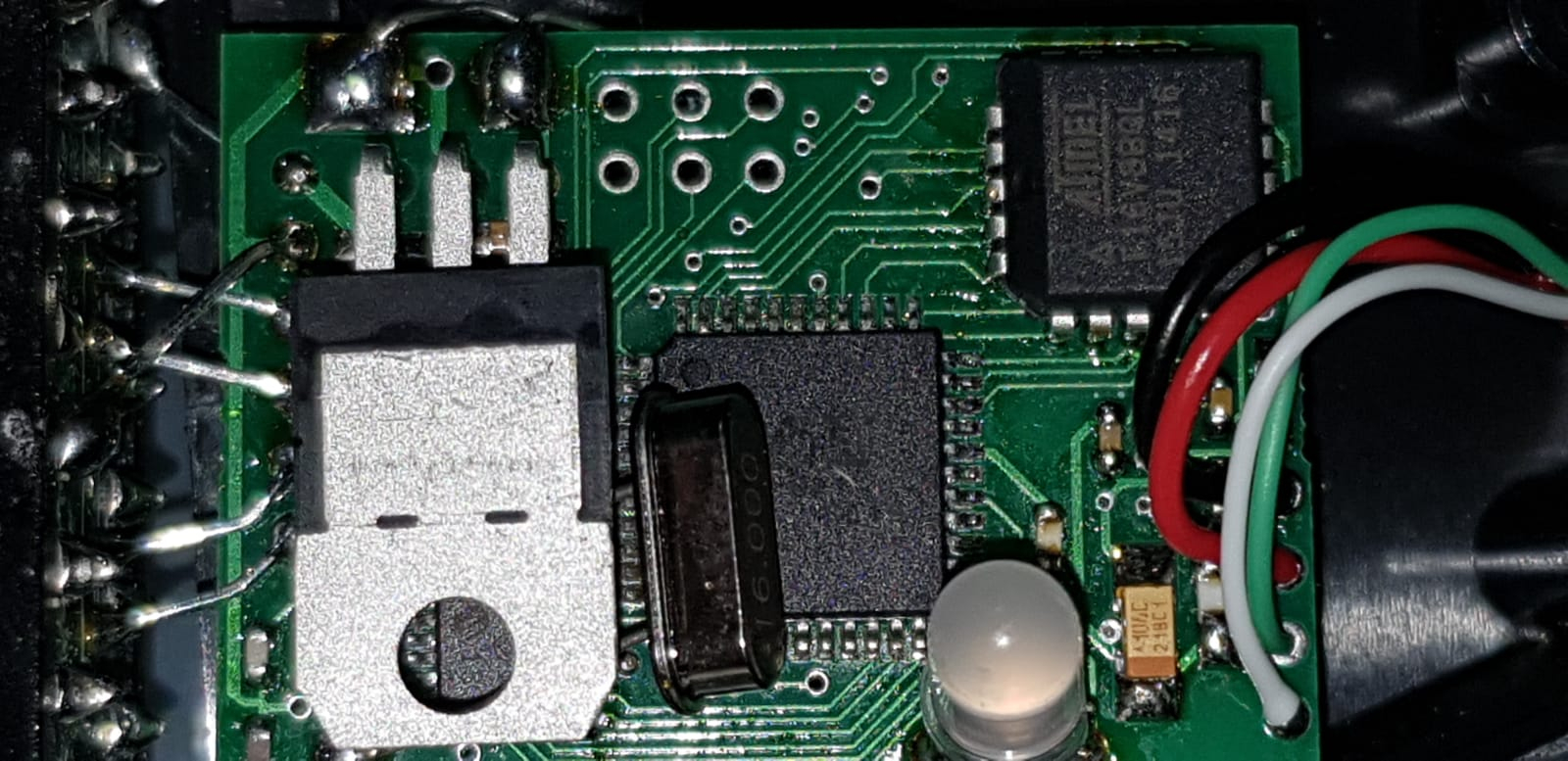

  • #18 18352809
    houseoftyres
    Witan
    mam pare chinskich kabelkow :
    Vid/pid 0403/FA24
    FT serial RT000001
    FT Chip ID. 0x9145B04F
    FW version 0x46
    SN. 0x00C65E440009
    Language Polish - AKP
    Bootloader Enabled
    Pytanie brzmi z jaka versja VCDS beda one dzialac i jaki loader najlepszy , bo miniaturowe cd przyszly czyste 😢 niestety

  • #23 18356235
    AliYO
    Poziom 19  
    Jacek..Placek napisał:
    VCDS na atmedze to szmelc.
    Jeżeli kolega nie ma bladego pojęcia o tym interfejsie, to niech się nie wypowiada, bo taka wypowiedź tylko zaśmieca temat i nic merytorycznego nie wnosi.
    Atmega bardzo długo urzędowała w oryginalnych interfejsach zanim została zastąpiona nowszym procesorem. To ma oznaczać że wszystkie oryginalne VCDS`y to też szmelc ? Odpowiedzi nie oczekuję, niech sobie Jacek sam odpowie.
    Kolego houseoftyres, najpierw wklej zdjęcia płytki, to będzie wiadomo z czym mamy do czynienia, a następnie poszukaj informacji pod hasłem "Kolimer" na zagranicznych portalach.

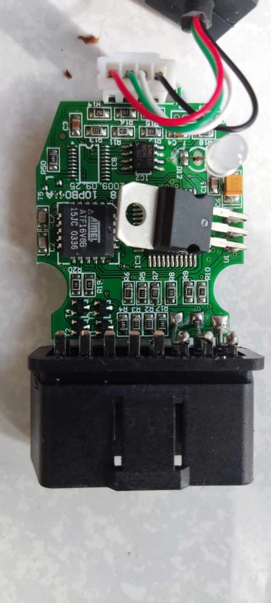

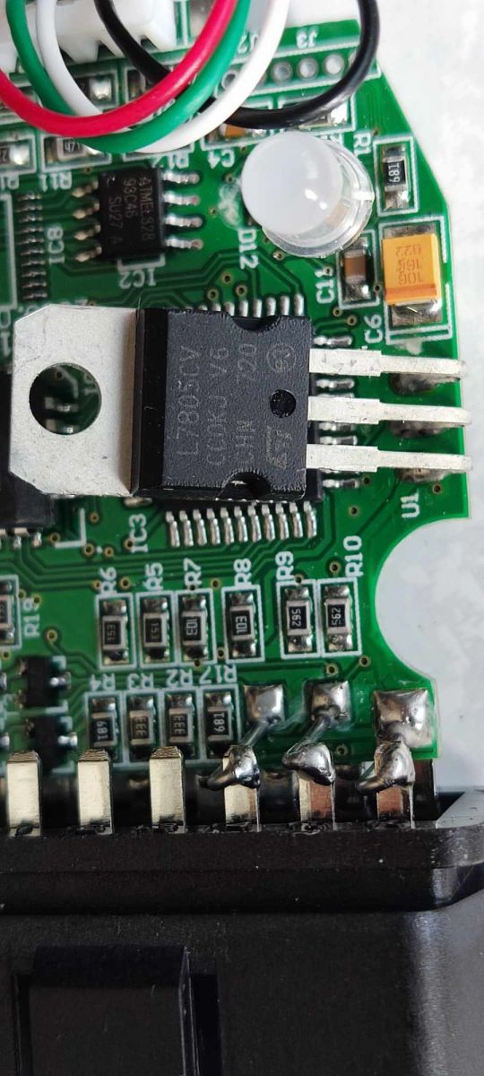

  • #24 20755173
    Haron78
    Witajcie.
    Mam taki kabelek na ATF16V8B i chyba go uwaliłem, bo VCDS nie widzi samochodu.
    Czy da się go jakoś reanimować, wgrać soft na tym procesorze ATF16V8B?
    Szukam firmware 1.96 do VCDS 17.8 - gdzie znaleźć? Szukam firmware 1.96 do VCDS 17.8 - gdzie znaleźć?
  • #25 20755387
    AliYO
    Poziom 19  
    ATF to akurat GAL, a procesor siedzi pod stabilizatorem, jeśli tam jest Atmega to się da, jeśli NEC to się nie da
  • #26 20755576
    Haron78
    Rzeczywiście jest pod stabilizatorem, dlatego nie zauważyłem :)
    Jest ATMEGA 162.
    Dzięki za pomoc.
