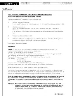

    Podczas zmywania włączył się błąd F3, co sugeruje, że jest do wymiany przepływowa grzałka. Zamontowałem nową grzałkę i dalej wyświetla się błąd F3. Dostawca grzałki napisał, że należy wykonać serwisowy cykl testowy aby zresetować programator, niestety nie bardzo wiem jak to zrobić w tym modelu (przypominam ADP 5962). Proszę o pomoc.
    Spoiler:
    Zmywarka Whirlpool ADP 5962 - podczas zmywania włączył się błąd F3
    :arrow: Link do SM
