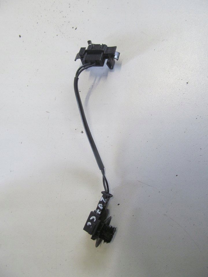

    I co koledzy udało się rozwiązać Wasz problem otwierania dachu, bo dziś spotkało mnie to samo, raz działa raz nie i wyrzuca komunikat, że uszkodzony mechanizm dachu, podejrzewam, że któryś mikrostyk. Ten w klapie (stycznik bagażnika otwartej klapy) po lewej stronie przy siłowniku podmieniłem, bo na diagnostyce wyskakiwał jako wadliwy i nadal to samo,
    Peugeot 207cc 1.6vti 2007r - problem z otwarciem dachu
    może to ta płytka z trzema mikrostykami, które uczestniczą w otwieraniu dachu.
    Czekam dwa tygodnie znów na diagnostykę, a może w tym czasie coś doradzicie? Dodam, że rozłącza w rożnych pozycjach składania lub rozkładania.

    Kable i cała instalacja od pompy po dach jak nowa, najlepsze jest, że każdą wtyczkę rozłączałem, ruszałem i dach zaczął działać, wykonał dwa razy pełne cykle i byłem przekonany że jest OK, za pół godziny gdy spróbowałem otworzyć znów komunikat Folding roof machanism faulty i nic, ruszałem te same wtyki i nic. Mam pytanie ile mikrostyków i w jakich okolicach się znajdują. Wg mnie jest 1szt. w klapie bagażnika na zawiasie koło lewego siłownikach co rejestracja, 2 szt. na zawiasach klapy od podszybia, 3 szt. wlutowane na płytce tej lotki czy jak to się nazywa (w bagażniku) pod szybą, 2 szt. w mechanizmach przy szybie czołowej (tych nie sprawdzałem) i czy gdzieś jeszcze? Na angielskiej stronie ktoś pisze, niby tu
    ale za nic nie znalazłem. Nie wiem gdzie występuje ten drugi (pierwszy występuje w wspomnianej klapie od rejestracji koło siłownika) bo na schemacie widnieją podwójnie i maja różne wtyczki
    o oznaczeniach 8484X4 i 8484X5 na tej stronie https://www.google.com/url?sa=i&url=https%3A%...ved=0CAkQjhxqFwoTCLCywqGTqegCFQAAAAAdAAAAABAE

    Aktualnie nie mamy takiego auta żeby sprawdzić dokładnie, ale podam Ci z notatek jakie stany są rozpoznawane przez program w trakcie diagnostyki;
    - windtop switch pulled (siatka w bagażniku, czujnik z lewej strony w uchwycie)
    - roof switch closed left
    - roof switch locked left (czujnik zamknięcia zamka przy słoneczku)
    - roof switch locked right (j.w.)
    - roof switch open (osłonka za zagłówkami)
    - roof compartment switch open (pełne otwarcie klapy, czujnik z lewej strony)
    - roof compartment switch locked left (czujnik zamknięcia klapy)
    - roof compartment switch locked right (j.w.)
    - joined cover switch deployed left (składane wypełnienie słupka rozłożone)
    - joined cover switch deployed rigth (j.w.)
    - joined cover switch stowed left (składane wypełnienie słupka schowane)
    - joined cover switch stowed right (j.w)
    Za opisy nie gwarantuję, tak nam wyszło podczas diagnozy, a nie była do końca skończona bo wcześniej się okazała uszkodzona wiązka, nie mniej powinny być dobre.
    Co do chętnych do naprawy to łatwo nie będzie, większość mechaników boi się dotykać tego dachu, więc taniej i szybciej Ci wyjdzie kupić sobie lexię i samemu zdiagnozować jak należy.
