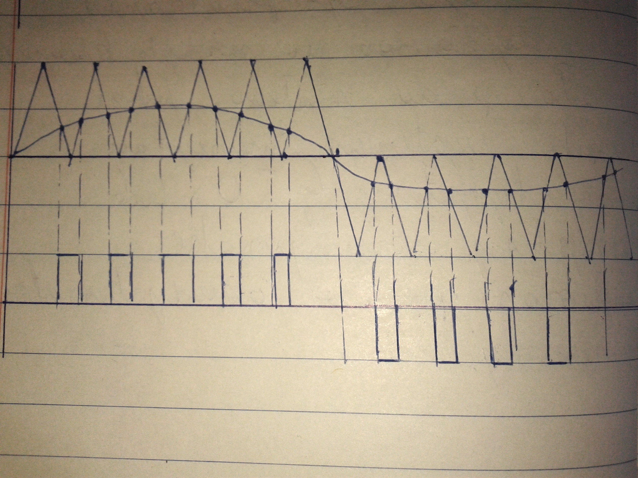

  • #5 17345856
    Rezystor240
    @Wojciech.
    Pewnie ten schemat żywcem z google grafika?
    Budowa falownika samochodu elektrycznego - zestawy do ćwiczeń?Budowa falownika samochodu elektrycznego - zestawy do ćwiczeń?
    Do autora, wiesz co oznacza ten drugi 'malunek' jeśli nie to zapoznaj się, jak taktuje się tyrystory (w tym przypadku) lub tranzystory w falowniku.
  • #6 17345902
    Wojciech.
    Poziom 36  
    A co jest złego w tym schemacie ideowym z google grafika? Miałem zrobić zdjęcie z książek do mechatroniki czy notatek z elektrotechniki z takim samym modelem?
