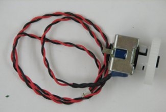

    Poszukuje numeru części lub parts catalog.
    Pęknięta jest sprężynka na elektromagnesie napędzającym rolki poboru papieru.

    Tak :) w tym jest taka sprężyna pęknięta w połowie

    Dostępne tylko całe sprzęgło Part number: 40X8265

    Dzięki.
    Sprawdzę bo z Konica mam takie sprężynki :)

    pcnet
    Poziom 32  
    Tak ale musiałem zamówić całe sprzęgło bo z Konica sprężynka byłą za duża
