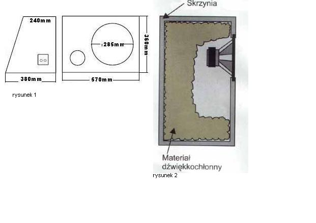

  • #17 2499223
    crazy_88
    mam pioneera 306c wersje jednocewkowa w skrzyni bass reflex w ksztalcie trapezu scietego z tylu o wymiarach takich jak na rysunku 1 a jak jest wygluszona w srodku pokazuje rysunek 2 mam w niej bass reflex
    o srednicy portu 10 cm i długosci 11,5 cm
  • #18 2499282
    pzssquad
    crazy_88 dziękuję serdecznie za Info i załącznik foto
