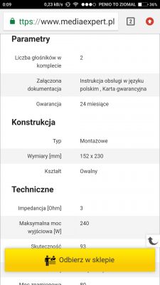

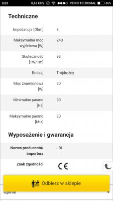

    3 Ohmy, ale juz bylem u elektryka i mi to naprawił. Teraz mam pytanie czy moglbym pod te glosniki wzmacniacz podlaczyc? MITSUBISHI CARISMA Sony DSX-A10 wyłącza się gdy biorę głośniej muzykęMITSUBISHI CARISMA Sony DSX-A10 wyłącza się gdy biorę głośniej muzykę
    TO SA DANE GLOSNIKOW
