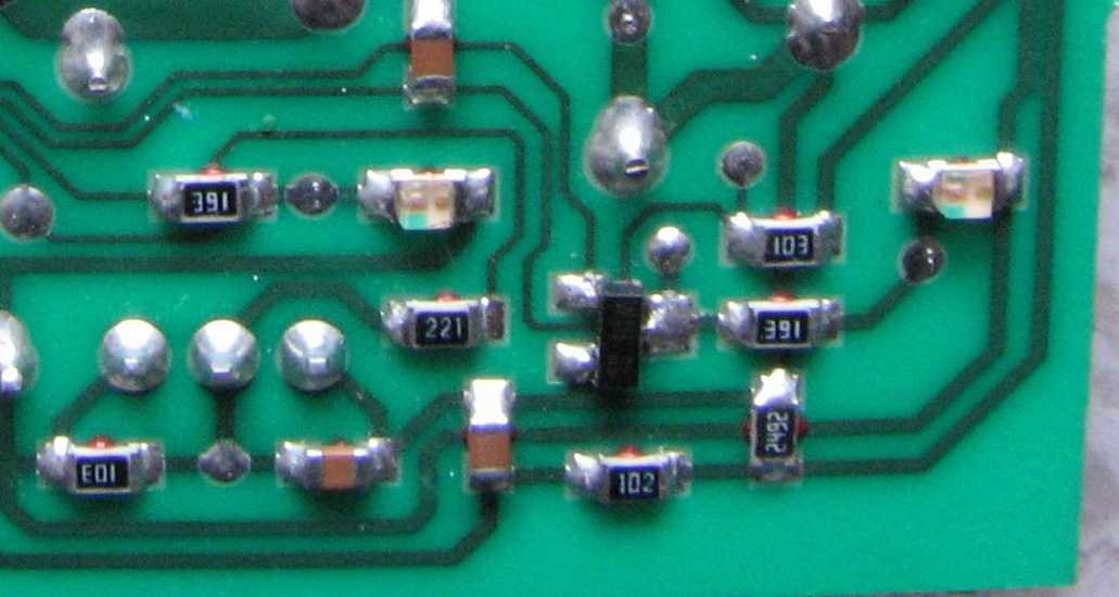

    Witam. Potrzebuję symbol elementu zaznaczonego na zdjęciu. Niestety eksplodował po burzy i nie da się odczytać. Szukałem na zdjęciach w sieci, ale na żadnym nie jest czytelny.
    Płytka to AL133-00015.1
    Bardzo proszę o pomoc. Szczytem pomocy byłby schemat :)
    P.S Tak, liczę na to, że procek i eprom przeżyły :)

    Na tej płytce masz więcej uszkodzeń (zaznaczyłem je na zdjęciu), przegrzane lub odparowane ścieżki, spalony rezystor. Nie wiem też czy przeżył µprocesor. Tranzystor którego typu poszukujesz jest sterowany bezpośrednio z µprocesora, raczej rzadko się zdarza aby µprocesor przeżył po odstrzeleniu obudowy tranzystora którego baza podłączona jest do jego wyprowadzenia. Wylutuj te resztki tranzystora i sprawdź omomierzem czy nóżka µprocesora z której idzie ścieżka na ten tranzystor nie ma zwarcia do plusa lub minusa zasilania µprocesora.

    Zaznaczone przez Ciebie uszkodzenia właśnie naprawiam, jednak brakuje mi tego tranzystorka. Nie wiem, czy to będzie NPN czy PNP. NPN mam, jednak na partyzanta nie będę ryzykował.

    Raczej na pewno będzie to tranzystor z wbudowanym jednym lub kilkoma rezystorami. Sprawdź wpierw µprocesor czy warto wymieniać tranzystor. Moduły na takiej pcb są również w zmywarkach Ariston.

    Jak mam rozumieć zaznaczony element? Jest to schemat blokowy portu tego procka. Co to za element i jak działa ten zaznaczony?

    Jeśli dobrze widzę na zdjęciu (trochę niewyraźne) to ten tranzystor służy do sterowania diodą LED. Myślę że dla sprawdzenia sprawności modułu możesz go podłączyć bez tego tranzystora i jeśli będzie działał to potem będziesz szukał tranzystora.

    Tak, a co się stanie jak włożę NPN a powinien być PNP? Chyba nic bo prąd po prostu nie popłynie prawda?

    To sprawdź do czego podłączona jest LED względem emitera tranzystora, do plusa czy do minusa i wybierz odpowiedni typ tranzystora.

    Można domniemać, że oba elementy SMD są takie same (co na tym drugim pisze?) :D

    Niestety te elementy są zupełnie inaczej sterowane. Ten element o którym piszesz to prawdopodobnie jakaś zenerka.

    Jeśli dobrze odczytuję ze zdjęcia to jest to tranzystor z oznaczeniem W18 w obudowie SOT23 czyli PDTC143ZT
    Możliwe. Nie wiem czym to jest spowodowane, ale ja na tym zdjęciu nie jestem w stanie odczytać :crazyeyes: . Nie mniej jednak dziękuję. Podobny założyłem, jednak sterownik nie startuje. Zasilania są, ale chyba jednak procek lub eeprom nie przeżyły :(
    Dodatkowo po spięciu wszystkiego chyba płytka od wyświetlacza też dostała , gdyż wyświetlają się wszystkie ikony i godzina 6:98, a po wciśnięciu któregoś z guzików przygasa o połowę podświetlenie. Chyba trzeba będzie rozejrzeć się za sterownikiem, bo temu już chyba nic nie pomoże :cry:
