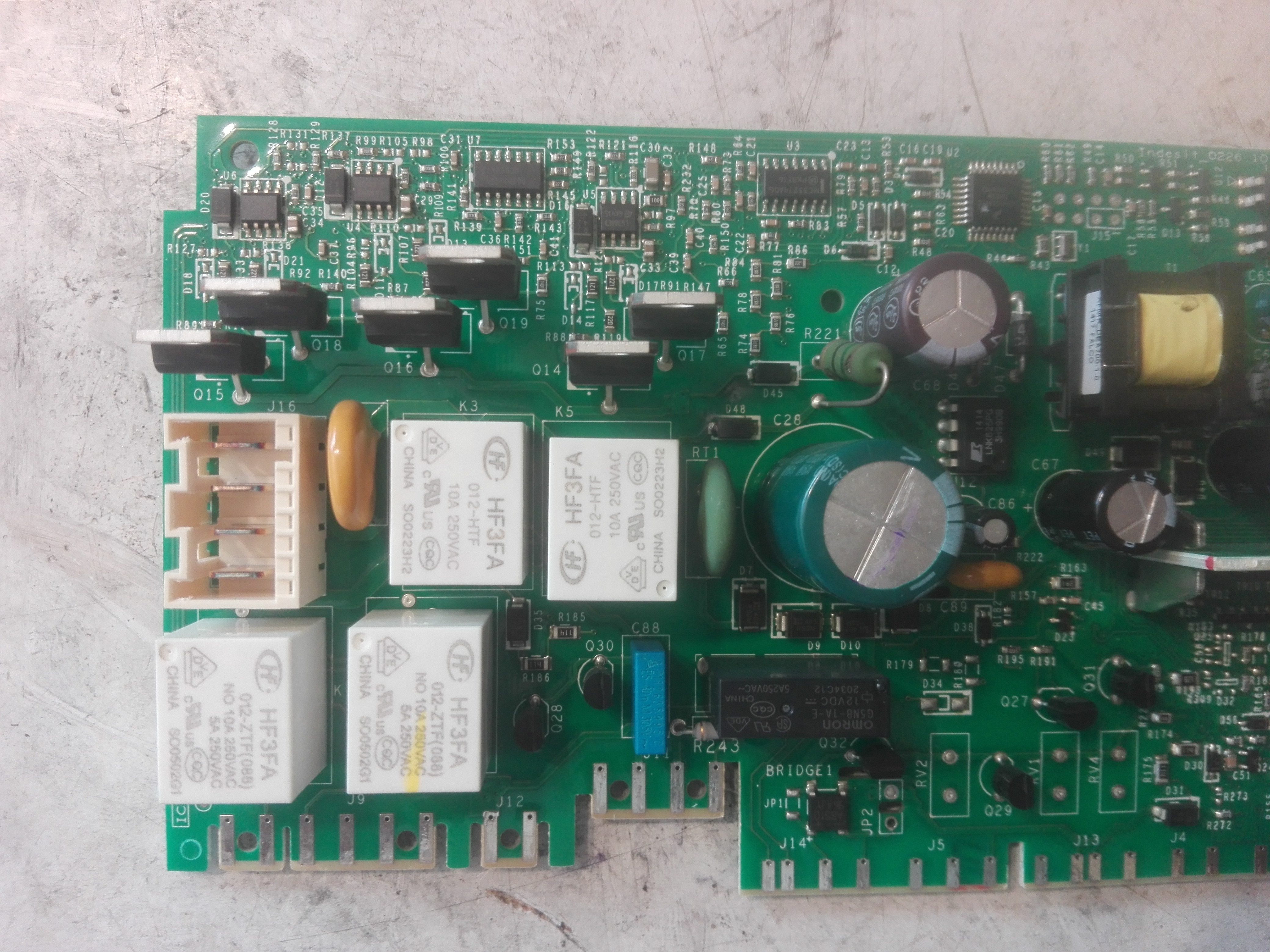

    Witam kolegów.
    Jak w temacie na module uszkodzeniu uległ LNK265PG, i jak widać na fotkach rezystor R221 oraz diody D45 i D48.
    Te diody to S1M. Moje pytanie brzmi, czy mogę wlutować diody S1K?
    Pytam bo te akurat mam na stanie, a przy okazji na co jeszcze zwrócić uwagę?
    #2 17347003
    alekt77
    Diody z literką M mają dopuszczalne napięcie wsteczne 1000V a te z literką K mają 800V. Myślę że możesz wstawić te które masz.
