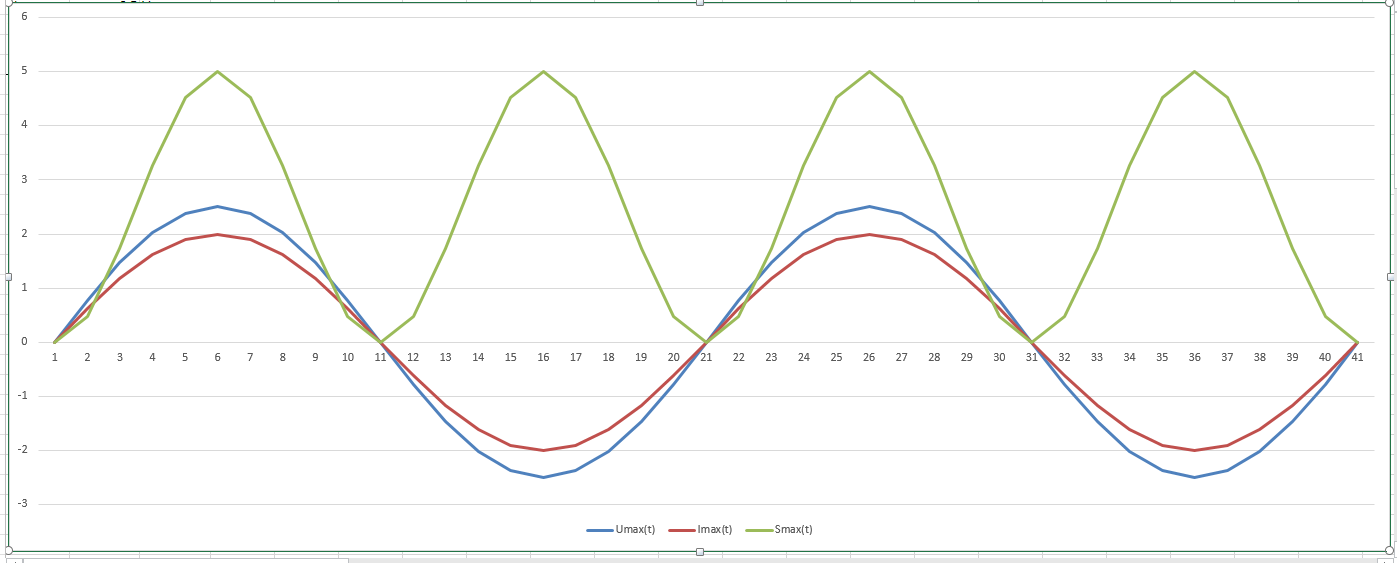

  • #27 17347342
  • #28 17347401
    freebsd
    Posty: 6791
    Pomógł: 766
    Ocena: 2034
    Kraniec_Internetów napisał:
    A czy nie dałoby się zmierzyć mocy czynnej (ew biernej) przy użyciu wielokanałowego oscyloskopu cyfrowego? Bo z mocą pozorną to nie problem.
    Da się. Mam oscyloskop, gdzie po wgraniu programu analizuje on dwa przebiegi określając moc. Dawno nie używałem, a nigdy praktycznie (w potrzebie używałem watomierza), ale jeśli dobrze pamiętam to zaznaczało się interesujący fragment przebiegu i na podstawie tego wycinak czasu prowadzone były obliczenia. Lecz kto sie będzie tak bawić, gdy można kupić za kilkadziesiąt złotych domowy watomierz :-)

    jack63
    Posty: 11796
    Pomógł: 851
    Ocena: 2825
    Pytanie co i jak tem watomierz mierzy?
    Nawet nie chodzi o to jak dokładnie, ale czy już w samej metodzie nie ma błędów i ograniczeń do ...np sinusa.
    Oscyloskop może mierzyć prąd i napięcie, a następnie w opcjach możemy je ze sobą pomnożyć uzyskując coś na kształt zielonego wykresu. Następnie może nam wskazać wartość maksymalną, amplitudę, wartość skuteczną i średnią. Teraz moje pytanie - czy wartość skuteczna wskazana przez oprogramowanie oscyloskopu będzie wartością skuteczną mocy?
    Z zebranych oscyloskopem czy innym ADC można wyliczyć różne rzeczy. Pytanie czy to co wyliczyliśmy, a w zasadzie jakiś program, ma sens fizyczny.
    Można wyliczyć wartość skuteczną z dowolnego przebiegu okresowego. "Papier" wszystko przyjmie. Jednak to pomiarowiec musi ocenić czy to wyliczenie ma sens.
    Przykładowo nie ma sensu fizycznego RMS z mocy chwilowej , bo do czego by takie wyliczenie miało się odnosić? Wartoś średnia mocy ma już jakiś sens choć również nie ma realnego zastosowania.
    Pomyślcie, co najczęściej mierzymy i po co?
