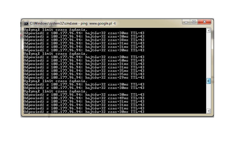

    tutaj screen z cmd: Wysoki ping w grach upłynal limit czasu połączenia.

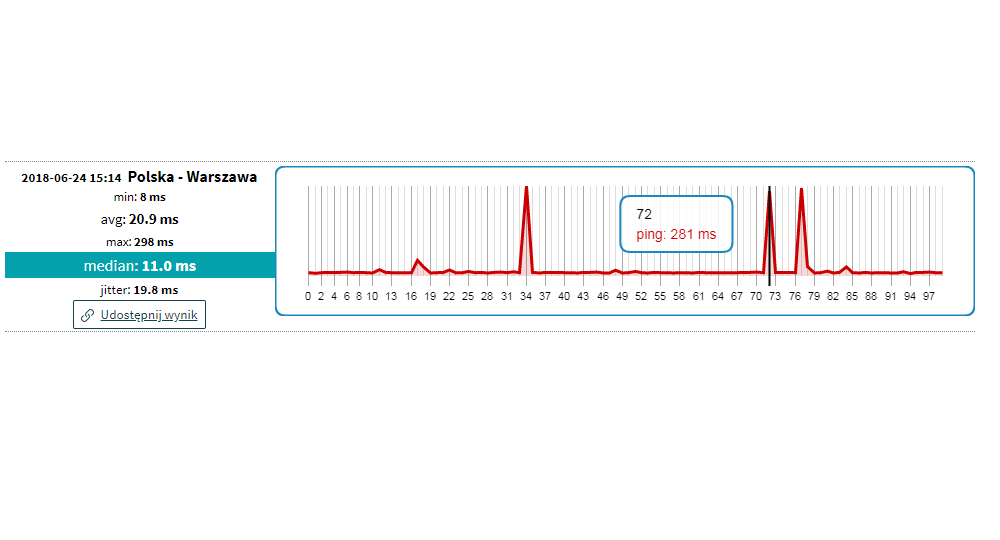

    wyglada dosc normalnie ale jak sprawdzam na tej stronie jest cos zupelnie innego:Wysoki ping w grach upłynal limit czasu połączenia.

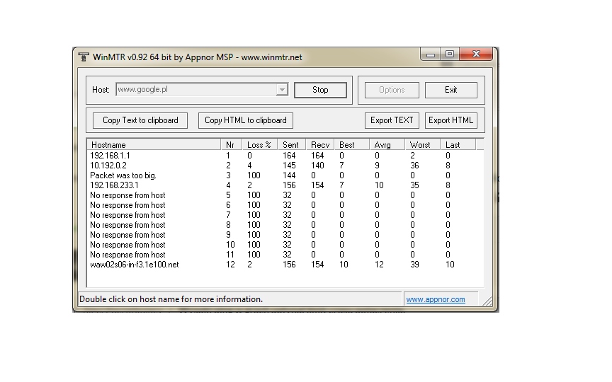

    zrobilem jeszcze test tym programem:Wysoki ping w grach upłynal limit czasu połączenia.
    dodam że w nocy ping jest normalny popołudniu skoki nawet do 4k kiedy jest najwieksze obciazenie i wieczorem

    Na 95% wina jest po stronie dostawcy. Zrób jeszcze test na pakiecie 1400 bajtów.

    Chodziło mi, abyś ustawił 1400 bajtów w WinMTR/ Option.
    Natomiast masz ogromny błąd w konfiguracji (nie zauważyłem wcześniej). Nie możesz używać adresów publicznych w sieci lokalnej.

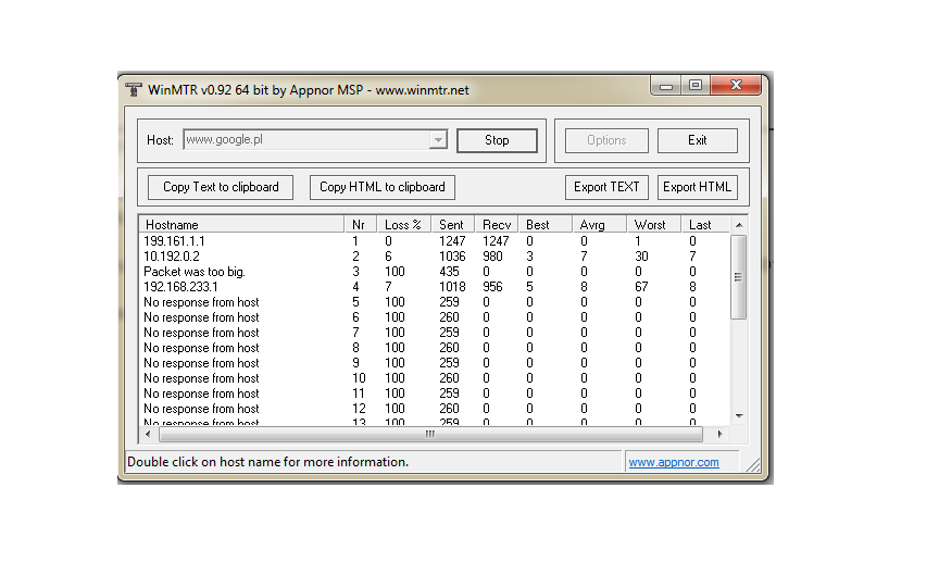

    Test na 1400 bajtach jak naprawić ten błąd on może wpływać na ping? Przepraszam jestem zielony w tym temacie.

    Network and Internet specialist
    Teraz masz adresację OK. Natomiast problem z połączeniem jest po stronie dostawcy. Reklamuj usługę.
