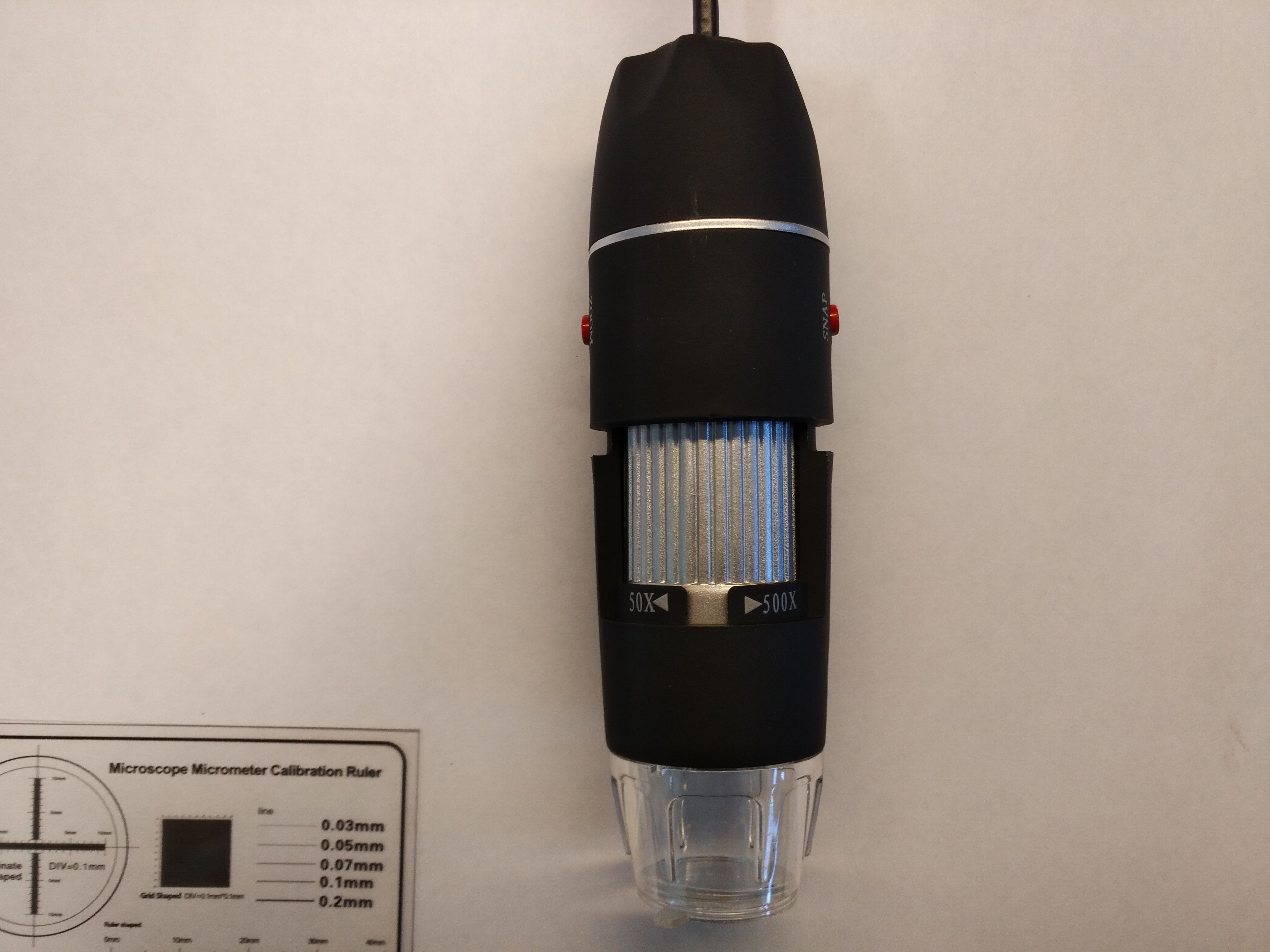

    Mikroskop posiada po bokach dwa przyciski:
    Przenośny mikroskop 50-500X 2MP USB - Made in China - Test / Recenzja / Opinia. Przenośny mikroskop 50-500X 2MP USB - Made in China - Test / Recenzja / Opinia. Przenośny mikroskop 50-500X 2MP USB - Made in China - Test / Recenzja / Opinia.
    Jak widać mamy przycisk "ZOOM' i "SNAP".
    Pierwszy z nich, nie wywołuje żadnej reakcji. Drugi natomiast, zgodnie ze swoją nazwą, "robi zdjęcie". Problem w tym, że nawet najlżejsze muśnięcie tego przycisku spowoduje tak duże przesunięcie mikroskopu, że na zdjęciu sobaczymy coś zupełnie innego iż byśmy chcieli. Także lepiej klikać myszką w programie do podglądu.
    Pole "robocze" (nie wiem jak nazwać inaczej, obszar który jest widoczny na ekranie), jest tak małe, że nic więcej niż układ 5mm x 5mm w nim nie zobaczymy.

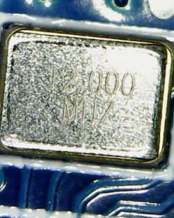

    Powyżej kilka fotek elektroniki. Obudowa SOT23, pady BGA po układzie bodajże DMD100 (stosowany w projektorach, niestety ostrość mi uciekła, bo prawdopodobnie wziąłem głębszy oddech, kichnąłem lub puściłem bąka, ten mikroskop jest podatny na takie "zakłócenia"). Następnie widzimy kwarc 12MHz i jakiś układ z telefonu, jeśli dobrze pamiętam.

    Wygląda na to, że wprowadziłem Was w błąd. Czuję się zatem w obowiązku napisać sprostowanie.
    Dostałem informację od jednego z naszych kolegów, ze ma podobny mikroskop i że regulacja powiększenia działa. Pozwolę sobie zacytować jego słowa:
    bestler napisał:
    Przekręć ten roller na sam koniec i będzie 500x
    bestler napisał:
    U mnie w jednym skrajnym położeniu jest 20x a w drugim skrajnym 200x. Sądzę, że identycznie będzie w Twoim egzemplarzu.
    CMS napisał:
    Jak zatem regulujesz ostrość ?
    bestler napisał:
    Obracając minimalnie reguluję ostrość i dostrajam jednocześnie do odległości. Gdy przekręcę "bardziej" na drugi koniec skali to mam drugą wartość powiększenia i tu też minimalne ruchy służą do dostrojenie ostrości / odległości. Być może mimo identycznego wylgądu mam po prostu inaczej działający egzemplarz.
    Zbadałem sprawę i faktycznie działa to tak jak napisał Bestler.
    Na dowód, wrzucam dwie fotki monety jednogroszowej.
    O ile złapanie i utrzymanie ostrości przy powiększeniu ~50x jest bardzo trudne, to przy ~500x jest już prawie niemożliwe. Chyba, że trzeba wcześniej walnąć "setę", ale w instrukcji nie wyczytałem, o takim zaleceniu.

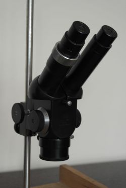

    Do pracy i tak wolę stereoskopowy mikroskop optyczny.
    Kupiłem go kiedyś za przysłowiową flaszkę, bo był w częściach i bez statywu.
    Jeśli ktoś nie potrzebuje robić zdjęć, to polecam. Można szukać okazji na portalach aukcyjnych czy ogłoszeniowych.
    Poza tym, jak dla mnie praca jest wygodniejsza jeśli oczy zwrócone mam w kierunku pola roboczego, a nie na monitor komputera. No i nie ma opóźnień związanych z przetwarzaniem obrazu i przekazywaniem go na ekran. To co robię trafia do moich oczu natychmiast, a nie po pół sekundy, co może się zdarzać w przypadku mikroskopów na USB - szczególnie tych tańszych.

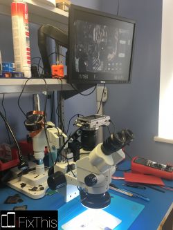

    Niestety mikroskop do elektroniki, lutowania pod mikroskopem, napraw pcb pod mikroskopem, mikrolutowania to zupełnie inna liga.
    Dopiero taki set jak na obrazku zapewnia minimum komfortu podczas pracy.Przenośny mikroskop 50-500X 2MP USB - Made in China - Test / Recenzja / Opinia.
