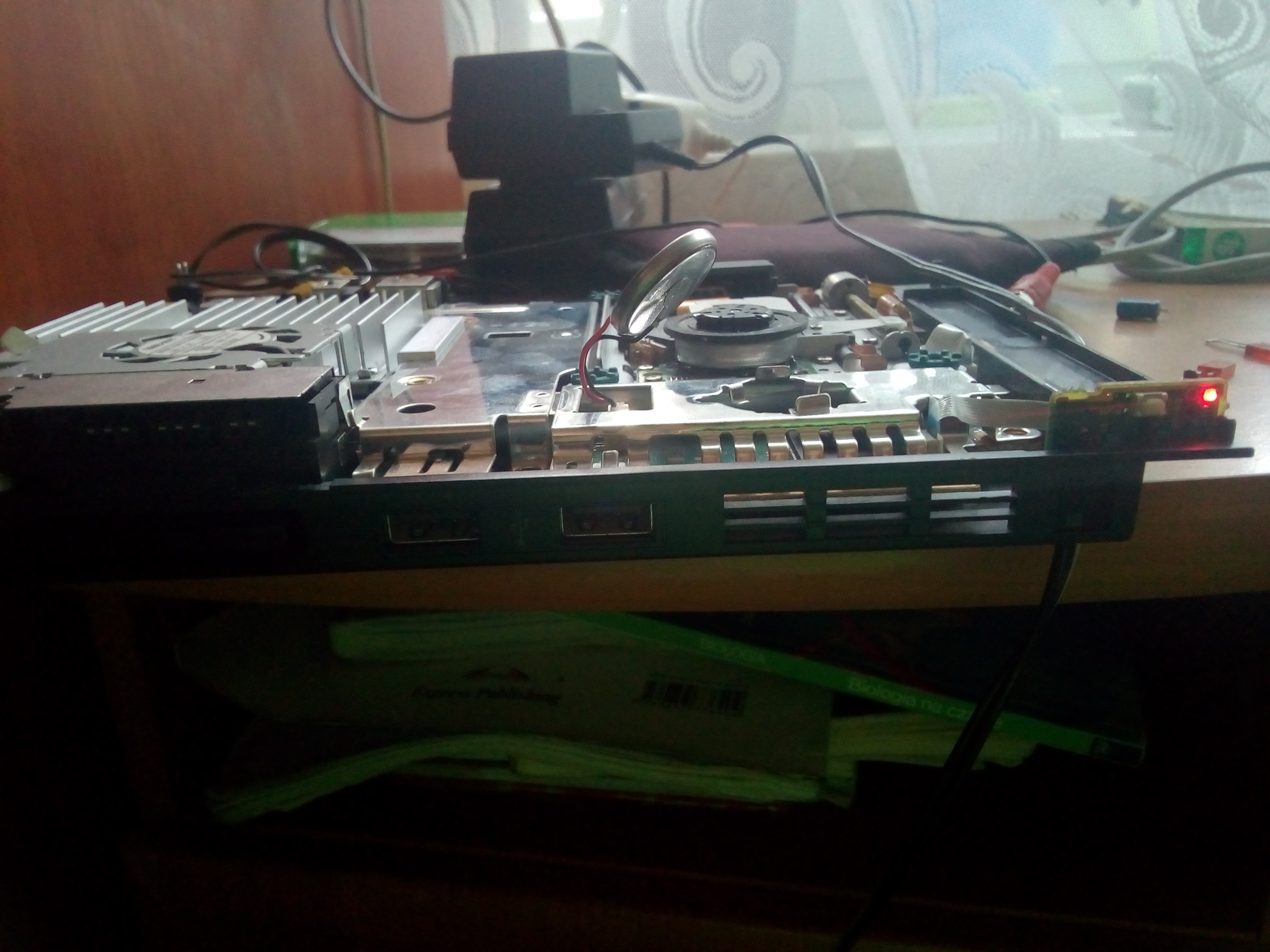

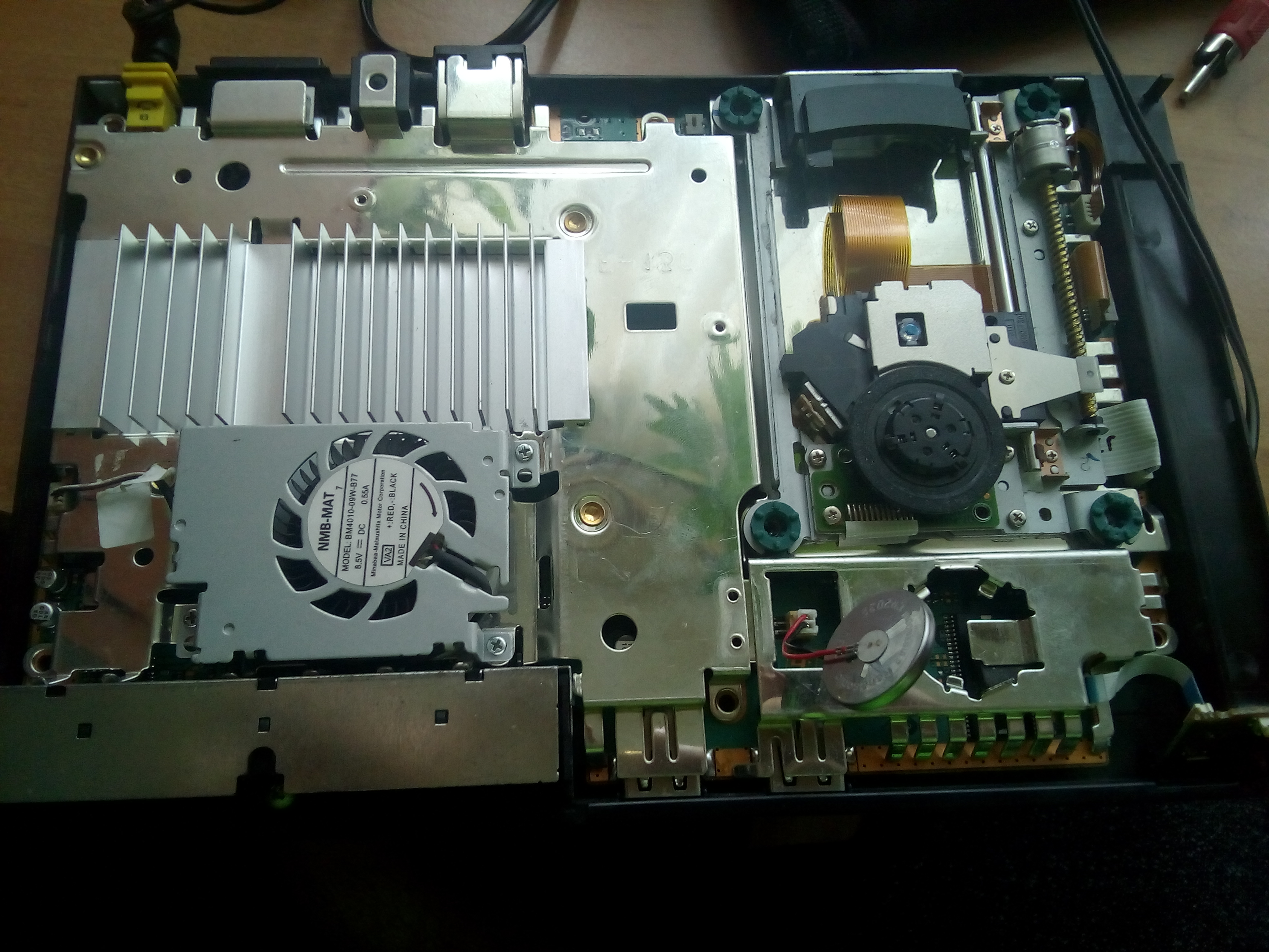

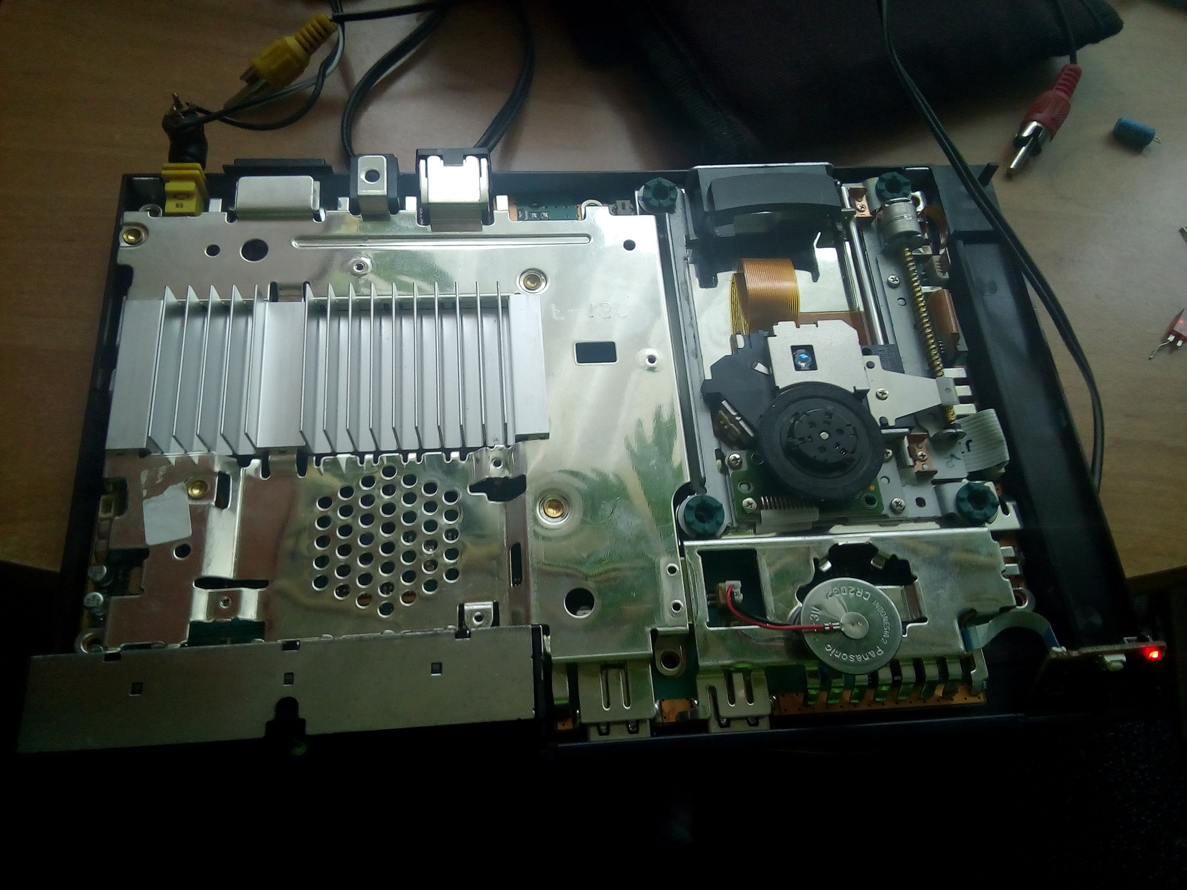

    Posiadam konsolę PS2. Niestety konsola nie włącza się i właśnie nie wiem czemu. Po podłączeniu zasilacza zapala się czerwona dioda, lecz po jej kliknięciu zapala się na sekundę zielona, po czym gaśnie i znów świeci na czerwono. Proszę bardzo o pomoc. Z góry dziękuje.

    Trochę mało informacji podałeś. Rozbierz zobacz czy nie ma gdzieś ścieżek upalonych a jak się boisz rozebrać to do serwisu oddaj.

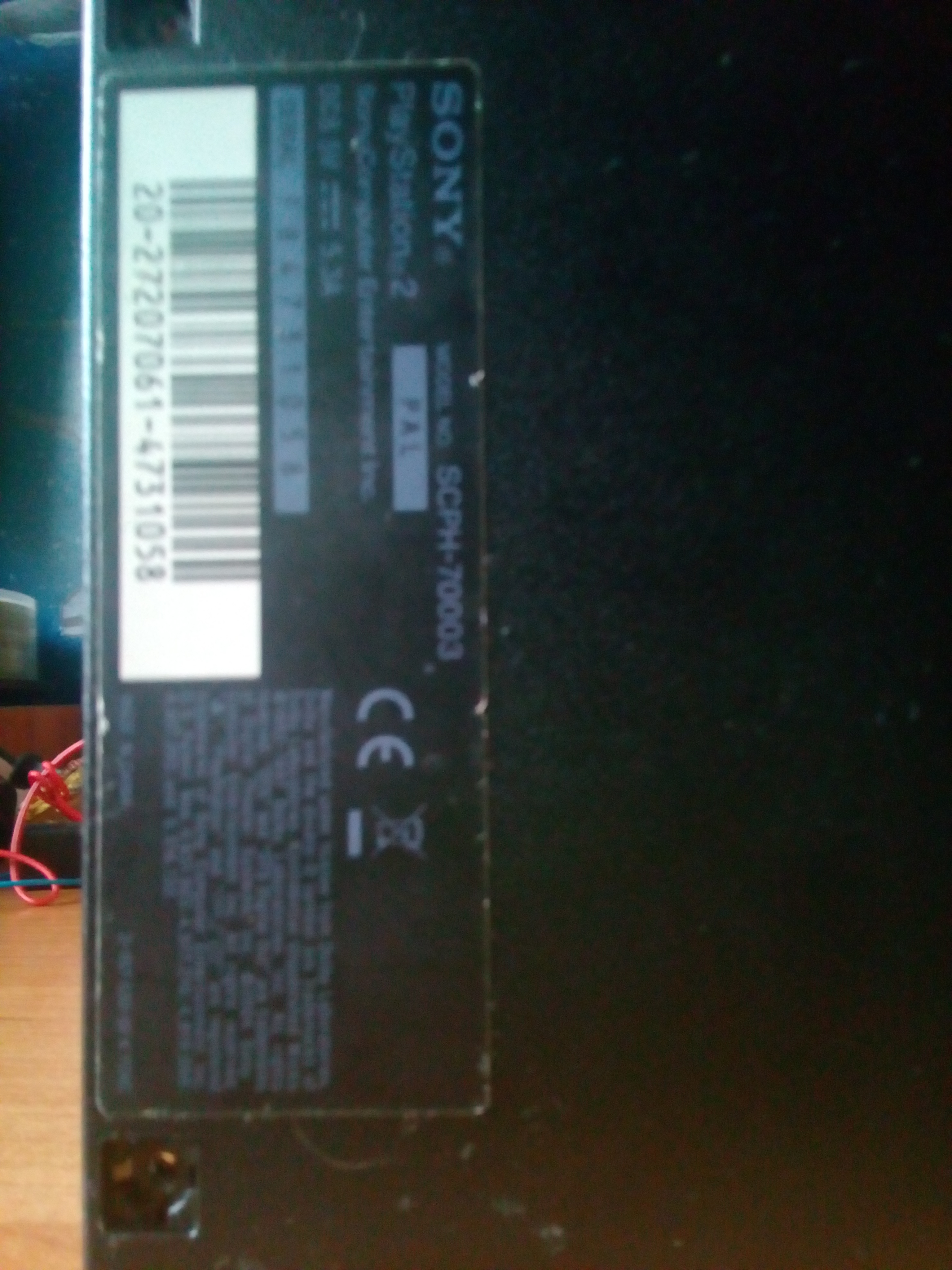

    Atr3ju
    Sprawdź bezpiecznik na płycie głównej, znajdziesz jakieś poradniki na jutubie nawet po angielsku jak wpiszesz to ludzie pokażą Ci co wylutować i wymienić na nowy bezpiecznik.
    Wystarczy wpisać ps2 slim fuse i znajdziesz poradnik.
    Masz ten model PS2 slim co ja, bardzo rzadki i porządany przez niektórych z jakiegoś tam powodu że można w nim dolutować taśme IDE i podpiąć dysk HDD i jeszcze coś tam że płyta jest w wersji V12 czy V13 że jest dobra czy coś tam, nie wiem dokładnie ale trzymaj model nie sprzedawaj.
    Ona się bardzo mało grzeje bo ma większy radiator od innych modelów, nawet cooler tak cicho chodzi że jej nic nie słychać.

    Faktycznir byly to bezpieczniki
