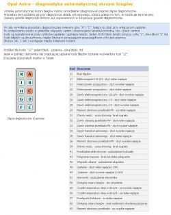

    Po zwarciu A i C lampka "S" wymiguje błędy 12 12 12 56 56 i co dziwne nic się nie zmienia po odłączaniu akumulatora, za każdym razem ta sama sekwencja błędów.

    Dorzucam tu złożony (w paincie :) ) schemat instalacji skrzyni automatycznej Astry, oraz kody diagnostyczne automatycznej skrzyni, żeby było wszystko w jednym miejscu
