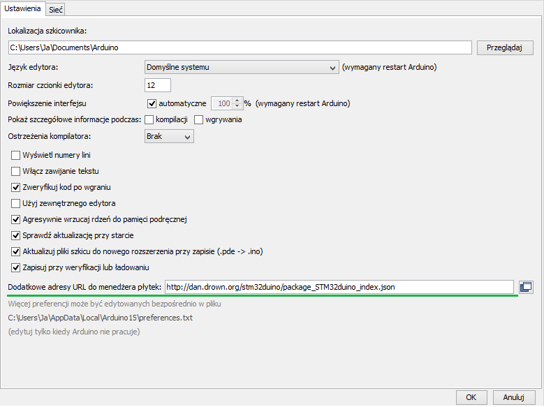

    4. Instalacja sposób drugi
    W tym sposobie również musimy zrobić folder "hardware", ale na razie zostawiamy go w spokoju.
    Następnie w Arduino IDE w zakładce "Plik" wybieramy "Preferencje". Otworzy nam się okno, gdzie na jego dole będziemy mieli pole "Dodatkowe adresy URL do menedżera płytek".
    Wklejamy tam link : http://dan.drown.org/stm32duino/package_STM32duino_index.json
    Przystosowanie płytki STM32 do pracy z Arduino IDE

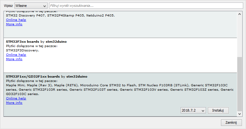

    Klikamy "Ok" i przechodzimy do zakładki "Narzędzia" --> "Płytka" --> "Menedżer płytek" przy polu wyszukiwania wybieramy "Własne"
    Na samym dole będziemy mieli STM32F1XX [...] by stm32duino.
    Klikamy na to, wybieramy najnowszą wersję i instalujemy.
