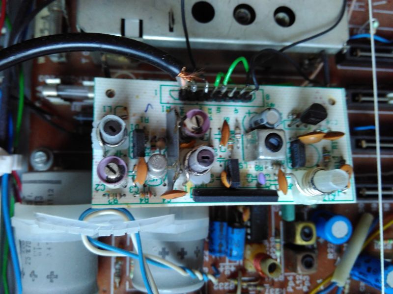

    Posiadam radioodbiornik stołowy Unitra-Diora Tamburyn.
    Próbowałem przestroić według instrukcji do Jubilata.
    Schemat wzmacniacza w.cz i heterodyny ten sam (nawet oznaczenia elementów się zgadzają).
    Na początku użyłem tej metody.
    https://www.youtube.com/watch?v=6dIknR3IL6g&t=159s
    Efekty były takie sobie. Radio zaczęło coś tam łapać na jednym fragmencie skali.
    Popękane rdzenie w cewkach L2 i L4 wymienione na takie z płaską szczeliną (oryginalnie mały trójkącik).
    Ostatnio przysiadłem do tego radia ponownie.
    Cewka L2 nawinięta na nowo (drut na oryginalnej cewce się urwał).
    Znalazłem inną instrukcję przestrajania Jubilata.
    Wyrzucony C5 sprawił iż cała skala ożyła.
    Jednak nie dzieje się tak przy fabrycznej L4.
    Otóż sfrustrowany brakiem wyników zacząłem oglądać cewki.
    Na schemacie Jubilata jest mały odczep u dołu cewki L4.
    W moim radiu jest on na górze cewki(odczep zamiast być na ostatnim zwoju przed masą jest na pierwszym zwoju od góry).
    Zamieniłem kolejność wyprowadzeń cewki i nagle odbieram całą masę stacji.
    Zastanawia mnie czy przy montażu tego radia ktoś nie zrobił pomyłki czy może to ja źle czytam schemat.
    Jak przestroić radio Unitra-Diora Tamburyn do modelu Jubilata?
    Potem z powrotem wrzuciłem fabryczną L4 i radio (poza nielicznymi wyjątkami) milczy.
    Co do mojej aparatury.
    Mam Schlumbergera 5228 z pasmem 250MHz oraz tuner RTL-SDR (analiza widma).
    Ze schematu nie wynika w którym miejscu jest odczep - to ze ktoś narysował go na którymś tam "puklu" symbolu cewki niewiele znaczy.
    Natomiast heterodyna może pracować inaczej po przestrojeniu, w oryginalnym układzie drgania mogły się zrywać, przeniesienie odczepu uzdrowiło sytuację.

    Wpinałem się oscyloskopem do takiego "kołeczka" blisko heterodyny.
    Jest to chyba punkt pomiarowy.
    Aby wprowadzać jak najmniej do układu użyłem sondy 10X.
    Widać że przy wyższych częstotliwościach robi się "syf".
    Przy niższych widać "w miarę" sinusa o częstotliwości ok.100MHz.
    Widać też problem częstotliwości lustrzanych.
    Zwłaszcza było to widoczne przy pierwszej próbie przestrojenia.
    Na skali ustawione okolice 90+MHz a słychać było stacje z końca pasma pomiędzy innymi stacjami.
    Odwrócę cewkę i pokombinuję ze strojeniem za pomocą RTL-SDR.
    Jest to nieco łatwiejsza metoda bo nie wprowadzam dodatkowych pojemności do układu.
    Przy dopinaniu sondy heterodyna potrafi tak nadawać że aż milknie oddalone o półtorej metra radio(jak częstotliwość heterodyny zrówna się z częstotliwością odbieranej stacji).
    Jubilat na schemacie posiada diodę D2 wraz z rezystorem. W Tamburynie miejsca na diodę i rezystor są puste ale sprawdziłem iż ścieżki są poprawnie zrobione.
    Mam parę diod germanowych AA144.
    Próbować wstawić ?

    Dolutowałem diodę D2 i rezystor R9 będące na schemacie Jubilata a nie zamontowane w Tamburynie(obwód mieszacza i heterodyny).
    Użyłem diody AA144. Radio zdaje się głośniej odbierać i być bardziej skłonne do odbioru.
    Wlutowałem trymer C77 i wyrzuciłem C13. Jednak jest to dosyć uciążliwe bo ciężko stroić samym trymerem w takim zakresie. Zakupię mniejszy trymer (pewnie rzędu 4-20pF) lub zestaw trymer + mały kondensator (np.2-5pF + kondensator kilka pF)
    Powinno się łatwiej stroić.
    Podobnie zrobię dla wzmacniacza w.cz choć tu zapewne da się dać sam trymer o małej wartości.
    Tak tylko się upewnię. Strojenie wzmacniacza w.cz ma za zadanie tłumić częstotliwości lustrzane ? Czyli "wycinać" częstotliwości powyżej częstotliwości heterodyny ?

    Wzmacniacz w.cz. stroisz punktowo góra-dół. Wynikiem zestrojenia będzie najlepsze tłumienie częstotliwości lustrzanych. Po tej głowicy nie oczekuj cudów, bo ma szerokopasmowy obwód wejściowy od strony anteny, który pięknie równo z użyteczną częstotliwością wpuszcza lustrzankę. Lepszej klasy głowice mają obwód wejściowy przestrajany współbieżnie ze wzmacniaczem w.cz.
    Diodę germanową póki co bym odpuścił, pewnie dlatego zaczęło lepiej grać, bo dodała się jej pojemność do obwodu i widocznie zbliżył się on do rezonansu dla częstotliwości odbieranej. Te diody są montowane tylko w prostych głowiczkach - teoretycznie mają zadanie tłumić większe sygnały aby nie przesterować nimi i tak już tu lichego mieszacza. Może się jednak okazać, że dziś taka dioda wręcz tłumi obwód bez względu na moc sygnału w.cz. i tylko pogarsza czułość, bo niestety mało germanowych diodek osiąga przyzwoite parametry przy 100MHz - widać to pięknie jak się pobawić sondą w.cz. i podstawiać do niej kolejne diody z rodziny AA, AAP - większość okaże się złomem dla 100MHz w porównaniu np. z Schottky BAT85.
    Od zabaw z odczepem zmieniasz amplitudę oscylacji heterodyny, a co za tym idzie sprawność przemiany czyli i czułość.
    Tam jest coś za coś, jak przesadzisz w jedną stronę, to kręcenie filtrem wyjściowym 10,7MHz L5 będziesz poważnie rozstrajał drgania heterodyny, w drugą stronę amplituda drgań będzie zbyt mała i tylko najmocniejsze stacje wyłowisz z szumu.
    Jak chcesz mieć klasę to powzoruj się na głowicy radiomagnetofonu Manuela RMS806, RMS812 i zrób sobie niezależną heterodynę, niezależną od mieszacza - głowica taka wtedy jest bardziej odporna na duże sygnały i mniej podatna heterodyna na rozstrajanie nawet dotykaniem anteny teleskopowej radia. Odpada wtedy też zabawa z upierdliwym odczepem na cewce.
    Do pomiarów w bloku heterodyny wpinasz się przez szeregowy 1pF i dopiero za nim sonda 1:10. Bez tego kompletnie sondą rozstrajasz obwód i widzisz, mierzysz głupoty.

    Z tyłu widać kompletną głowicę OIRT która została odłączona i zastąpiona przez to cudeńko wiszące w powietrzu.
    Nawet się nie bawili w przestrajanie oryginału tylko zbudowali nową głowicę na importowanym LA1185 :D .
    W tym radiu siedzi właśnie UL1200. Wskaźnik dostrojenia na diodach LED jest na przednim panelu.

    Za mało szczegółów. Ten "grubnący" przebieg heterodyny wygląda jakby był czymś modulowany. 50Hz ci się gdzieś nie wkrada? Taki sam efekt jest jak się gdzieś w torze mierzonym dotknie paluchem (lub masa wisi w powietrzu), to wtedy sinus robi się taki gruby, bo zaczyna być modulowany. Mierzysz razem z anteną podłączoną do głowicy? Przebieg też grubnie (ale wtedy widać jak tańcuje na lewo i prawo od FM, mocna stacja w mieszaczu samodrgającym potrafi pięknie zmodulować heterodynę - tak, że na nośnej obok będzie słychać tą mocną stację) jak dostrajasz się głowicą do silnej lokalnej stacji.
    Ta głowica ze zdjęcia wygląda na dołożoną przez kogoś. W czasach gdy był produkowany tuner AS632 nie było w obiegu filtrów 7x7 ze srebrnymi ekranami. Te pojawiły się jakoś w latach 90 jako ponoć już nie produkcja polfer.
    Jesteś pewien, że heterodyna pracuje +10,7MHz względem odbieranej fali? Bo może masz -10,7MHz i tu jakieś dziwne kombinacje częstotliwości na mieszaczu powstają i od lokalnej mocnej stacji w krytycznym punkcie następuje wygaszenie drgań? Z diodą tłumiącą masz wrażenie większej selektywności, bo lokalna stacja "Zakłócająca" jest stłumiona w głowicy, na wyjściu p.cz. daje ona wtedy mniejszy "zakłócający" sygnał i ją łatwiej obwodom LC stłumić do poziomu, który nie zakłóca słabszej stacji - więc tylko pozorne zwiększenie selektywności.
    Jak będzie dalej wygaszać to pozostaje powzorować się na schemacie mieszacza samodgrającego z głowic OR Ania, Zosia.

    Tyle że moja AS632 to wersja eksportowa.
    Skala zamontowana jest 88-108.
    Po co ktoś miałby dokładać nową głowicę do już fabrycznie zrobionego radia ?
    No chyba że LA1185 robi lepszą robotę niż oryginał.
    LA1185 i 78L05 to typowe części zachodnie. Reszta jak widać to wyroby CEMI.
    Patrząc na obecnego tamburyna, chętnie kupiłbym identyczną bo działa bardzo dobrze.

    Wygląda to na jakąś amatorską dokładkę. W tamtym czasach diora nie stosowała goldpinów jakie są widoczne na zdjęciu tej dołożonej głowicy. Wg tego co podają dostępne źródła AS632 to produkcja lat 80. Potem wynika od lat 90 zastąpił go AS642 aż do upadku zamierzonego Diory (Diora była polska więc obowiązkowa miała upaść).
    Diora jak puszczała coś w wersji zachodniej, z fabryczną obsługą górnego ukf, to w miejsce bloku głowicy OIRT wstawiała jej wersję CCIR i nie robili żadnych dziwnych nakładek i kanapek głowic. Na giełdzie można było spotkać w latach 90 np. eksportowe wersje płyt radiowych Toska lub Zodiak (taka sama płyta radiowa), obwód był projektowany pod jakąś prawdopodobnie importowaną głowicę (inne gabaryty niż domyślna GFE-105) Wszystko było praktycznie takie samo na płycie, prócz wycinka płyty gdzie była wstawiana dedykowana głowica. Jaki byłby sens w zostawieniu oryginalne głowicy i dołożeniu do niej kolejnej w AS632? Przecież to nie była wersja z dwoma ukf-ami. Chyba, że była? :)
    Stąd np. diora miała do nowszych tuner od AS632, odmiany głowicy GFE-110 w wersji na dolny i w wersji na górny ukf (np. wersja eksportowa AS952), w zależności co było potrzebne zamawiającemu partię tunerów, to takie głowice wstawiali.
    Podobnie były odmiany głowicy GFE-105 (jak dobrze pamiętam symbol GFE-109) z górnym pasmem.
