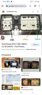

    Michał Walczak
    Prawdopodobnie uszkodzony jeden z sensorów na płytce. W moim było to samo. Wymieniałem po kolei z drugiego sterownika aż trafiłem. Za każdym z tego co pamiętam trzeba mu podstawić wsad bez błędów bo jak raz złapał błąd wewnetzrny sterownika to już usunać się go nie dało - trzeba było wgrać czysty wsad.
    Dalsze perypetie z tym sterownikiem to ostatnio podpiąłem tester i sterownik okazał się nieczytelny... Po wyjęciu i próbie przelutowania nic nie pomaga... martwy. Podpinałem inny sterownik - czyta wiec auto OK.
    Ma ktoś moze schemat podłączenia tego sterownika w aucie?
