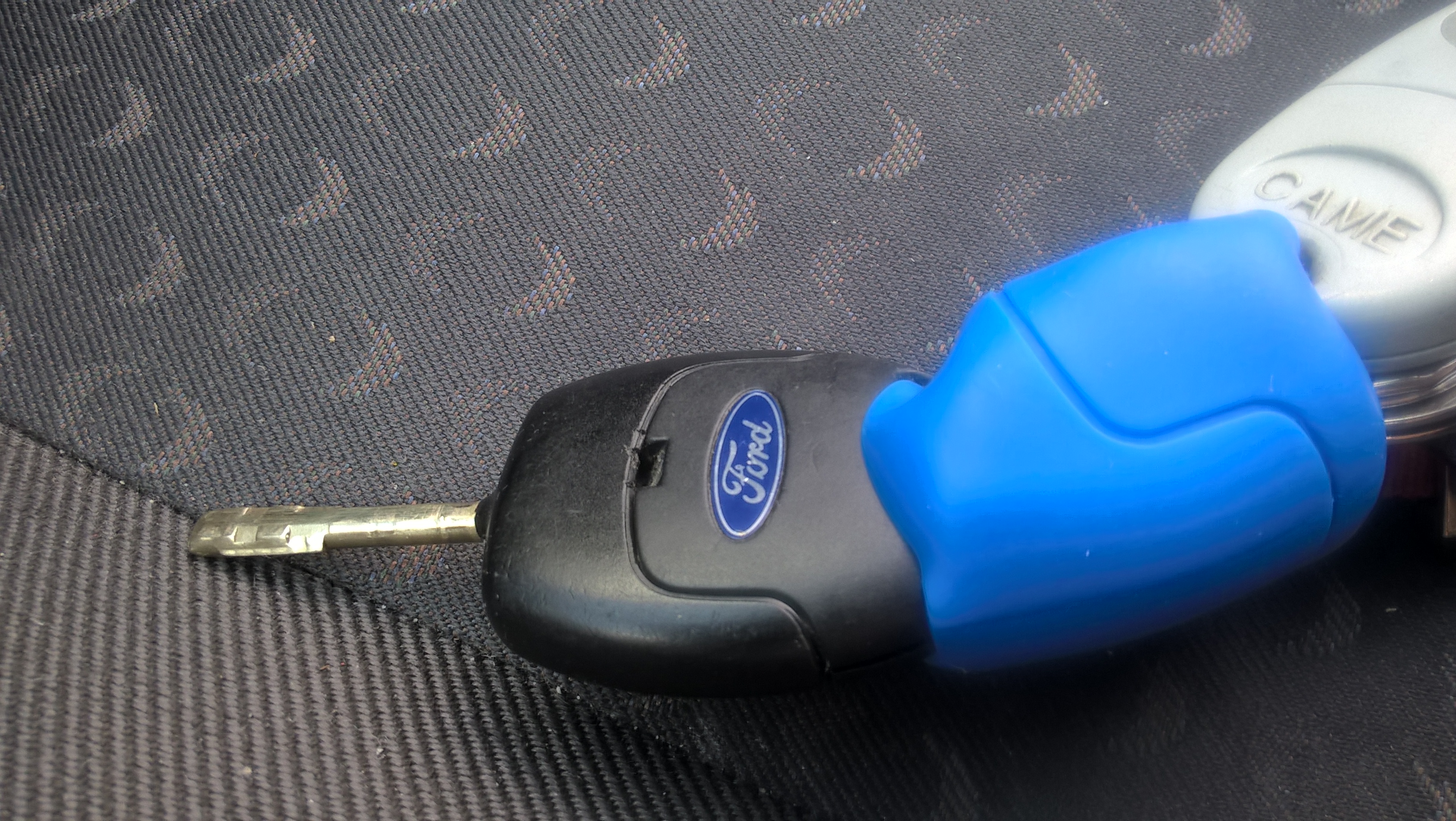

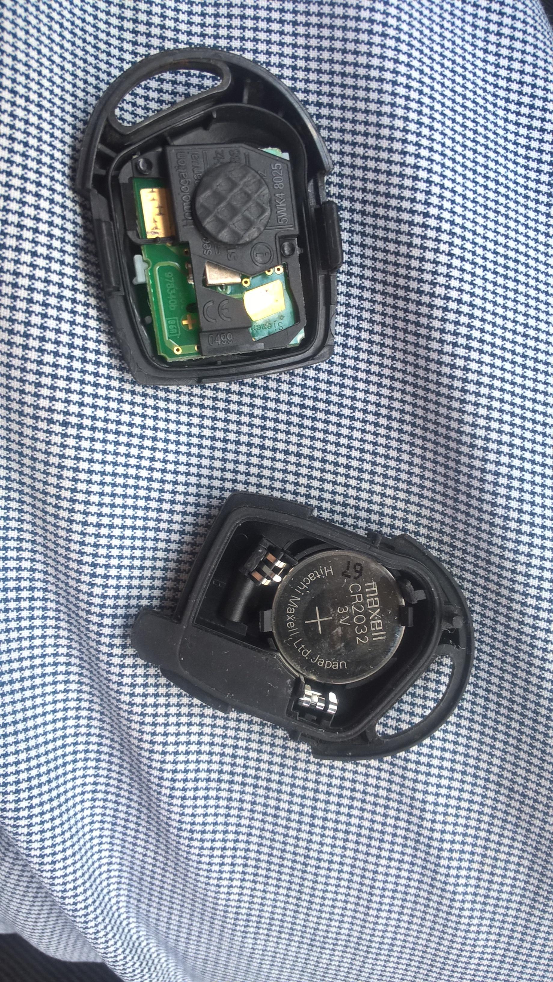

    Od dłuższego czasu nie mogę sobie poradzić z takš awariš jak brak możliwoœci otwarcia auta z kluczyka z centralnym zamkiem focus mk 1, dodam że z zamykaniem nie mam nigdy problemów tylko z otwieraniem, pilot ma wymieniona baterie i był powierzchniowo oczyszczony wacikiem i benzyna ekstrakcyjna z kurzu i innych zanieczyszczeń.
    Za ewentualna pomoc czy wskazówkę w naprawie tej awarii z góry Dziękuję 😊

    pusty20
    Mikroswitch na płytce pilota-uszkodzony lub zimne luty.

    Jestem w stanie to sam zdiagnozować i naprawić mając lutownice?
    Jeśli potrafisz lutować to tak.
  • #6 17352408
    piotrekwoj1
    Wyjmij płytkę z obudowy, microswitche to inaczej przyciski a zimne luty będą właśnie przy "nóżkach" od nich.
