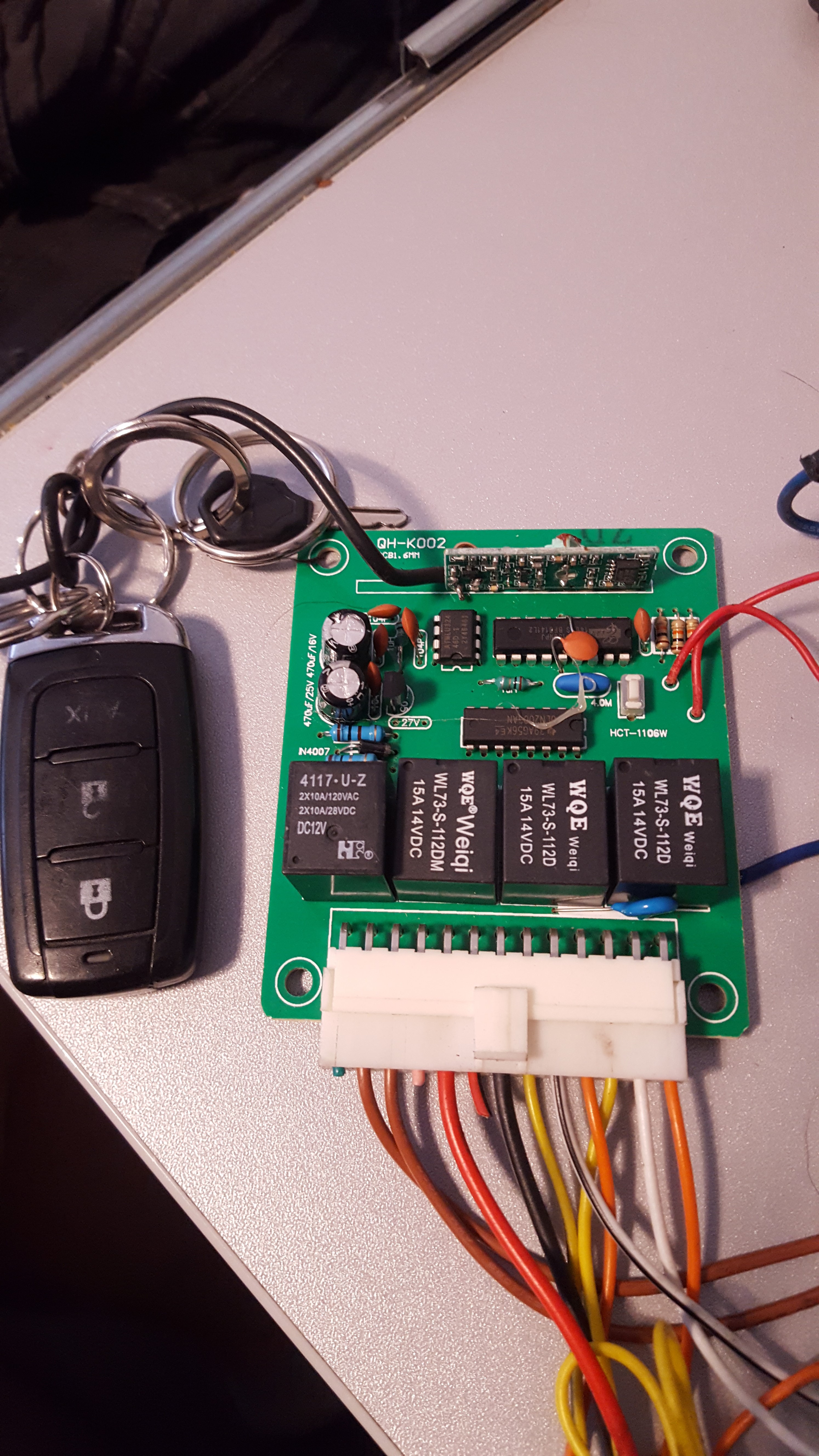

Jaki to model alarmu samochodowego z rozbiórki pojazdu?

    To nie jest alarm tylko chińskie sterowanie zamka

    gemiel
    Poziom 25  
    Czerwony +12V

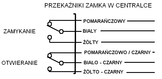

    Czarny - masa
    Brązowe do kierunkowskazów.
    Sześć przewodów od prawej strony to sterowanie zamkiem. Przykładowe podłączenia na rysunku:
    Pętla z czerwonego przewodu z prawej strony płytki służy do zmiany długości impulsu zamka. Zwarta to 0,5-0,8s, rozcięta 3,5-4,0s
