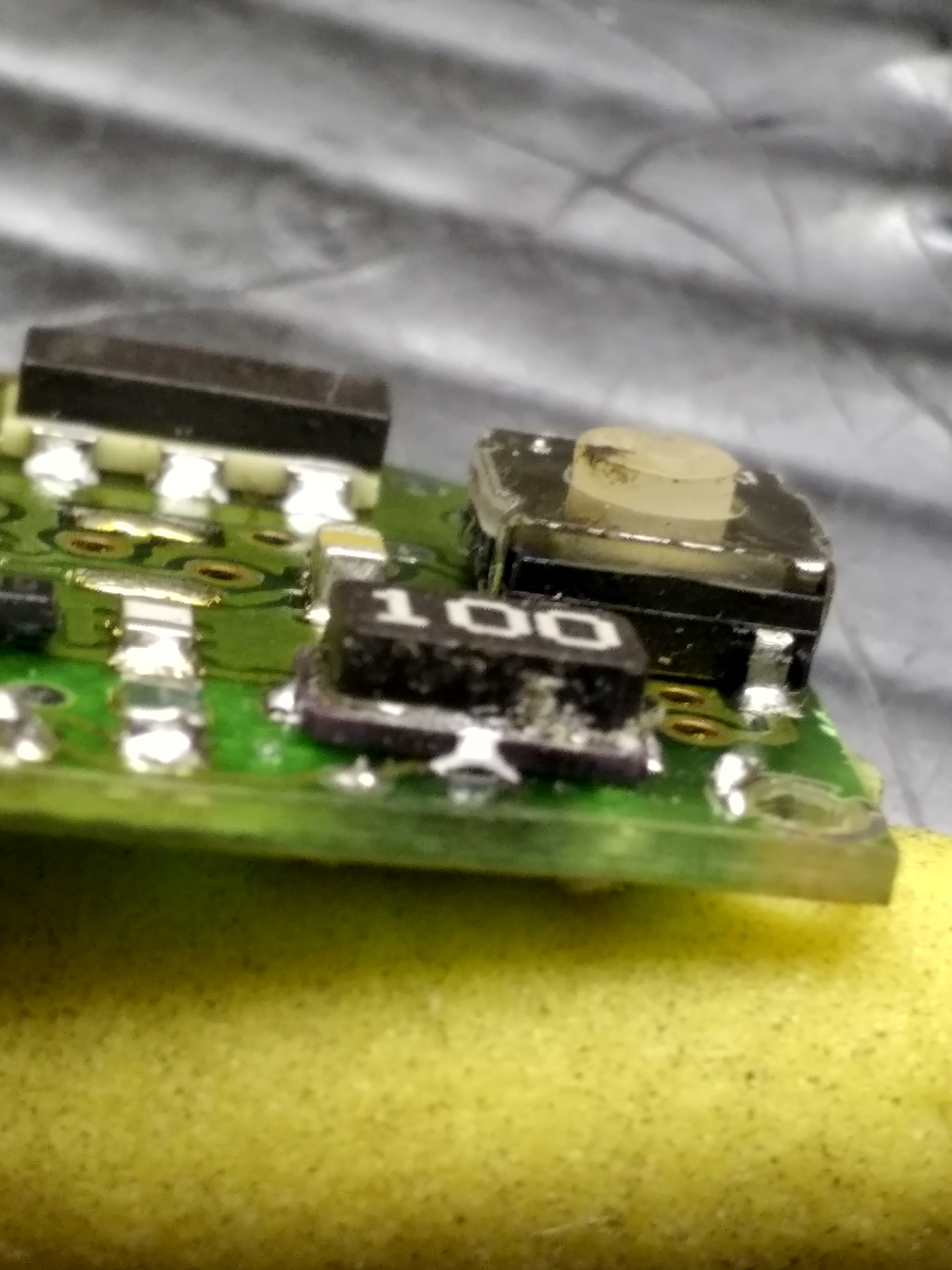

Co to za element 100 na PCB pilota centralnego zamka?
Matthew1666 29 Lip 2018 21:06 471 6
  • #1 17356508
    Matthew1666
    Poziom 6  
    Witam, mam problem, otóż przy wymianie baterii w pilocie centralnego zamka odpadło mi "wieczko" od tego tajemniczego elementu. Chciałbym zapytać czy może ktoś już się spotkał z czymś takim i cóż to możne być. Dodam że element nie jest dodatkowo oznaczony na pcb. Widnieje na nim tylko napis "100".
  • #3 17357948
    Matthew1666
    Poziom 6  
    Na dławik mi to nie wygląda, dodam, że po tym jak to czarne wieczko z napisem mi spadło to widać było coś na kształt jakiegoś kawałka krzemu (?). Błyszczało się mocno. Rozebrałem kilka starych pilotów w poszukiwaniu zamiennika i okazuje się że w niektórych jest cewka ze ścieżek pcb zamiast tego elementu. Może żyrator?
    Załączam też zdjęcie uC. W razie gdyby ktoś miał notę to bym prosił, bo nie mogę nic znaleźć...
  • #5 17358147
    Matthew1666
    Poziom 6  
    Wylutowalem, wlutowalem, złożyłem. Miernik nawet coś pokazał po podłączeniu zasilania bo 0.5 mA w spoczynku i 1.5 mA przy naciśnięciu przycisku.
    Poszedłem do auta... Cisza. Być może trzeba go zaprogramować bo pewnie się rozprogramowal. Zajmę się tym jutro. Jak zadziała to dam znac. Narazie dzięki za zaangażowanie.
  • #6 17358488
    czajnik23
    Mi to wygląda na kwarc.
  • #7 17358587
    Matthew1666
    Poziom 6  
    Właśnie jest tam też drugi element, który ma 6 wyprowadzeń. Po trzy na stronę. I to jest kwarc na 99% sądząc po oznaczeniu.
    Gdyby ten "tajemniczy element" byłby kwarcem to co oznaczałoby te 100 na obudowie? 100 MHz? 100 kHz?
