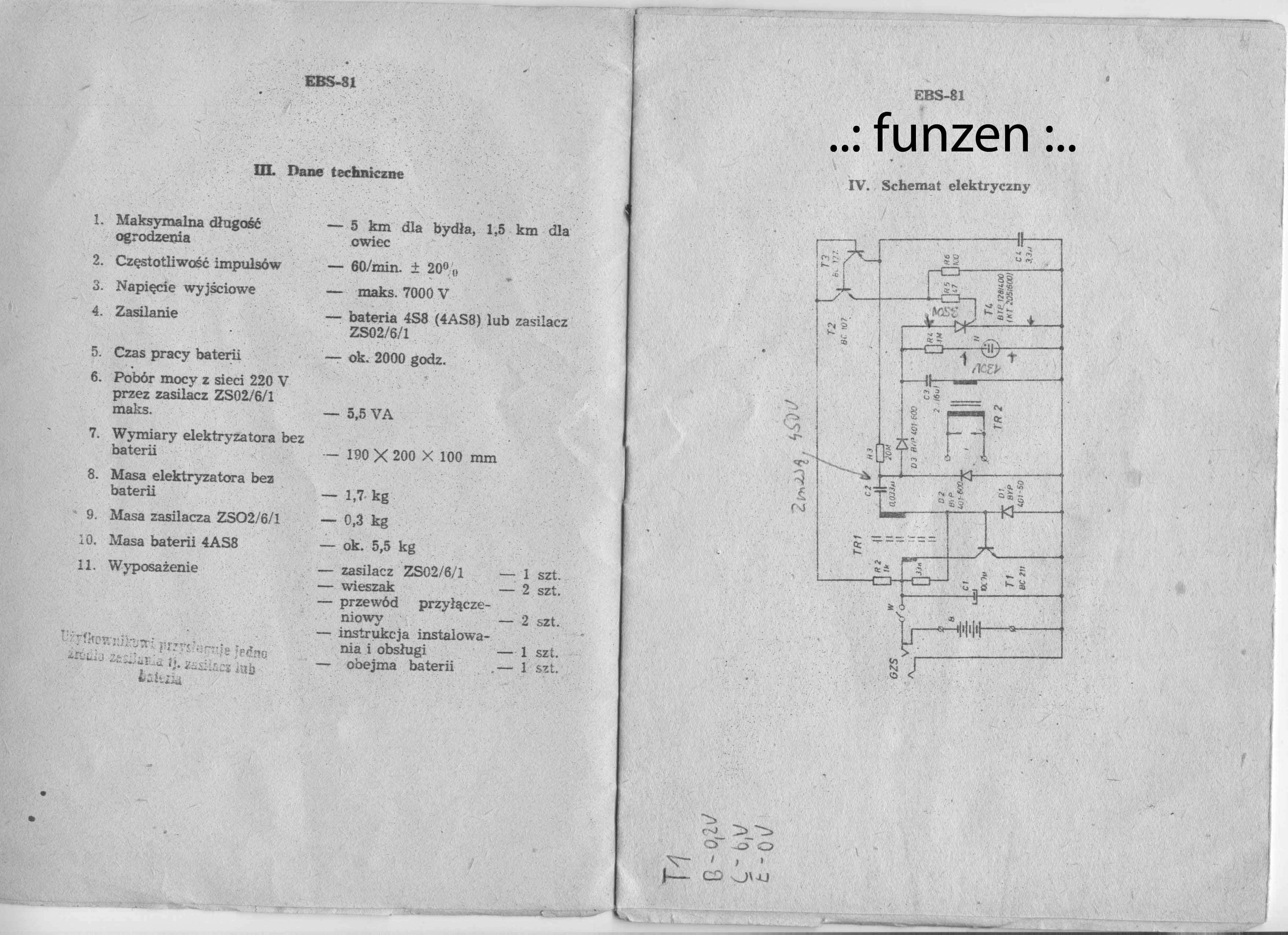

    Witam, przepraszam za odświeżenie leciwego tematu, ale dostałem zaćmy ;) i nie mogę poradzić sobie z naprawą elektryzatora EBS-81 (pospolitego pastucha)?
    Naprawiając korzystałem ze schematu w poniższym poście, ale po naprawie nie mogę poradzić sobie ze zbyt wysokim taktowaniem, tzn. według opisu powinien przerywać raz na 1s, a u mnie wynosi 2-2,5 raza na 1s czyli o 50% za szybko...
    https://www.elektroda.pl/rtvforum/topic728542.html
    Dodatkowo opisane na załączonym schemacie napięcie 450V na C2 w moim przypadku wynosi niecałe 200V - domniemam, że po prostu nie nadąża się naładować i następuje rozładunek (przy 6V z zasilania)...

    Sprawdź C3 i C4 czy nie straciły pojemności.

    Hmm, zmierzyłem raczej to nie to?
    C4->3.2 uF (fabrycznie/według schematu 3.3 uF)
    C3->3.75 uf (fabrycznie/według schematu 4 uF)
    Pytanie jak go opóźnić/wydłużyć - chodzi mi o częstotliwość taktowania ?
    R3 chyba odpowiada za czas ładowania C4?
    Ok R3 zamiast 20 miał 8 Mom podmieniłem i takt jest prawidłowy , ale nadal jakoś słabo ładuje pierwsze trafo - około 200V...
    Można to jakoś zmodyfikować - np. zwiększyć szczelinę w tranfirmatorze ferrytowym?

    Te okolice 450V to powinno być na katodzie diody D3, która wraz z D2 tworzy podwajacz napięcia który ładuje C3.
    Tak że te 200V za C2 jest dobrze. Pomiar napięcia w tym punkcie bez oscyloskopu nie ma sensu.

    Na katodzie mam około 350V względem masy, ale dopiero po zastosowaniu triku z powiększeniem przerwy w rdzeniu trafa ferytowego o około 0.5mm - pozwoliło to na osiągnięcie iskry na wyjściu o długości około 1 cm przy zasilaniu bateryjnym 6V ;)
    Ciekawie jak wytrzyma trafo WN?
