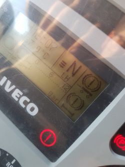

    Witam. Proszę o pomoc, wróciłem na bazę i nie można było wrzucić na N skrzyni, zapach jak by sprzęgło się przypalało, po zgaszeniu nie można odpalić bo tak jak by był na biegu i szarpie do przodu na wyświetlaczu jest symbol L H i 3 kreski z lewej strony dodatkowo takie błędy:
    EDC 40010 0C 1 błąd się skasował
    FFC 46 E0B 05 24
    RFC 46 F1A 05 28
    Jak przełączyć czy ustawić pozycję neutralną skrzyni aby normalnie odpalić?
    Iveco Trakker 400T44 2005r - brak biegów automatycznej skrzyni
    Rano po napompowaniu kompresorem zbiorników udało się odpalić ale nadal nie ma możliwości zmiany biegów oraz brak powierza do regulacji fotela i regulacji kierownicy. Pokazuje AL na wyświetlaczu

    Może zawór zabezpieczający się nie otworzył na czwartym układzie (oznaczenie 24 przy zaworze) który odpowiada właśnie za fotel oraz skrzynie .

    Dziękuję kolego. To ten wielozawór przy osuszaczu?

    Tak to ten przy osuszaczu.
    Możesz wpiąć się w układ 24 z manometrem i zobaczysz jakie daje ciśnienie.
    Kolego, po odpaleniu samochodu do jakiego ciśnienia ci nabija? Pompuje normalnie i zawór zbija ciśnienie?
    Może Ty masz sprężarkę niewydajną albo jakieś wycieki i zawór zabezpieczający nie zdążył się jeszcze otworzyć .

    Wymieniłem wielozawów bo słychać było uciekające powietrze i pomogło, biegi działają, fotel pompuje,blokada kierownicy działa, zostało chyba jeszcze wykasować błędy po wymianie wielozaworu kontolka RFC
