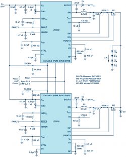

Sterowniki LT3932 można także łączyć równolegle ze sobą. Dzięki temu możliwe jest osiągnięcie większego prądu wyjściowego z układu - teoretycznie aż do 4 A. Połączone ze sobą układy synchronizują się, dzięki czemu spójność impulsów jest zachowana. Na rysunku 1 pokazano przykładowy schemat dwóch równolegle połączonych ze sobą sterowników LED, które kontrolują diodę o poborze prądu równym 3 A.
Rys.1. Dwa układy LT3932 połączone równolegle w celu impulsowego sterowania flesza LEDowego prądem do 3 A.

Równoległe łączenie sterowników LED dla zwiększenia prądu
Driver diody LED to, w uproszczeniu, źródło prądowe, które steruje prądem płynącym przez diodę. Z uwagi na to, że jak mówi prawo Kirchoffa, równolegle połączone źródła prądowe dodają się, to zrównoleglenie sterowników diod spowoduje wzrost maksymalnego prądu. Źródła nie muszą być w żaden sposób zabezpieczone przed odwrotnym połączeniem, przepływem prądu jednego sterownika przez drugi czy niedopasowaniem ich wejść, zupełnie odwrotnie niż źródła napięciowe, które w takim połączeniu radzą sobie bardzo źle ze współdzieleniem prądu.
Sterownik diody LED utrzymuje swój prąd wyjściowy niezależnie od innych połączonych równolegle źródeł prądowych. Prąd sumuje się na diodzie LED. W ten oto sposób dwa połączone ze sobą układy LT3932, pokazane na rysunku 1 mogą z powodzeniem sterować diodą LED o prądzie 3 A. Na diodę podawane są krótkie impulsy o czasie trwania wynoszącym 10 µs, pomiędzy którymi występują długie pauzy. Każdy sterownik LT3932 musi dać zaledwie połowę całego prądu w czasie załączenia diody. W przerwie utrzymuje on niezmieniony stan wyjścia, ładując kondensator wyjściowy. Dzięki temu pauzy pomiędzy impulsami mogą być dowolnie długie i nie wpływa to na ich powtarzalność.
Połączone ze sobą równolegle sterowniki są niemalże tak proste jak w przypadku pojedynczego układu, zwłaszcza w momencie, gdy dioda nie jest zapalona. Kontrolery mierzą (i zapamiętują) wartość napięcia na wyjściu na początku ostatniego impulsu i utrzymują kondensatory naładowane do tego właśnie poziomu - nawet gdy przerwa w świeceniu diody jest bardzo długa. Obciążenie - diody LED - podłączone są do sterowników poprzez tranzystor MOSFET sterowany przez kontrolery. Odłączają one diody w momencie, gdy nie mają być zapalone. Układ jest cały czas gotowy do kolejnego 'strzału' z w pełni naładowanymi kondensatorami - cały obecny upływ ładunku kompensowany jest doładowywaniem przez sterownik.
W momencie, gdy przyjdzie następny impuls PWM do sterowników, otwierają tranzystory MOSFET, łącząc obciążenie z naładowanymi kondensatorami. Kondensatory rozładowują się przez diody, a te świecą do momentu, aż skończy się impuls PWM. Wtedy MOSFET jest wyłączany, kondensator ładowany do napięcia, przy jakim był na początku impulsu i cały cykl się powtarza. Impulsy są jednorodne i powtarzalne, niezależnie od tego czy pomiędzy nimi upłynęło 10 ms czy cały dzień.

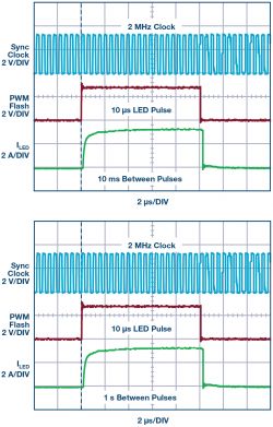

Na rysunku 2a i 2b pokazano działanie sterownika diod LED opartego na dwóch równolegle połączonych driverach LT3932. Układ ten steruje czterema diodami LED o prądzie 3 A z 10 mikrosekundowymi impulsami. Impuls na diodach jest taki sam - ostry, wyraźny i powtarzalny - niezależnie, czy pomiędzy impulsami minęło 10 ms (a) czy 1 s (b). To sprawia, że układ taki idealnie nadaje się do zastosowania w systemie widzenia maszynowego.
Rys.2. Sterownik flesza LED z zrównoleglonymi kontrolerami LT3932 - oscylogramy sygnałów w układzie dla impulsu o długości 10 mikrosekund po (a) 10 ms pauzy oraz (b) 1 s pauzy pomiędzy impulsami.
