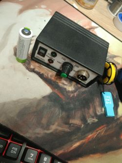

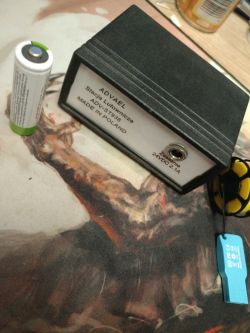

Szukałem jak najmniejszej stacji lutowniczej niestety nie znalazłem co zaowocowało właśnie tą stację lutowniczą.
Jest malutka, wymiary jej to X:91mm; Y:66mm; Z:39mm Obudowa Kradex Z6
Kolba to YIHUA 907A a zasilanie to zasilacz od laptopa 20v ( można dać od 18 do 24V )
Taaak nakrętki jako obciążenie
Ktoś powie że to przerost formy nad treścią że drożej itp itd. Może i drożej, ale co z tego gdy wtedy jest brak satysfakcji? Elektronika to nie tylko oszczędność ale też radość z czegoś, co się samemu zrobiło
Teraz trochę o sterowniku
Sterownik to zwykły komparator na LM358
Dodaję pliki sterownika z tym że w stacji jest V1 a wy dostajecie V2
