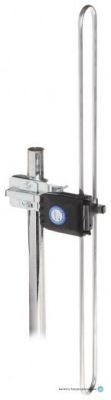

    Witam. Potrzebuję kupić antenę do mojego amplitunera. Instalacja w okolicy: 52.3404541,20.8725203
    Do tej pory podłączony mam taki wynalazek: http://www.anprel.sklep.pl/p132,antena-dookolna-radiowa-ukf-fm-sonus-solo-a3011.html
    Mimo, że nadajnik bardzo daleko nie jest, to na wielu stacjach jakość dźwięku nie jest w pełni zadowalająca, zwłaszcza dla tych nadawanych z PKiN z mocą <0.4kW. Dopiero, jak wystawię antenę na parapet, to odbiór jest, powiedziałbym, bardzo dobry. Nawet dla tych stacji o mocy 0.1kW. Latem uchodzi, ale zimą kiepsko :-)
    Jaką antenę kupić? Najlepiej pokojowa, bo nie mam za bardzo jak zamontować jej na zewnątrz. Ewentualnie taką, którą mógłbym trzymać w domu. Może coś takiego http://www.anprel.sklep.pl/p131,antena-dookol...a-ukf-fm-pokojowa-z-symetryzatorem-a3007.html będzie lepsze?
    #2 17370868
    D214d3k
    Taka antena jak z linka preferuje polaryzację poziomą a masz nadajniki w pionowej. Najlepiej zadziała antena prętowa, teleskopowa lub bi quad ustawiony za doniczkami na oknie.

    Taki bacik, jak w samochodzie? Coś takiego https://www.dipol.com.pl/antena_radiowa_sv_total_A0228.htm ? Tyle, że to ma prawie 2m.
    Zacząłem rozważać Dipol 1/RZ B w pol. V, ale jak bym ją w domy ustawił.

    Także czy kupić takiego dipola https://www.dipol.com.pl/antena_radiowa_dipol_1-rz_b_A0200.htm czy coś innego? Liczę się z montażem na zewnątrz. Wszystkie stacji w polaryzacji V.
    #5 17388513
    D214d3k
    Jeśli na zewnątrz to 1/RZ/B/88-108. Przymocować pionowo nawet jeśli ma się nie rzucać w oczy we wnęce okna. W takiej pozycji będzie mogła "patrzeć" w stronę nadajnika? Zaryzykowałbym pozbawienie oryginalnego mocowania i montaż na plastikowych wspornikach za tą najdłuższą prostą część tak żeby można było obracać. W razie co zawsze będzie można założyć wzmacniacz.
    Tak. Mógłbym ją tak ustawić w kierunku nadajnika. Przed nią nawet wiele nie powinno zasłaniać. Mam bardzo krótki uchwyt, ale może dałbym ją na razie razem przy satelitarnej (w planach za rok, dwa wymiana na większą parabolę). Tylko nie wiem, czy to dobry pomysł. Raz miejsca mało, dwa czy nie wpłynie to na odbiór.
    Wzmacniacza wolałbym uniknąć. Odległość ok. 15km od nadajnika i skoro na antenie "drucie" od mikrowieży mam sygnał prawie 4/5 dla Antyradia, to na zewnętrznej, prawdziwej antenie liczyłbym na 5/5 :) Antyradio w mono - w zasadzie prawie bez szumów przy sile sygnału 3.8 / 5. W stereo szumi. Na pokojowej siła ok. 2. Zet na drucie 5/5 w stereo gra bardzo dobrze. Wniosek - lepiej odbiera mi na kawałku drutu od mikrowieży niż antenie pokojowej. Na razie amplituner mam tak podłączony. Da się słuchać, dla niektórych szumy są nieabsorbujące, dla mnie nie. Mocne stacje OK.
    Mam wygórowane wymagania, ale ten amplituner rewelacyjnie odbiera Zet na antenie drutowej i chciałbym tak samo słuchać innych stacji. Tylko różnica taka, że Zet nadaje ze 150 razy większą mocą od Antyradia, czy 75 razy większą od Eski Rock, więc bez odpowiedniej anteny się nie obędzie. Odpowiedniej i na zewnątrz.
    W takim razie jutro albo po niedzieli spróbuję gdzieś dostać 1/RZ/B/88-108.

    1/RZ/B/88-108
    Słuchajcie, Warszawa i okolice, gdzie poza Dipolem kupię taką antenę "od ręki"?

    D214d3k napisał:
    1/RZ/B/88-108
    Pierwszy test to przejście przez całą skalę tunera zaliczony :-)
    To był strzał w dziesiątkę. Antena kapitalna. Jakość odbioru teraz jest dla mnie świetna. Odbiór w stereo większości stacji czyściutki. Część odbiera z nieprzeszkadzającymi szumami, a w mono idealnie czysto. Na interesujących mnie stacjach mam teraz sygnał ok. 4.4 w skali do 5 i czysty odbiór. Różnica jest kolosalna. Podczas ciszy są co najwyżej bardzo delikatne szumy, ale słyszalne dopiero przy mocniejszym podkręceniu głośności. To przy antenie nie zamontowanej jeszcze na zewnątrz. Przy takiej odległości naprawdę wystarcza tylko symetryzator, żadnych wzmacniaczy. Wskazówka dla będących w podobnej sytuacji - nie ma co kombinować. Ja nie polecam żadnych wewnętrznych, przekonałem się sam na własnym portfelu.
    Ciekawostka: teoretycznie wszystkie stacje są nadawane w polaryzacji V, ale niektóre (np. FaMa) odbierały sporo lepiej przy horyzontalnej orientacji anteny. Co ciekawe FaMa gra nieźle, a wcześniej prawie ogóle nie odbierałem tej stacji na Sonusie. O co chodzi? Nie wiem.
