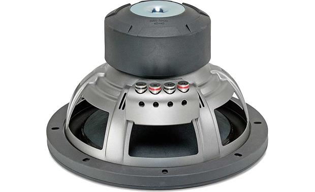

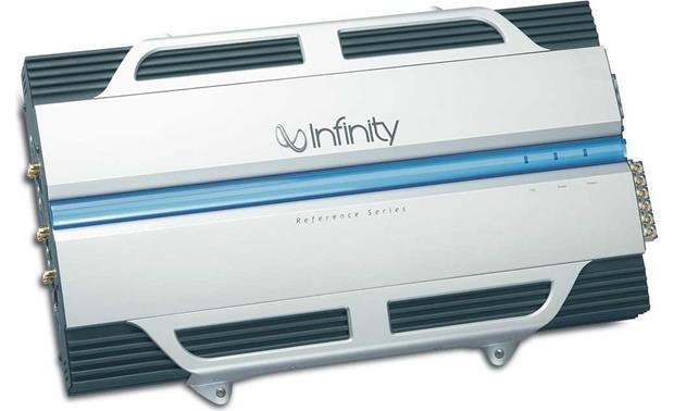

    Witam wszystkich. Posiadam wzmacniacz Infinity 5760A + subwoofer Alpine SWS-1042D. Mam pytanie - czy takie połączenie jest odpowiednie i może prawidłowo działać czy lepiej sprzedać wzmacniacz lub głośnik czy nawet wszystko, jeżeli jest "słabe". Poniżej podaję podstawowe dane:
    - wzmacniacz:
    56W RMS x 4 and107W RMS x 2 channels @ 4 ohms; ≤1% THD + N
    80W RMS x 4 and150W RMS x 2 channels @ 2 ohms; ≤1% THD + N
    148W RMS x 2 and 287W RMS x 1 channels @ 4 ohms; ≤1% THD + N
    - głośnik:
    power range 50-300W
    4 ohm + 4ohm

    Przepraszam źle się wyraziłem z określeniem "słabe". Mam wątpliwości odnośnie połączenia tego wszystkiego. Docelowo chciałbym żeby wzmacniacz ten napędzał głośniki przód (jeszcze nie zakupione) oraz ww. niskotonowy. Napisałem post ponieważ nie wiem jak podłączyć ten dwucewkowy głośnik Alpine. Wątpliwości dotyczą też obciążenia, nie potrafię tego policzyć czy wzmacniacz jest kompatybilny w tym głośnikiem. W tym wzmacniaczu kanał 5 oraz 6 przeznaczone są na subwoofer. Jeżeli post jest nieodpowiedni to będzie usunięty nie będę forum zaśmiecał. Dziękuje i pozdrawiam

    Ten sub można spiąć w 2 albo 8Ohm, więc musisz podłączyć cewki osobno do wzmacniacza, bo w mostku min. 4 Ohm. Podłączasz jedną cewkę do wzmacniacza na górze tam gdzie masz SUB do LR a drugą cewkę na dół SUB do LR.
