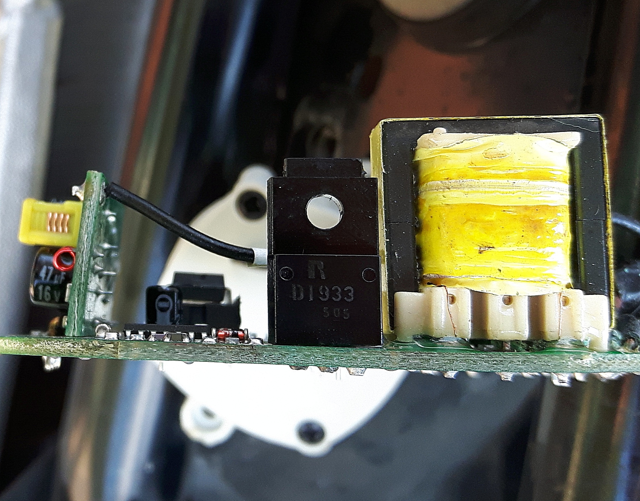

    Witam, mam mały problem z alarmem w motocyklu MAT 450/AHJ.
    Uważam że padła mi końcówka mocy ponieważ jakiś czas temu syrenka delikatnie popiskiwała i przestała.
    Na płytce przy końcówce mocy było widać nalot i przegrzania.
    i teraz pytanie klucz, czy wiecie gdzie dostać taką jak na zdjęciu, oznaczenie D1933 505 , chciałbym to wymienić ale nigdzie takiej nie ma.
    Czy sugerować się tylko oznaczeniem D1933 a resztę olać i nr może być inny ?
    Czy koniecznie musi się pokrywać numerami ?
    Wszystko inne w alarmie działa tylko syrenka nie daje znaku życia.
    Uprzedzę stwierdzenie "wymień syrenkę"
    syrenka jest integralną częścią alarmu zamknięta w jednej obudowie razem z nim więc tylko końcówkę muszę przelutować
    z góry dzięki za info

    To będzie tranzystor. W załączniku prześlę notę katalogową tego tranzystora. Może będzie pomocna.
    Dla pewności możesz zmierzyć napięcia na tym tranzystorze. Nie wiadomo czy faktycznie ten tranzystor jest uszkodzony.
