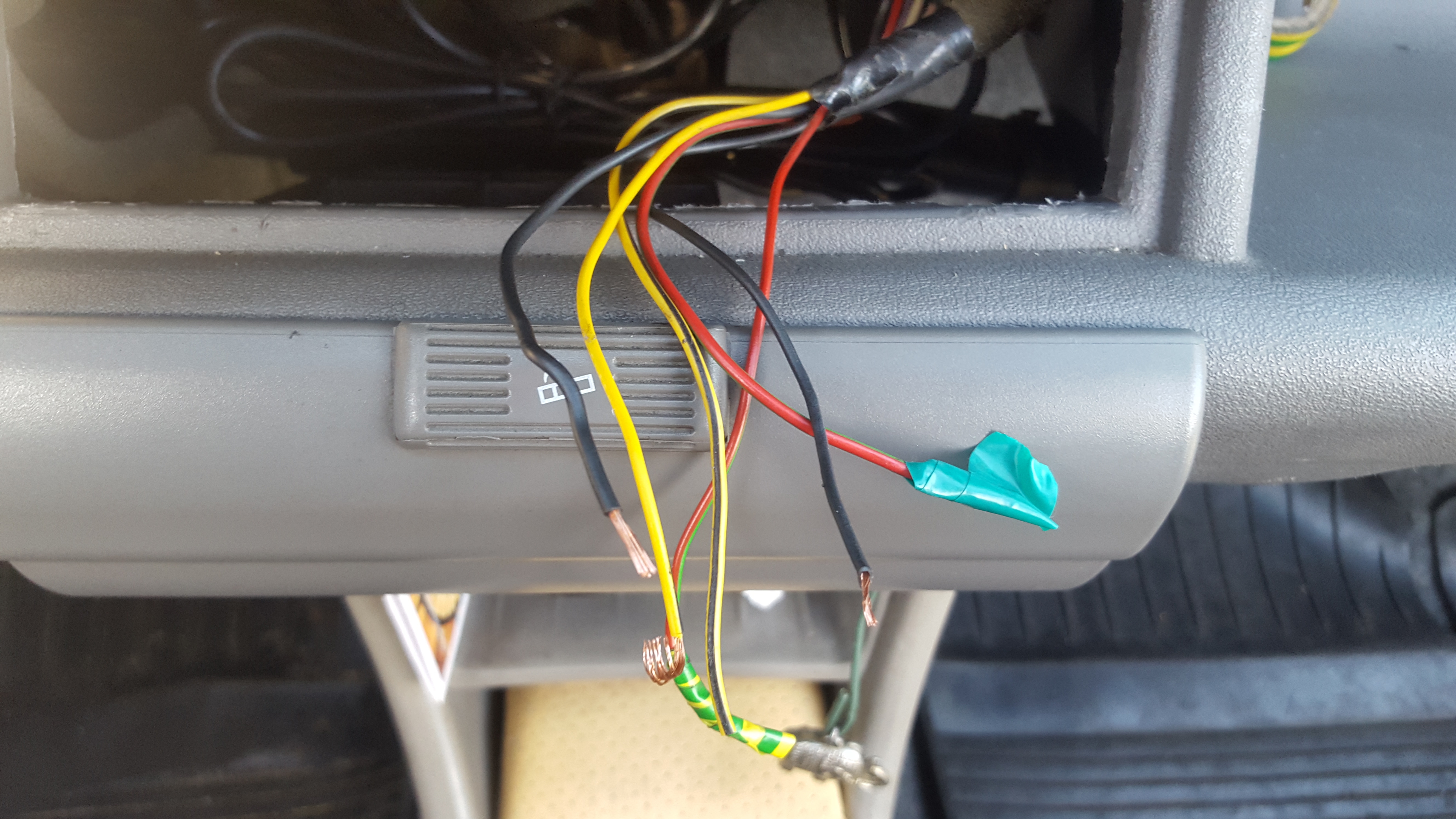

    Cześć,
    Mam pytanko do was otóż jak podłączyć zapalniczkę ? Przesyłam wam zdjęcie jak to u mnie wygląda:
    Jak podłączyć zapalniczkę w Cinquecento 700? Zdjęcia w linkach.
    Zapalniczka:
    Z góry dzięki za odpowiedź;)

    Niestety miernik w ręce i zobacz gdzie jest plus i minus(Należałoby sprawdzić zabezpieczenie bezpiecznikiem danego obwodu jak znajdziesz plus)Jeśli zależy Tobie na zasilaniu przed stacyjką to szukaj plusa na wyłączonym zapłonie.Później centralny przewód z zapalniczki na plus a drugi minus.

    Witam. Otwórz popielniczkę tam masz już gotowe zasilanie z otworem pod zapalniczkę.

    Tego gówna ze zdjęcia nie zakladaj. Kup ori za 40zł
