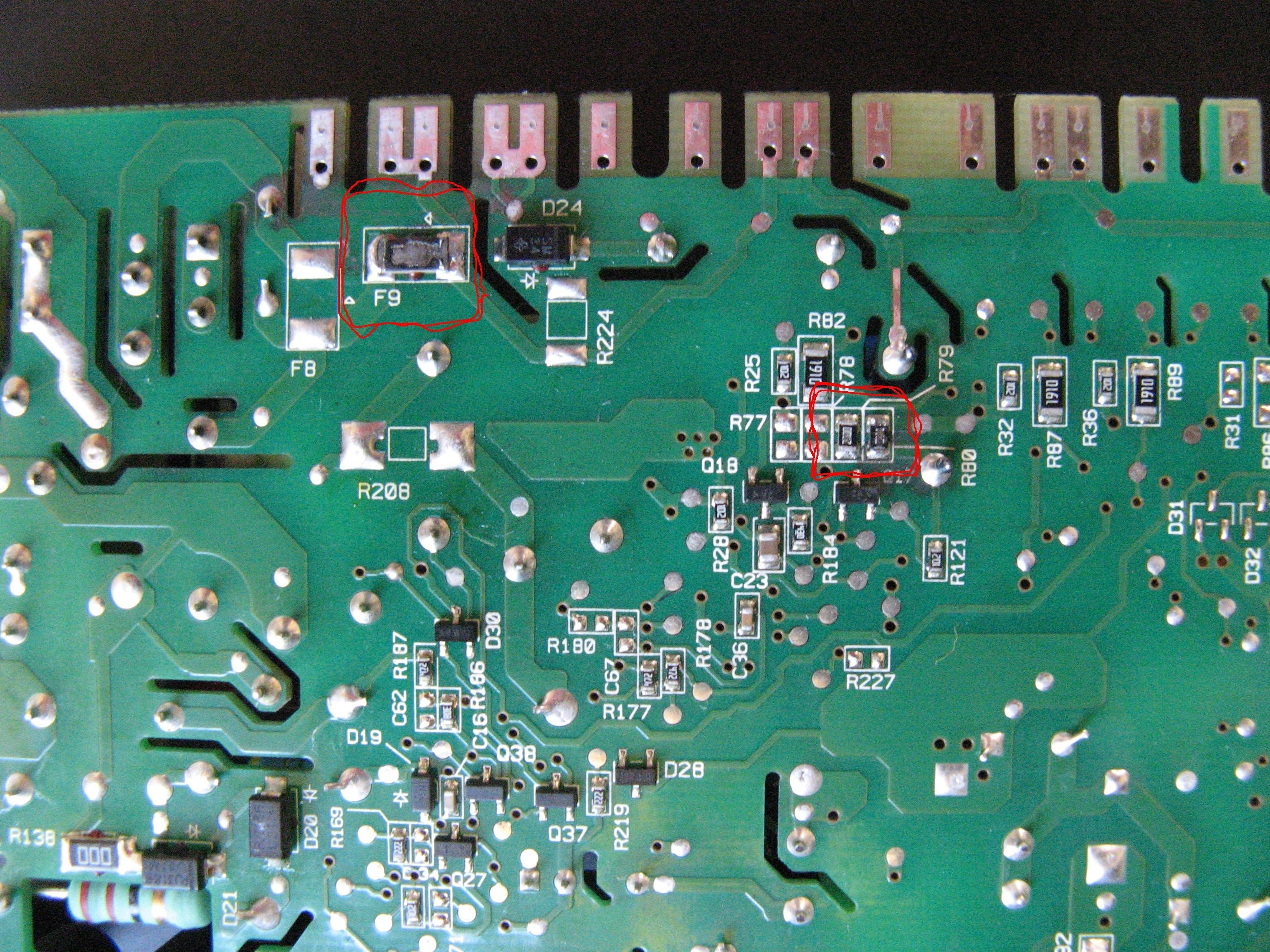

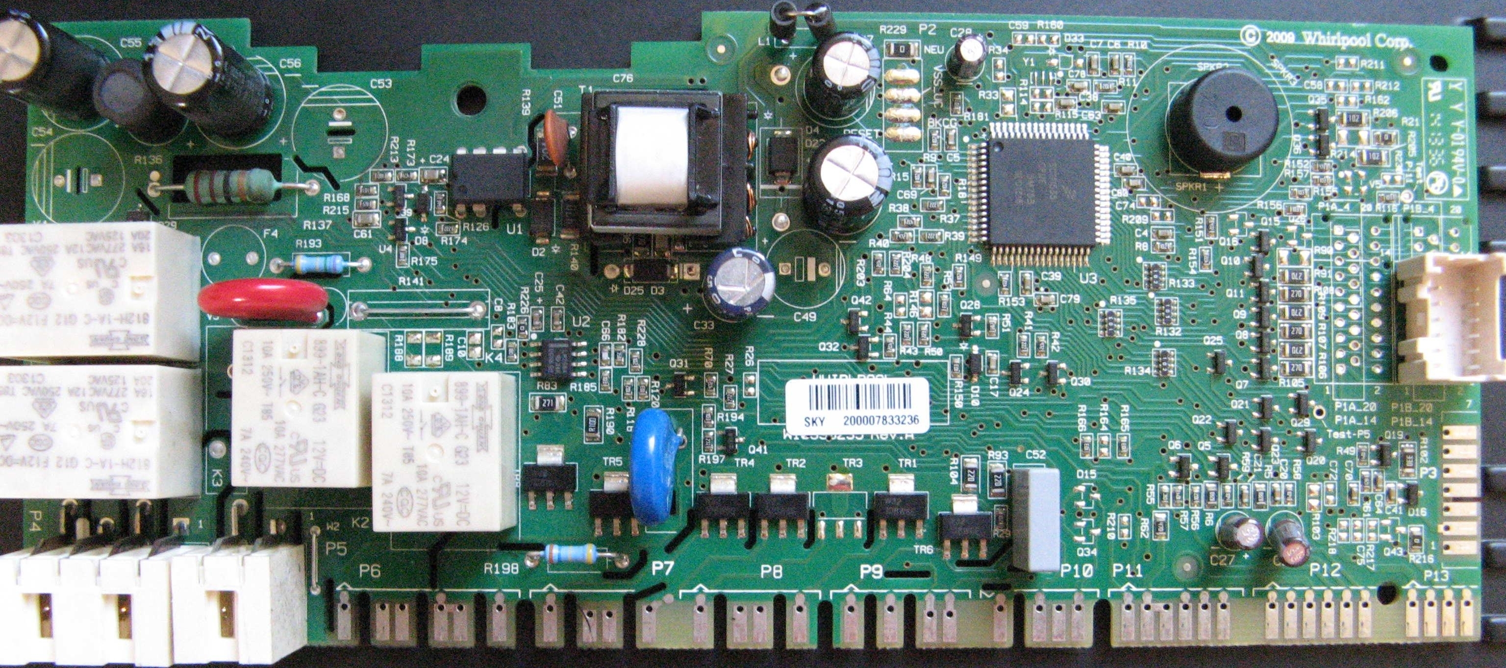

    Proszę o informację jakie to rezystory o symbolu R79, R80 oraz bezpiecznik F9 zaznaczone na foto. Złączam również poglądowe foto całej płytki.
    Zmywarka Whirpool ADP606 - identyfikacja rezystory o symbolu R79, R80 oraz F9Zmywarka Whirpool ADP606 - identyfikacja rezystory o symbolu R79, R80 oraz F9

    peter falk dobra robota jeszcze tylko wartość tego bezpiecznika F9.
    #4 17372437
    peter falk
    Specjalista AGD
    O ile pamiętam, to zerowy rezystor SMD

    peter falk wymieniłem uszkodzone elementy zgodnie z twoimi wskazówkami niestety zmywarka nie pracuje poprawnie, błędów nie wyświetla jednak tylko na płukaniu wlewa trochę wody i milczy "skubana".
  • #6 17383124
    Jackziom
    Pooglądaj jeszcze raz elementy i posprawdzaj przelotki w okolicach elementów uszkodzonych... W swojej awarii miałem tak, że zmywarka nie chciała działać przez to, że nie było przejścia na wszystkich 3 przelotkach obok siebie... mimo, że wizualnie w ogóle nie dało się tego zauważyć. Posprawdzaj też triaki, służą do sterowania mniejszymi elementami- zaworami, pompkami etc.
