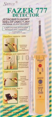

    W 777 też jest i LED i buzzer, dodatkowo ma regulacje czułości która trochę ułatwia szukanie przewodu w szafach sterowniczych.
    Każdy ma swoje wady i zalety które czynią go przydatnym w określonych warunkach.

    Dlatego jednak preferuję do moich specyficznych wymagań (ustalenie poziomu zakłóceń sieciowych i ich lokalizacja, w miejscu pomiarów bardzo niskich sygnałów), egzemplarz chińskiego wskaźnika który kupiłem wiele lat temu za chyba 4zł:
    NIEBEZPIECZNY tester AC wskaźnik - detektor napięcia - czujnik - recenzja
    Złożonością i wykonaniem ustępuje znacznie omawianemu tutaj wskaźnikowi:
    , ale w moim przypadku pozwala na detekcję "siejących siecią" urządzeń czy przewodów nawet z odległości gdzieś pół metra, czyli np. przewodów w ścianie w sąsiednim pomieszczeniu (oczywiście po dołączeniu opcjonalnej anteny).
    Ale do prac typowo elektrycznych (np. jako zamiennik neonówki) to ten który opisujesz wydaje mi się ok.
