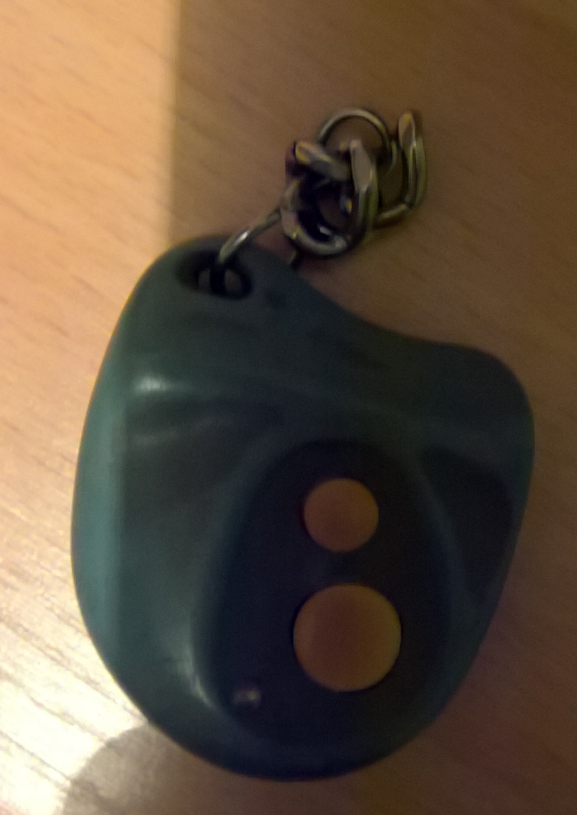

    Witam zakupiłem astre G. W aucie jest zamontowany autoalarm. Mam wszystkie kluczyki i piloty.
    W pilocie wymieniłem baterię A23 12V i jak naciskałem ten duży przycisk to pulsowała dioda na zielono, a jak ten mały to nic się nie działo tzn dioda nie świeci.
    Dzisiaj poszedłem do samochodu nacisnąłem ten duży przycisk i dioda zapulsowała ale nic się nie stało. Więc zamknąłem samochód(drzwi i zamek centralny) i wtedy nacisnąłem duży przycisk i dioda już nie pulsowała.
    Pod maską widzę są elementy alarmu bo widzę stacyjkę na taki mały kluczyk ale tam jeszcze nic nie kręciłem.
    Pilot mam taki:Astra G - jaki typ alarmu na podstawie pilota? Reaktywacja alarmu.
    Z tyłu pilota oryginalny znaczek OPLA . Czy ktoś na podstawie pilota może powiedzieć jaki to typ alarmu i czy można go spróbować go reaktywować?
    Jest to wyłączenie syreny przydatne przy wymianie akumulatora (syrena posiada swoją baterie która przy spadku napięcia czy odpięcie klemy zaczyna wyć )
    wygląda na to ze ci się alarm zawiesił wyłącz syrenę i wyjmij bezpiecznik od alarmu jak wiesz który i go zresetuj kiedyś miałem podobny alarm to pomogło

    Szukaj instrukcji Langeford 113 lub 711, jest na elektrodzie
