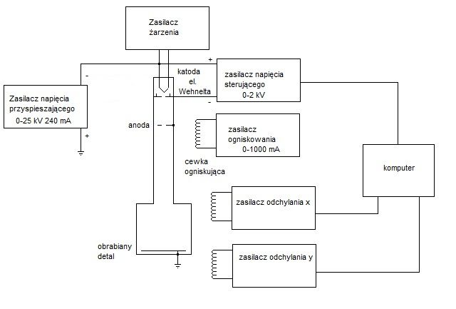

Urządzenie do grawerowania wiązką elektronową jest "dalekim krewnym" kineskopu czarno- białego, bowiem podobnie jak kineskop posiada działo elektronowe. Uproszczony schemat takiego urządzenia znajduje się na poniższym obrazku:
Katoda, która może być żarzona bezpośrednio lub pośrednio (przez bombardowanie elektronowe z katody dodatkowej) emituje elektrony. Na omawianym obrazku katoda jest żarzona bezpośrednio. Jako materiał katody stosuje się tantal lub wolfram. W przypadku katod żarzonych pośrednio stosuje się wolfram, rzadziej sześcioborek lantanu.
Co charakterystyczne, katoda jest na wysokim potencjale ujemnym względem ziemi (obudowy urządzenia). Stwarza to pewne trudności w konstrukcji zasilacza.
Strumień elektronów z katody jest regulowany za pomocą cylindra Wehnelta. Z uwagi na większą niż w kineskopie aperturę tej elektrody i inne jeszcze uwarunkowania, zasilacz napięcia sterującego powinien dostarczać napięcia regulowanego w zakresie 0...-2kV względem katody. Przyłożone między katodę a anodę wysokie napięcie przyspiesza elektrony. Napięcie to może w niektórych urządzeniach elektronowiązkowych nawet 150 kV. Na rysunku mamy jednak do czynienia z tzw. niskonapięciowym urządzeniem elektronowiązkowym, bowiem napięcie to nie przekracza 30 kV. Należy dodać, że za elektronowiązkowe urządzenie średnionapięciowe uważa się takie, w którym napięcie przyspieszające nie przekracza 60 kV. Powyżej tej granicy pracują urządzenia elektronowiązkowe wysokonapięciowe.
Wiązka elektronowa jest ogniskowana za pomocą cewki skupiającej.
Pędzące , skupione w wiązce elektrony uderzają w powierzchnię obrabianego detalu, znajdującego się na potencjale ziemi. Można uważać, że ten detal jest odpowiednikiem ekranu luminescencyjnego kineskopu. Zjawiska zachodzące jednak w tym detalu są inne niż w ekranie kineskopu, bowiem zachodzi tu nagrzewanie i topienie materiału. W przypadku, gdy detalem tym jest np. metalowa płyta, której powierzchnia jest utleniona następuje rozkład tlenków. Komora robocza jak i działo elektronowe są w czasie pracy urządzenia pompowane. Można więc uznać, że atmosfera, w której znajduje się obrabiany detal jest w zasadzie beztlenowa. Próżnia w komorze wyrzutni nie powinna być gorsza niż 10^-5 hPa. W komorze roboczej próżnia ta może być 100 razy gorsza, tzn. dopuszczalna jest praca przy ciśnieniu 10^-3 hPa. Jednak w tych warunkach trzeba się liczyć z mniejszą trwałością katody wskutek bombardowania jonowego. Trwałość ta dla katod bezpośrednio żarzonych i tak nie jest zbyt duża, bo wynosi kilka...kilkanaście godzin pracy.
Wiązka elektronów może być odchylana za pomocą cewek odchylających, tak jak ma to miejsce w kineskopie.
Komputer wytwarza potrzebne sygnały napięcia odchylania i otwierania/zamykania wiązki elektronów za pomocą elektrody Wehnelta. Adresując więc punkt powierzchni obrabianego detalu (odpowiednie napięcia odchylania) i otwierając/zamykając wiązkę decydujemy, czy dany punkt zostanie wygrawerowany czy też nie. Co charakterystyczne, wypalony punkt jest jaśniejszy od niewypalonego, wskutek stopienia metalu i rozkładu tlenków w miejscu padania wiązki.

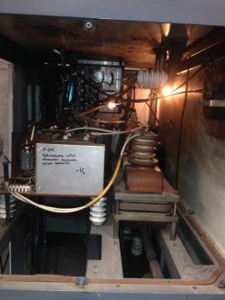

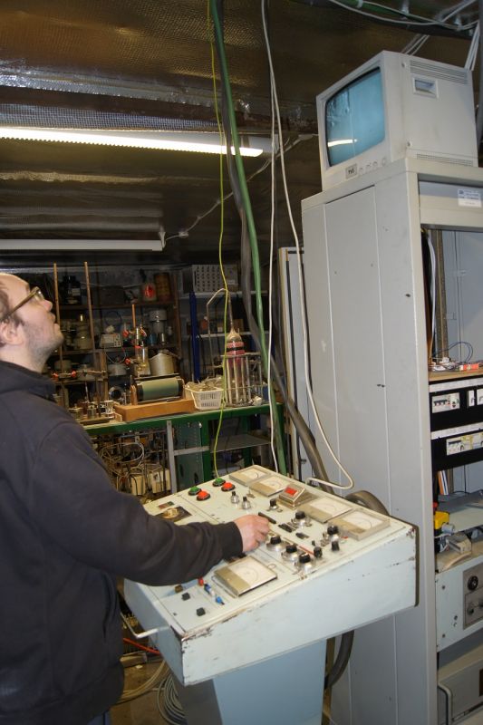

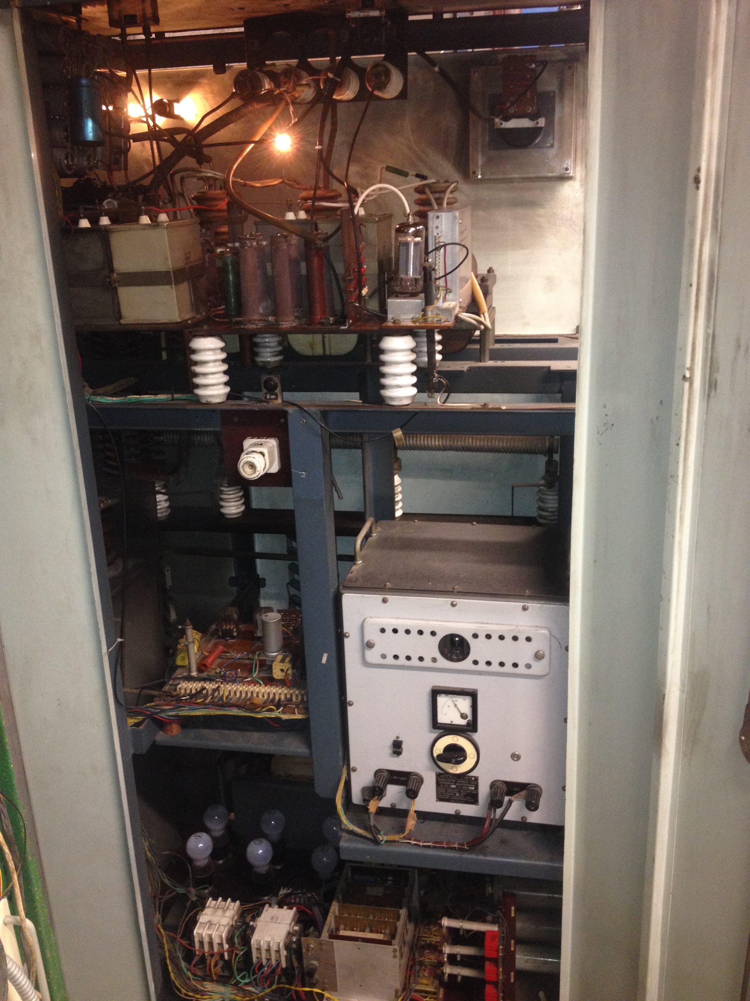

Widok urządzenia przedstawiają dwa poniższe obrazki:

Główną wadą grawerowania wiązką elektronową jest konieczność stosowania dużych komór próżniowych i systemów, zapewniających ich odpompowanie. Urządzenia tego typu emitują wskutek hamowania elektronów na detalu promieniowanie rentgenowskie, które jest jednak skutecznie zatrzymywane przez grube ścianki komory.
