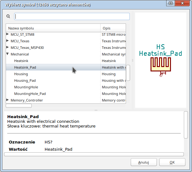

    Po kolei. Rysuję schemat. Potem tworzę listę sieci. Odpalam moduł PCB, importuję listę sieci, układam elementy, tworzę płytkę. Na tym etapie czasem dodaję otwory montażowe, albo np. radiator. I teraz, jeżeli coś zmieniam na schemacie, muszę wygenerować nową listę sieci, zaimportować ja do modułu PCB, a wtedy znikają mi otwory montażowe i radiatory. Oczywiście nie rysuję symboli otworów i radiatorów w module Eeschema, więc to zachowanie programu w sumie może jest i logiczne, tylko że mnie te otwory i radiatory są dalej potrzebne :-) Jak to zrobić dobrze, prosto i skutecznie?

    "Po bożemu" to musisz je umieścić na schemacie jako specjalne elementy z atrybutem wirtualne (najlepiej). Jeśli masz ich dużo to możesz je ukryć w arkuszu podrzędnym np. nazwanym "mechanical". Taki symbol arkusza rysujesz gdzieś w rogu, i jego rozmiar zmniejszasz do minimum by się nie rzucał w oczy. Na nim umieszczasz wszystkie otwory, radiatory, dodatkowe obrysy, itp.
    Możesz też do tego podejść z innej strony, ale musisz wtedy szczególnie uważać na to co robisz. Elementy mechaniczne dodajesz na poziomie PCB i przy zmianach w schemacie, które wiążą się ze zmianą listy sieci, wczytujesz ją odznaczając opcję usuwania footprintów, które nie występują na liście. Wtedy dodatki nie zostaną usunięte, ale program zostawi również elementy schematu, których sam pozbyłeś się z listy.

    To jeszcze dopytam, czy w bibliotekach Eeschema są symbole otworu montażowego i radiatora? Symbol radiatora sobie już narysowałem, jednak muszę nadać jakieś atrybuty pinom mocującym radiator do PCB (piny nie podłączone do żadnego sygnału, w drugim przypadku piny podłączone do masy - najlepiej byłoby wybrać w parametrach dodawanego symbolu, ale obawiam się, że to nie w KiCadzie taka funkcjonalność).

    W domyślnych nie było. Może teraz w 5.0 gdzie biblioteki zostały całkowicie odmienione coś się znajdzie. Ja do nich nie zaglądam, bo używam własnych.
    Daj im numer 0, i potem przypinaj symbol "Nie połączone". Wtedy ERC nie będzie się czepiać. Jak trzeba będzie podłączyć do GND to zrobisz to jawnie.
