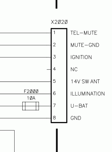

    Wg oficjalnej rozpiski wtyczki ISO A są takie przewody:
    1 SPEED SIGNAL
    2 PHONE MUTE
    3 NC
    4 +12V BATTERY
    5 ANTENA MOTOR
    6 ILLUMINATION
    7 +12V SWITCHED
    8 GND

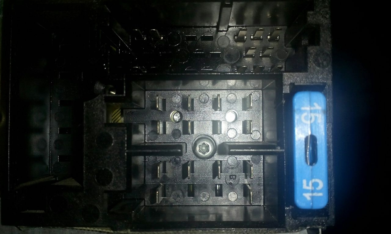

    Tak wygląda wtyczka.
    Radio BLAUPUNKT 7641376316 - Nie reaguje na przekręcenie kluczyka
    Jak widać są przewody na pinach 4, 6, 7, 8.
    W radiu nie są dostępne piny 4 i 6.
    Trochę to dziwne że główne zasilanie nie ma pinu. Jak widać w oryginalnej instalacji na 7 pinie jest 12V po stacyjce.
    W starym radiu po wyłączniu stacyjki radio gaśnie a po włączeniu gra. Oryginalne radio Blaupunkt trzeba za każdym razem włączać przyciskiem ON/OFF a do tego jest ryzyku usmażenia przewodu.
    Jak to sensownie zmienić?
    Podpięcie stałego 12V na pin 7 spowoduje że radio będzie grało w nieskończoność!
    Radio kupiłem z odciętą wiązką i tu we wtyczce A piny 4 i 7 są razem połączone (nie wiem czy fabrycznie czy przez kogoś) i są z grubych przewodów.

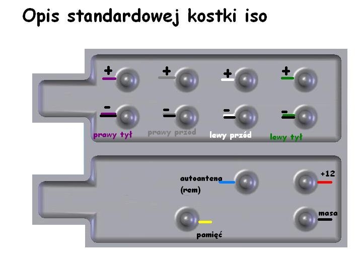

  • #2 17379298
    Pedros050
    W kostce ISO napięcia idą tak.
    Radio BLAUPUNKT 7641376316 - Nie reaguje na przekręcenie kluczyka Jeśli brak 4 pinu do pamięci rozebrać radio i po ścieżkach można dojść który jest do potrzymania pamięci.

  • #3 17379910
    11111olo
    W tym radiu piny są inaczej porozkładane.
    Napięcie po stacyjce trzeba podać na pin nr 3 i wtedy jest ok.
    Po przekręceniu stacyjki radio gra, po wyłączeniu jest wyłączone.

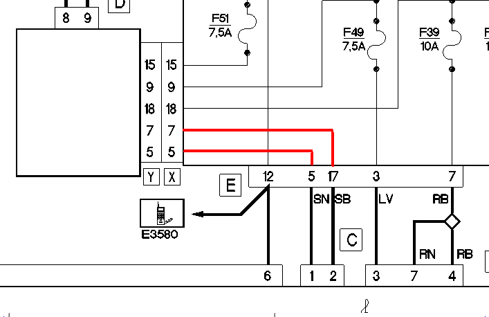

  • #25 17380845
    11111olo
    Trochę niepotrzebnie namieszałem.
    Cały problem wynikał z dwóch rzeczy.
    1. Zamienione przewody we wtyczce ISO A
    2. Niepodpięcie stałego plusa do BCM
    Tu jest schemat i pomarańczowa linia informująca o stałym plusie.
    Czerwone to CAN.
    Po tym radio wyłącza/włącza się wraz z przekręcaniem stacyjki, przy wyłączonej stacyjce da się włączyć przyciskiem ON/OFF na 20 minut oraz zwiększa głośność wraz ze wzrostem prędkości.
