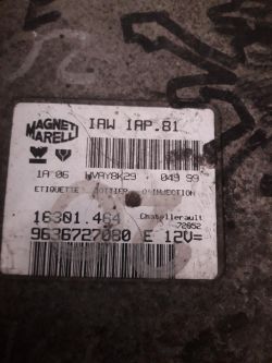

    Witam od dłuższego czasu borykam się z problemem braku mocy w peugeocie, wiem że 1.4 75 KM to nie jest potwór ale jak na swoją masę powinien lepiej "ciągnąć". Tak więc zacząłem sprawdzać co jest nie tak niżej wymieniam co zrobiłem i sprawdziłem :
    - filtr paliwa nowy
    - kompresja sprawdzona - 12 bar na każdym cylindrze
    - iglica wyczysczona
    - Błędy wykasowane ( te które można było wykasować)
    - filtr powietrza nowy
    - linka od gazu ustawiona ( była przemieszczona)
    - olej wymieniony
    Po podpięciu pod komputer i sprawdzeniu kodów błędów cały czas wyskakuje błąd
    Sterownik silnika - obecny
    Przetwornik cyfrowo analogowy - obecny
    Po tych błędach zacząłem szukać po samochodzie i doszedłem do wniosku że komputer był wymieniany na inny ( że względu oznaczeń napisanych na nim pisakiem)
    Moja niewielka wiedza się na tym kończy i rozkładam ręce, mam nadzieję że wy dacie radę jakoś pomóc / powiedzieć co robić.
    Samochód ma przejechane 240 tyś. km
    Pozdrawiam KW.
    Tutaj jeszcze zdjęcie z wow'a, Delphi pokazuje to samo.
    Peugeot 206 1.4 8v 75KM 1998r - Błąd z komputerem

    Najpewniej jest odczytać kody błędów, a nie mieć możliwość odczytania tylko ich opisów.
    Błędy sugerują usterkę komputera silnika, masz nawet napisane "przetwornik analogowo-cyfrowy który jest w sterowniku silnika.
    Pojedź na lepszy komputer diagnostyczny (KTS, Lexia, Gutman itp) i się upewnij jakie są błędy i napisz.
    Na 99.99999999 % masz uszkodzony komputer.
    Napisz też numer sterownika silnika lub daj zdjęcia naklejki.

    komputer do wymiany, nie opłaca się go naprawiać.

    A będziesz zmieniał instalacje? Wtyczki pasują Plug&Play?
    Rozpiska pinów komputera jest identyczna? Chyba nie.

    to całkowicie inny komputer, od nowszego modelu, wysłałem Tobie link, sam lepiej nie kombinuj bo wpakujesz się w koszta a w efekcie końcowym i tak nie naprawisz samochodu
