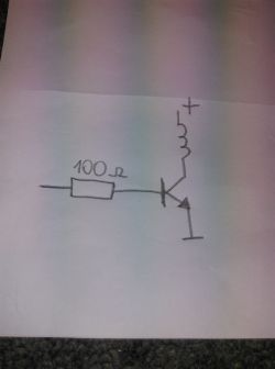

Musisz zbudować dodatkowy układ pamiętający czyli przerzutnik lub użyć Arduino, AVR itd.
Poza tym zawsze do cewki dołącz diodę w celu eliminacji impulsów w trakcie załączania/wyłączania przekaźnika oraz zwiększ wartość rezystora , co najmniej kilka kom.

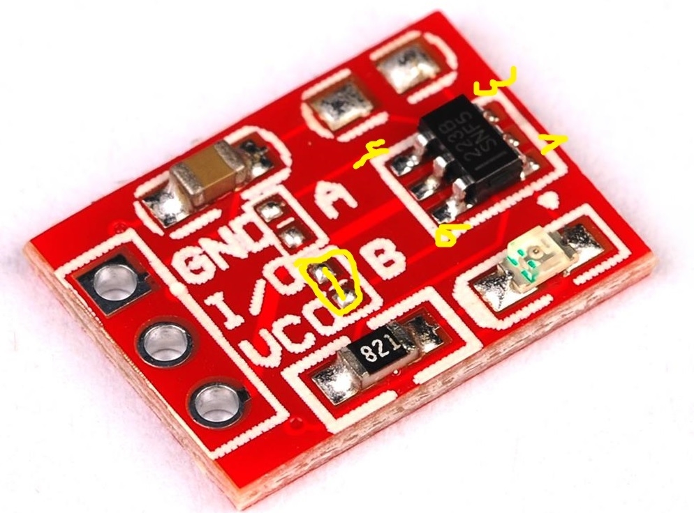

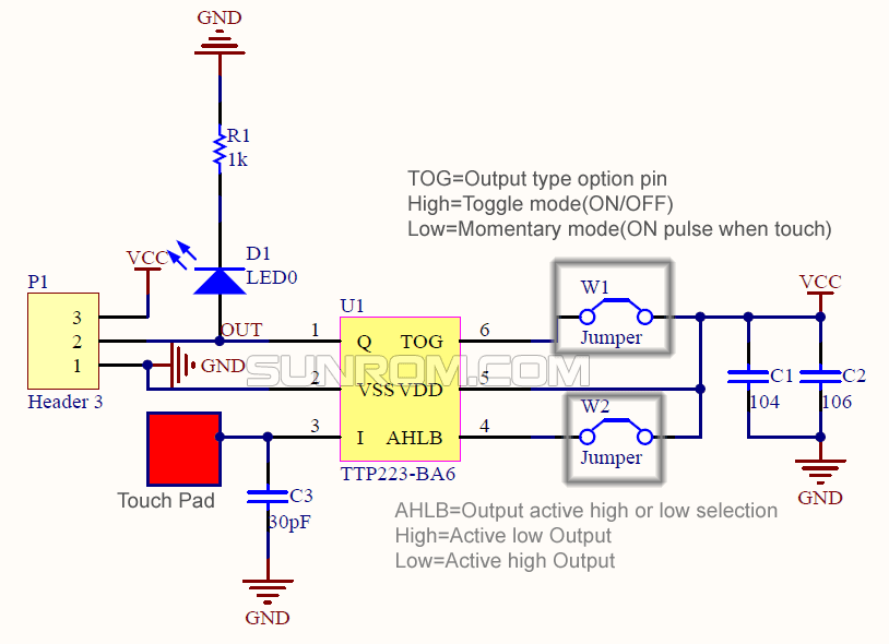

Istnieją wersję tego modułu z możliwością ustawienia trybu TOGGLE - zworka W1. Sprawdź swój moduł. Pin nr 6 - stan wysoki.
