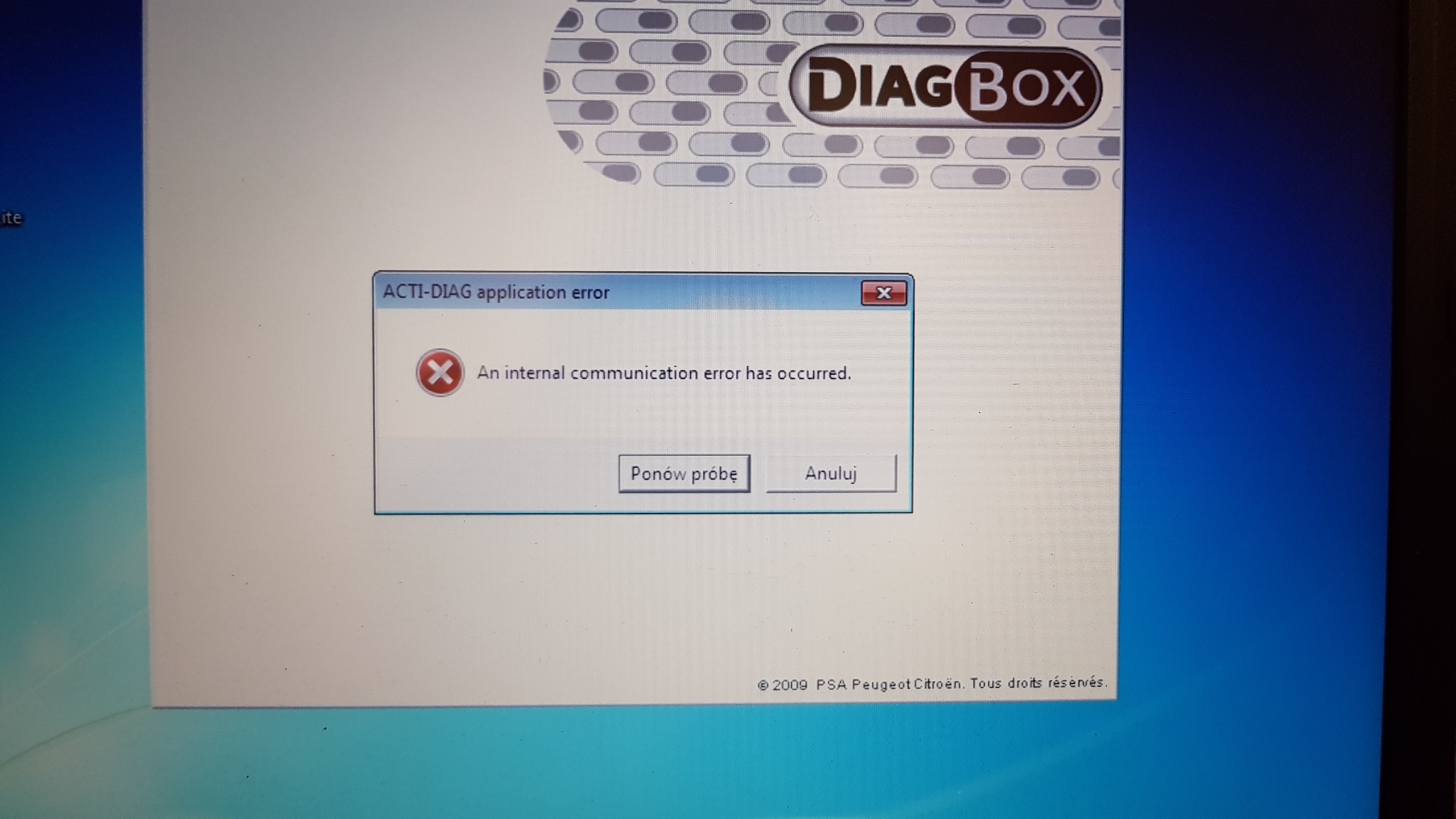

  • #4 17380540
    piotrekwoj1

  • #6 17380679
    piotrekwoj1
    Na xpsp3 tej wersji nie zainstalujesz.
  • #8 17385335
    kisiol
    Witam. Zainstalowałem wszystko jeszcze raz na win 7 32bit ulrimate. przy próbie instalacji programu diagbox 7 ,przebiega wszystko bez problemu. Schody zaczynają sie podczas próby instalacji pierwszej aktualizacji , która instaluje się prawie 4 godz. Na sam koniec instalacji wyskakuje błąd jak na foto. Pomaga tylko ponowne uruchomienie komputera. Po ponownym uruchomieniu systemu ,program normalnie działa wszystkie aktualizacje wersji 7 można zainstalować do końca. Później przystępuje do instalacji wesji 8. Program normalnie się instaluje, i pierwsze trzy aktualizacje. Podczas próby instalacji 4 aktualizacji wyskakuje błąd , aktualizacja internetowa nie powiodła się.Błąd aktualizacji internetowej interfejsu PSA Lexia 3 do wersji 8.46

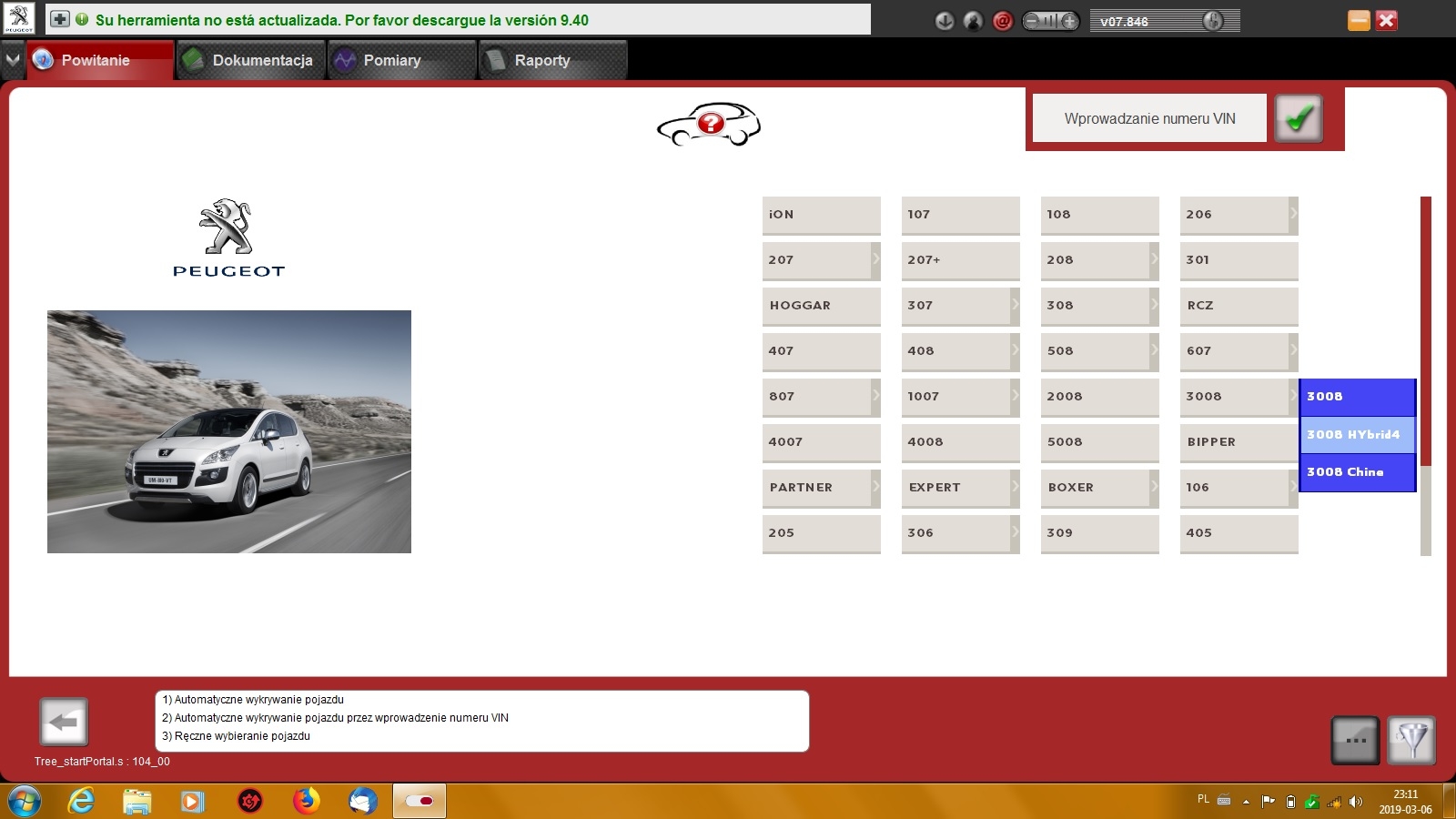

  • #21 17822150
    Pabloss34
    oczywiście wersja 8,46 to dokładnie jest v07,846
    jak będę w domu to zrobię zdjęcie , z instalacją męczyłem sie 2 nocki ale działa :)
    instalacja powyżej 8.17 nie jest łatwa ,po instalacji do 8.17 zrobiłem obraz dysku C i próbowałem wgrywać wyższe wersje aż do skutku .
    obraz przywracałem ze 7 razy . Niestety żeby zacząć instalację od początku system musi być świeżo postawiony. U mnie działa na Win 7 64 bit.
    Problem będzie z nowymi samochodami od wersji 9 w górę aktywacja Diagboxa jak na razie jest tylko online.
