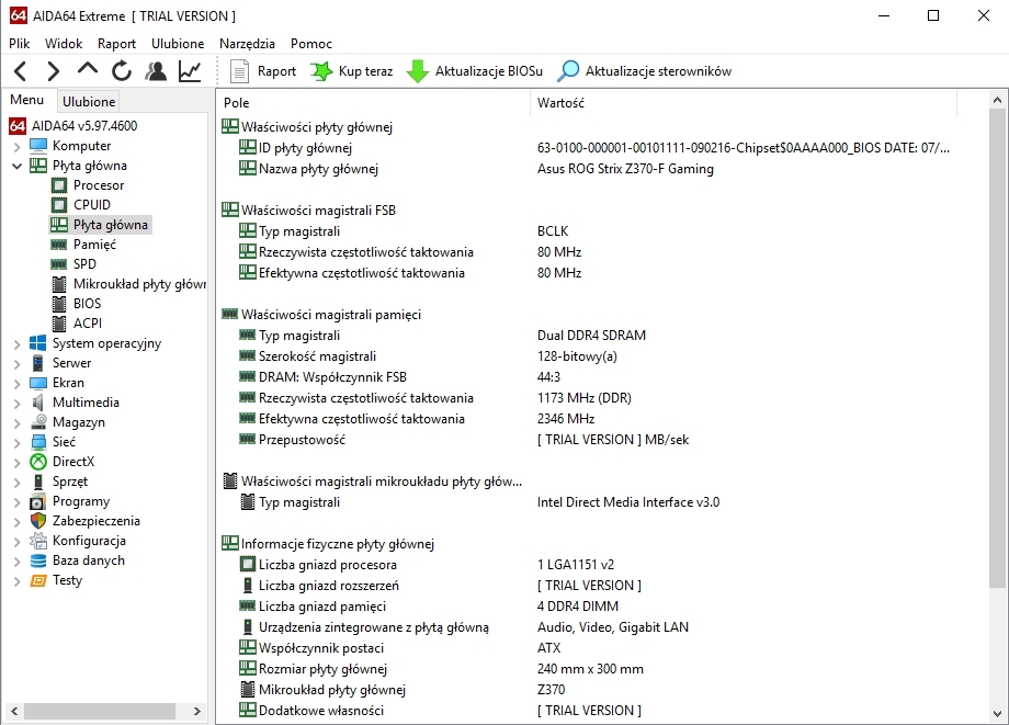

    Mam problem z podkreceniem procesora przyznam, ze robie to pierwszy raz niemniej jednak poczytalem sporo, poustawialem nawet wszystko jak na filmikach, ale procesor kreci sie do max 3,8GHz zreszta bez podkrecania rowniez jest mniej niz powinno.
    W sumie to znalazlem chyba przyczyne jednak niewiem czego to jest wina czy plyty glownej czy procesora czy ustawien.
    Gdy wlacze np OCCT lub inny program to pokazuje ze szyna (BUS) chodzi z 80MHz (tak pisze w current) w original pisze 100MHz co by sie zgadzalo z wynikami jesli podniose multplier do 48.
    W biosie oczywscie domyslnie jest ustawiona wartosc 100 i ta nie byla ruszana. (bios najnowsza wersja jakby co)

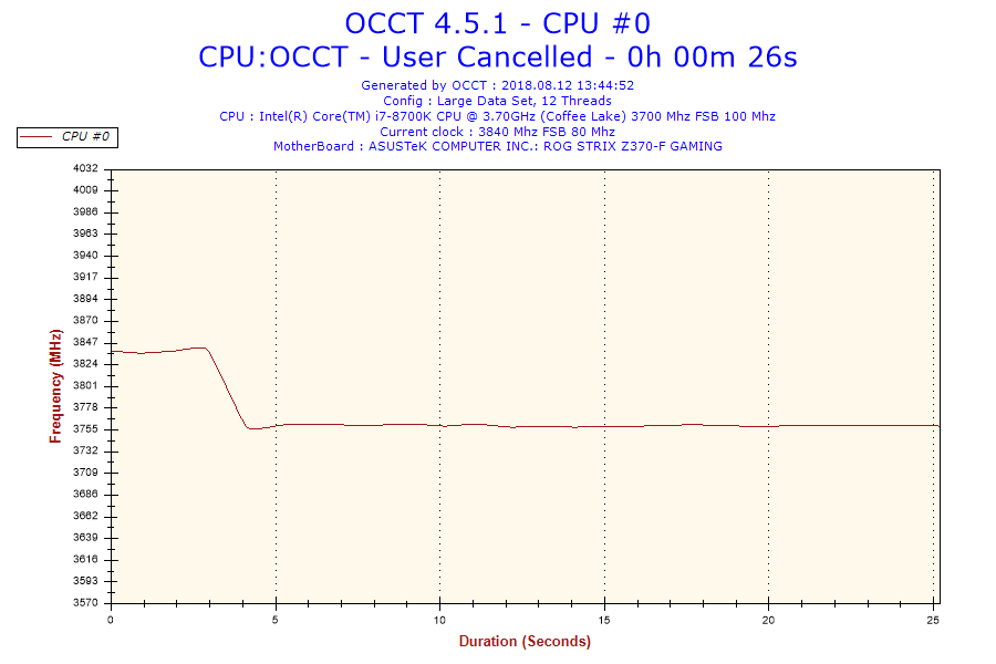

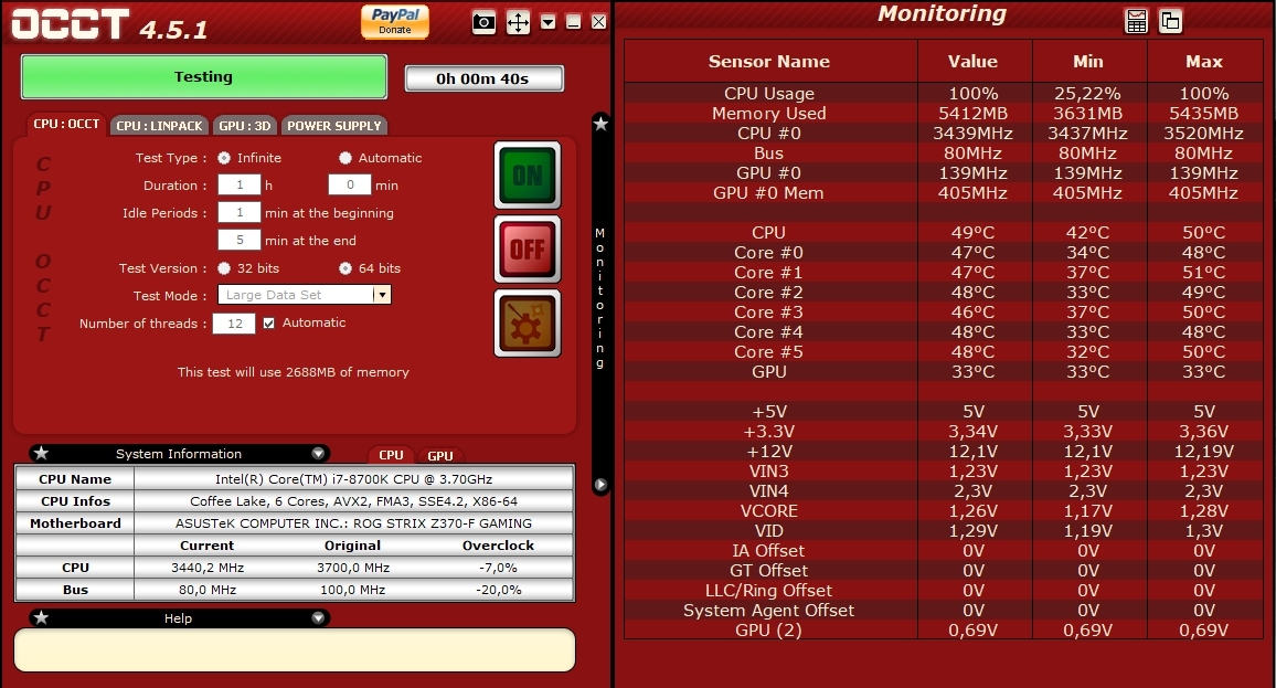

    Wstaw wynik testu z OCCT.
  • #3 17380677
    kaspaw
    Poziom 6  
    tylko ktory? bo w logu jest kilkanascie zdjec, niema jakiegos jednego zbiorczego w zwiazku z czym wrzucam po jednym. Pierwsze przed OC ustawieniach default gdzie jak widac nawet bez OC zaniza mi clock speed oraz drugie na ktorym jest ustawione multplier x48 na wszsytkich rdzeniach ale przez to ze bus jest 80 i tak pokazuje raptem 3,8~ghz , a powinno byc 4,8ghz
    Niskie taktowanie BUS przy OC i7 8700k na płycie ASUS Z-370F - jak ustawić?Niskie taktowanie BUS przy OC i7 8700k na płycie ASUS Z-370F - jak ustawić?
    oczywiscie test robilem chwile, ale nawet przy dluzszym czasie zegary stoja w miejscu

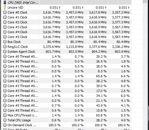

    tutaj jeszcze ss z aida64

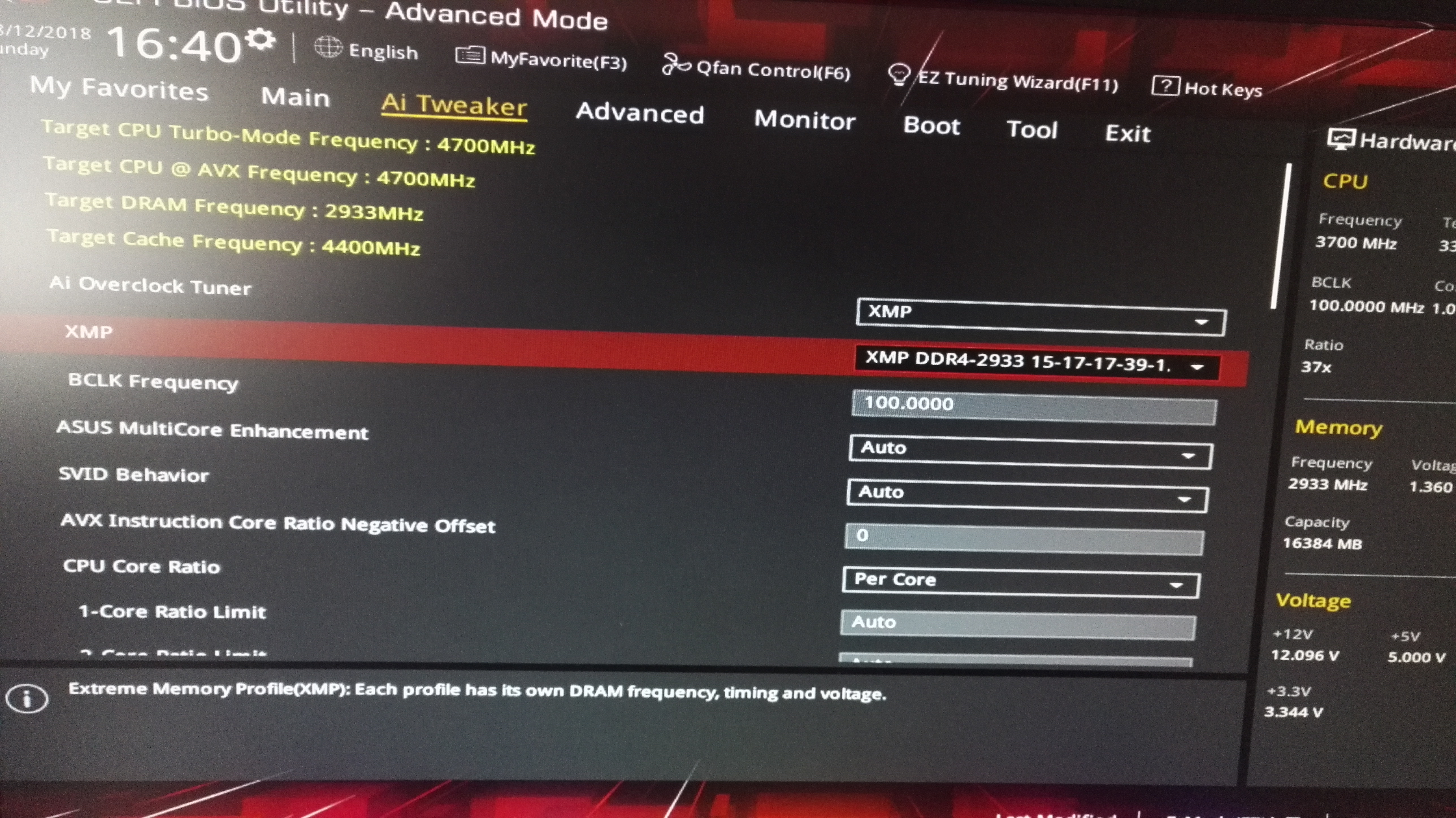

    No wlasnie nic nie zmienialem, przywrocilem nawet domyslne ustawienia i nadal to samo tutaj screen z biosu
    Jedyne co ustawilem to profil XMP dla pamieci , ale nawet po wylaczeniu tego i tak nadal jest to samo ;/
    ps. teoretycznie moglbym podkrecic procesor do takiej wartosci jak chce ustawiajac wyzszy mnoznik np x60 dla 4,8GHz , ale plyta powinna chodzic z 100MHz magistrala, a nie 80 ;/

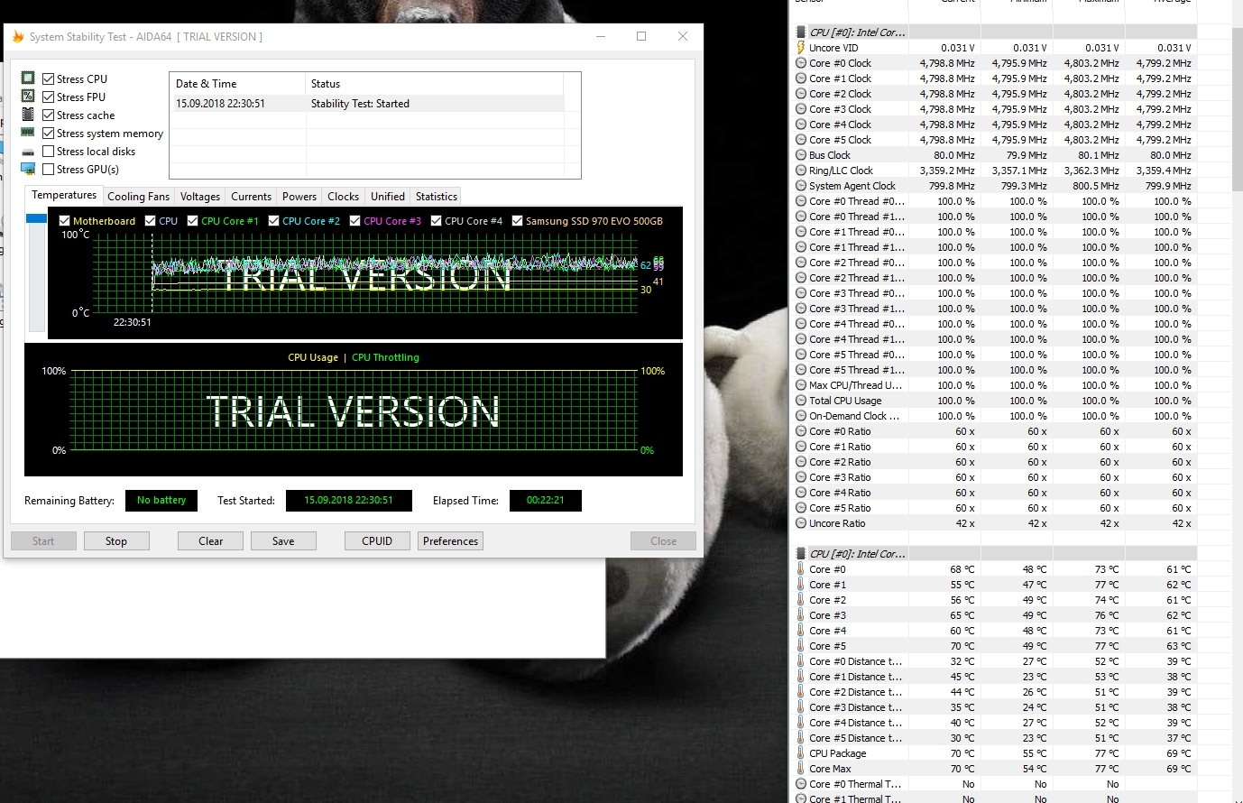

    Płytę otrzymałem następnego dnia. Aczkolwiek jak w uzasadnieniu maila nie zostało nic naprawione bo jak twierdzi serwis wszystko jest sprawne. No więc zacząłem sprawdzać jeszcze części jedna po drugiej bo być może gdzieś u mnie tkwi problem. Podmieniałem każdą część z osobna (dysk,ram,karta graficzna, procesor akurat był sprawdzany na innej płycie) i dalej to samo. Wyczerpałem już chyba wszystkie opcje, a problem dalej pozostał. Nawet nie wiem za bardzo co zrobić - odsyłać drugi raz? skoro i tak twierdzą, że wszystko jest sprawne? ;/
    Chwilowo z braku laku żeby podkręcić procka ustawiłem mnożnik x60 żeby uzyskać 4,8ghz temparatury wahają się między 60-70 stopni pod obciążeniem (aida64 i occt) czasem wskoczy na chwile 70+. Niemniej jednak wolałbym żeby szyna działała z 100mhz, a nie 80mhz ;/

    W BIOSie wygląda w porządku (4700 MHz Target CPU Freq oraz 100 MHz BCLK).
    Korzystasz z oprogramowania Asus Suite? Jeśli tak, odinstaluj je całkowicie i wtedy sprawdź.
    Kolejna możliwość - AI Overclocker na manual i zmień zegar na np. 100.5 albo 101.

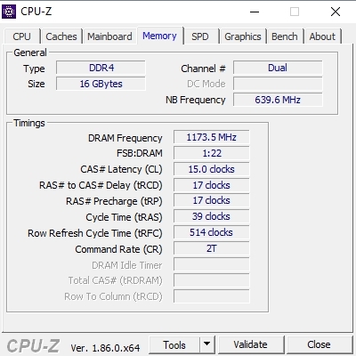

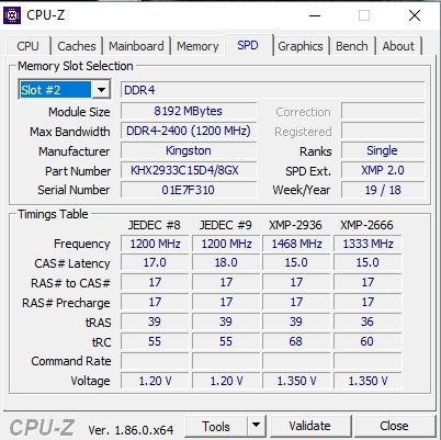

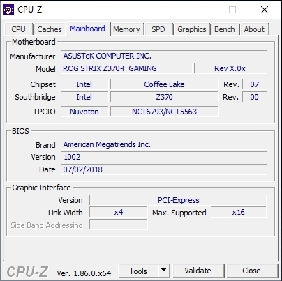

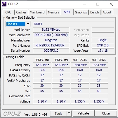

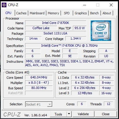

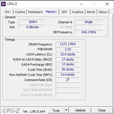

    Proszę zamieścić screeny z programu cpu-z zakładki: CPU, mainboard, memory i spd dla każdego modułu pamięci RAM.
  • #10 17443283
    kaspaw
    Poziom 6  
    Niskie taktowanie BUS przy OC i7 8700k na płycie ASUS Z-370F - jak ustawić?Niskie taktowanie BUS przy OC i7 8700k na płycie ASUS Z-370F - jak ustawić?Niskie taktowanie BUS przy OC i7 8700k na płycie ASUS Z-370F - jak ustawić?Niskie taktowanie BUS przy OC i7 8700k na płycie ASUS Z-370F - jak ustawić?
    Pamięć mam chwilowo tylko 1 kość włożoną bo drugą dałem kumplowi na podmiankę (używa kompa i nie chciał zostać bez ramu) żeby sprawdzić czy to nie wina kompatybilności ramu. Jutro już będę miał ją z powrotem więc zamieszczę screena z dwoma.

    Mam już drugą kość z powrotem tutaj screeny z dwoma:
