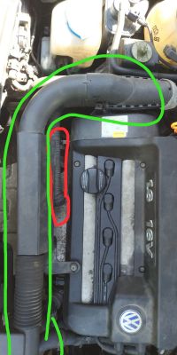

    Mam pytanie i problem. Otóż w dniu dzisiejszym zapaliła mi się kontrolka ciśnienia oleju, dodam że któryś raz mam taką sytuację - kilka razy mrugnięcia, zgasnie, dłużej po mruga i zgasnie. Olej niby ok, ciśnienia i czujników jeszcze nie sprawdzałem ale raczej będą ok bo niby dlaczego kilka.miesiecy miałem spokój a nagle znowu się coś zaczęło dziać. Jedyne czego się dopatrzyłem pod maską to zasunięty wąż elastyczny (zaznaczony na czerwono na zdjęciu) który nie wiem za bardzo od czego jest - wsunalem go i niby jest ok. Mógłby mi ktoś powiedzieć od czego jest ten wąż i całosc (zaznaczona na zielono)

    No chyba nie bardzo. Jaki zawór masz na myśli?

    Wąż gorące powietrze do filtra powietrza,rura dolot powietrza. Nie ma wpływu na olej.

    Dzięki za info. Temat do zamknięcia
