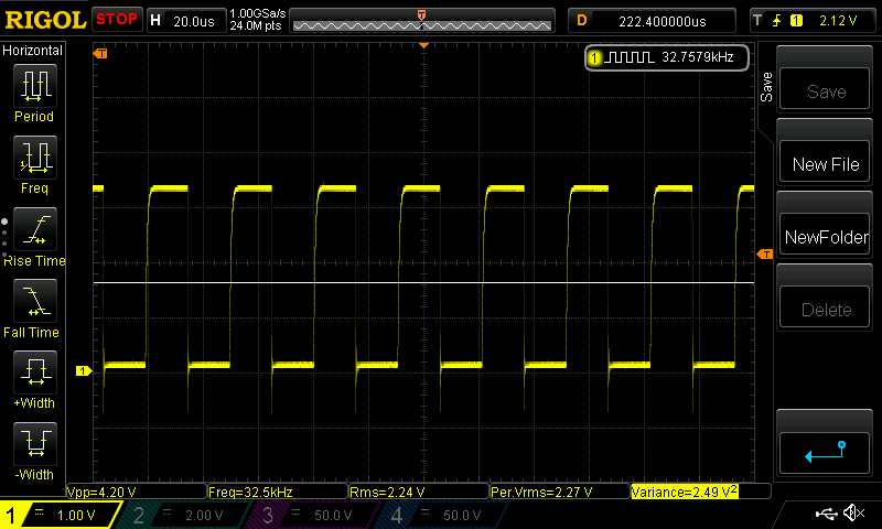

  • #23 17415186
    tokrzych
    Posty: 100
    Pomógł: 14
    Ocena: 18
    Z ciekawości zapytam czy mierzyłeś częstotliwość na wyjściu RTC DS3231M 32kHz ? Pytam dlatego że na 5 sztuk kupionych w Chinach tylko jeden podaje mi dokładnie 32768hz a pozostałe w okolicach 32600Hz . .Dobrze pracuje tylko jeden na 5 egzemplarzy więc nie wiem co może być tego przyczyną.Za to czas bieżący odmierzają poprawnie wszystkie.

    Spójrz na oscylogram:
    Płytka rozwojowa dla ATxmega serii A3U
    Ja ten układ mam akurat z sampli od Maxima (DS3231MZ+) więc powinien być w porządku. (Szczególnie że był zamawiany do zupełnie innego projektu, i tam sprawuje się bardzo dobrze). Różnica jest 10Hz. Dużo bo aż 0.03% Bo wg specyfikacji to jest 0.00005% (5ppm). Później sprawdzę to na drugim egzemplarzu.
    • Płytka rozwojowa dla ATxmega serii A3U NewFile1.png (43.14 KB) Musisz być zalogowany, aby pobrać ten załącznik.

    U ciebie wygląda że jest OK. Ja kupiłem u Chińczyka 5 sztuk , 2 mają oznaczenia 1549A3 , jeden z nich jest OK drugi jak widać dużo słabiej . Pozostałe 1604A3 i 1551A3 maja w granicach 32600HZ. Tak się zastanawiam skąd on je wziął że 5 sztuk nie jest z tej samej serii ? Dzisiaj w skrzynce znalazłem 3 sztuki nowe 1628A3 , kupione u innego Chińczyka :). Zamówiłem też podstawkę pod nie ale chyba nie wytrzymam i jutro jeden z nich wlutuję więc powiadomię Cię o efektach.Widzę że muszę szukać takich z plusem.Płytka rozwojowa dla ATxmega serii A3UPłytka rozwojowa dla ATxmega serii A3UPłytka rozwojowa dla ATxmega serii A3U

    Wg mnie to daleko od tego co powinno być.
    A jaki masz wzorzec częstości w swoim mierniku?
    Jak zawsze problem tkwi w szczegółach. Układy są sprawne.
    Patrz 2str noty:
    https://datasheets.maximintegrated.com/en/ds/DS3231M.pdf
    i tabela:
    Electrical Characteristics—Frequency And Timekeeping
    32kHz Frequency Tolerance 2.5% !!!!
    Wysoką stabilność 32.768kHz ma tylko wersja bez literki M:
    https://datasheets.maximintegrated.com/en/ds/DS3231.pdf
    Podejrzewam ze w wersji M jest rejestr który ma zapisana prawdziwą częstotliwość i w ten sposób korygowana jest częstotliwość 1Hz. Ona jest dokładna (deltaF 5ppm)

    Kwarc w moim mierniku to 15MHz. To stary MC55. Wczoraj natchnąłeś mnie tym wpisem o 5ppm i po sprawdzeniu tego w nocie dostrzegłem że dotyczy tylko wyjścia 1Hz , a poniżej te nieszczęsne 2.5% ale już późno było więc nie pisałem.Teraz mnie w tym upewniłeś bo jeszcze w to nie wierzyłem po tym jak się naczytałem na temat dokładności tego układu i zawsze myślałem ze generator jest w takim układzie jeden a ta częstotliwość odchodzi z jego odczepu. Wpuściłem to na INT0 i wtedy dostrzegłem że tak mierzony czas rozjeżdża się z czasem z tego samego układu pobieranego przez i2C. Zmylił mnie też wpis z pierwszej strony "1Hz and 32.768kHz Outputs" a potem z siódmej strony "FUNCTION 32KHz 32.768kHz Output (50% Duty Cycle).". Wychodzi zatem na to że gdy chcemy skorzystać z tego wyjścia to pozostaje selekcja. Dziękuję Ci bardzo za poświęcony czas i pozdrawiam.

    Jak by się uprzeć to można użyć tego sygnały 1Hz jako wzorca do PLL z dzielnikiem czesości.
    http://www.analog.com/media/ru/training-seminars/tutorials/MT-086.pdf
    A jak potrzebujesz stabilnego 32.768kHz to pozostaje wersja bez M w SOIC16. Mam chińskie moduły z tym układem i Fout jest ok.
    W nocie układu masz pokazany schemat blokowy, który wszystko wyjaśnia. Generator jest jeden, lecz wyjście 32 kHz pochodzi bezpośrednio z niego przez dzielnik, natomiast sygnał na wyjściu 1 Hz przechodzi przez blok "digital adjustment & factory trim". Czyli tylko na ten sygnał nakładane są poprawki - kalibracja fabryczna, kalibracja względem temperatury itd. Dziwnie to wymyślili, ale tak jest.
    Niemniej, nie wiem po co tak kombinować, 5 ppm to nie rocket science, dokładność kilku ppm można uzyskać przy pomocy większości kwarców (aczkolwiek zazwyczaj zegarkowe mają dokładność zdecydowanie gorszą), a jak ktoś bardzo potrzebuje to kwarce TCXO dają nawet poniżej 1,5 ppm. Wracając do wątku głównego, w A3BU jest wbudowany RTC z osobną domeną zasilania i działa on bardzo dobrze, bez dodatkowych kosztów i komplikacji związanych z zewnętrznym układem. Podobnie, wiele innych, nowoczesnych procesorów posiada wbudowane dobre RTC i potrzeba stosowania zewnętrznych jest marginalna.
